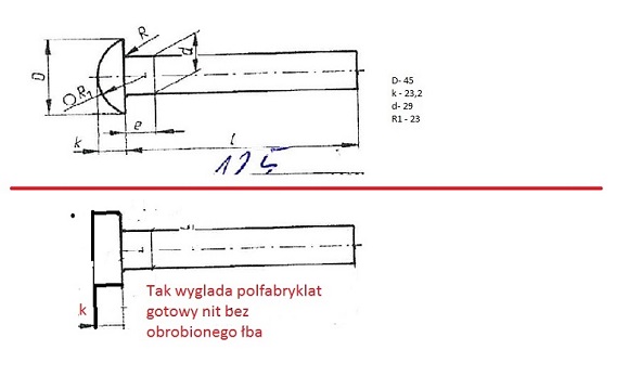

Witam szukam pomocy gdyż mam problem z napisaniem programu w ISO kodzie na fanuca chodzi o promien łba.
załączam rysunek .

Użyj cyklu G71 i G70

Post napisał: PrzemoVW » 02 lip 2014, 13:41
a jakis opis cyklu ? Co i jak z czym ?

Post napisał: WZÓR » 02 lip 2014, 18:30
PrzemoVW pisze:a jakis opis cyklu ? Co i jak z czym ?
W załączniku.
p.s.
Napisz program , wrzuć na Forum .... , w razie potrzeby poprawimy.

Post napisał: tomaszekg1 » 09 lip 2014, 21:08
Wpisz kształt w cykle i gotowe. Ten masz na toczenie na gotowo z korekcją
T0202
G50 S2500 M8
G96 S100 M3
G0 X100. Z100.
Z5
X50.
X0 Z0
G1 X1.173 Z0. F.07
G3 X44.983 Z-18.547 R23.4 F.05
G42 G1 X45. Z-18.63
Z-26.578
G2 X57.5 Z-32.828 R6.25
G40 G1 X60.
G0 X100.Z100.
M9
M5
M30
