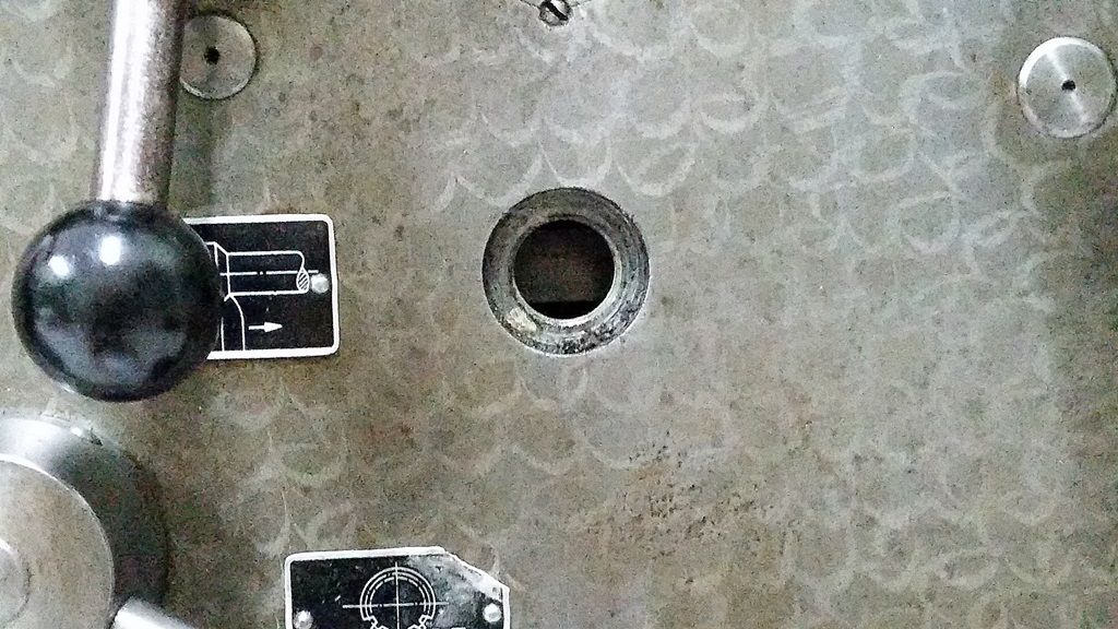

Cześć :)
Od paru miesięcy posiadam tokarkę Meuser M1 i jestem z niej super zadowolony :)
Jednak do tej pory nie wiem jak dolać oleju do suportu. Niby coś go tam jest bo ze śruby spustowej zawsze jakaś kropla wisi, niby też dużo go tam nie trzeba, ale dla spokoju chciałbym tam dolać oleju.
Czy ktoś może zna tą tokarkę i wie jak dolać olej do suportu ?
Ja szukałem nie raz jakiegoś korka wlewowego i nic nie znalazłem.
Jest oczko w którym oleju nie widać.

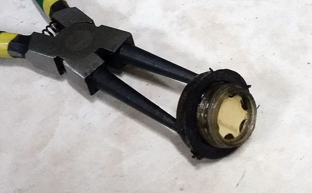

Post napisał: Pirat » 02 wrz 2018, 12:23
Jak nie znajdziesz żadnego korka wlewu oleju to odkręć wziernik i lej olej przez ten otwór. Byłem kiedyś zmuszony zrobić taki sam manewr w jakieś frezarce, oczko było a korka wlewu oleju brak.

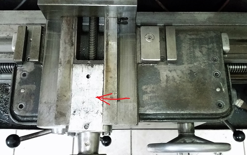

Możesz wysunąć blaszkę znajdującą się nad śrubą poprzecznego i tamtędy nalac oleju.

Cześć.
Dzięki za pomoc :)
Możesz mi bardziej wytłumaczyć o jaką blaszkę chodzi ? bo nie bardzo rozumiem.
A z korkiem wlewu to genialny pomysł, odkręciłem w 5 sekund :D
Mogę już dolać oleju, ale nie do połowy oczka bo jak jak muszę go zakręcić to olej wypłynie, ale zawsze coś dolać mogę :) Obrazek

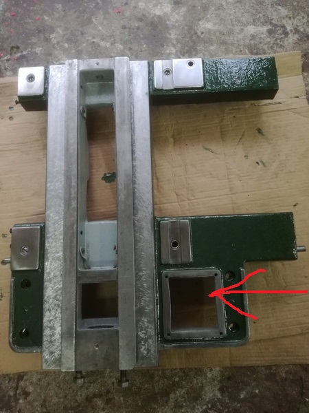

dabdab
Posty: 42
Rejestracja: 17 kwie 2014, 10:15
Lokalizacja: Koszalin
Re: Tokarka Meuser M1 jak dolać oleju do suportu ?
Post napisał: dabdab » 02 wrz 2018, 18:41
Blaszka zaznaczona na foto. Można ją przesunąć - wyjąc. Obrazek
Poza tą blaszką powinieneś mieć jakąś zaślepkę na korpusie suportu pod, którą powinna być regulacja do pompki oleju - prawdopodobnie po prawej stronie. W wersji MOOL lub MOL taka zaślepka znajduje się u góry po prawej stronie. Obrazek

Post napisał: raaw » 02 wrz 2018, 20:24
Dzięki za pomoc problem rozwiązany, powstał nowy ale ten rozwiązany :D hehe
Jednak trzeba było tą blaszkę aluminiową przesunąć i tam z góry nalać oleju.

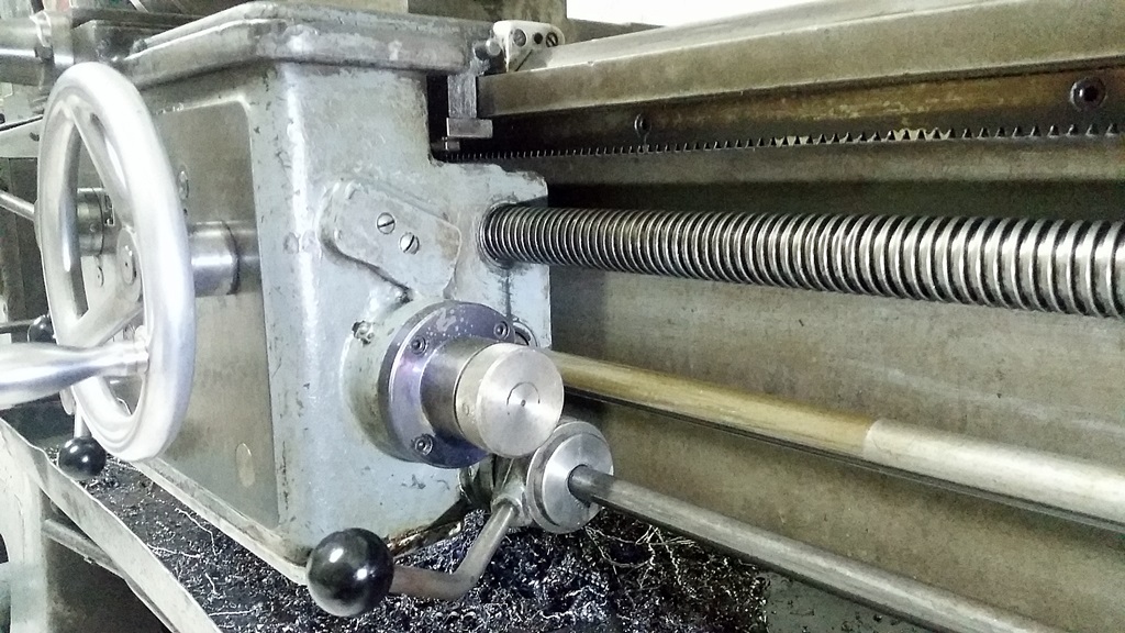

Olej jest w oczku, ale teraz zauważyłem że powoli wycieka z suportu z prawej strony z wałka posuwu, chyba dobrze to nazwałem :)
Pewnie nie łatwo będzie to uszczelnić :(

Post napisał: dabdab » 02 wrz 2018, 21:16
Jeśli cieknie po wałku posuwu to prawdopodobnie nie trzymają uszczelniacze. Wymiana równa się ze ściągnięciem całej skrzyni. Zabawa na większość dnia, ale do zrobienia. Obrazek
