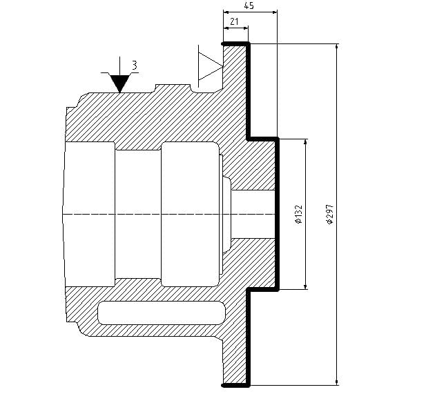

chciałbym się dowiedzieć jak przebiegłaby od strony praktycznej obróbka przedmiotu na tokarce, jakbyście dostali taki rysunek i musieli go obrobić. Miałoby by to być obrabiane na obrabiarce konwencjonalnej. Można np. w paincie dorysować cyferki czy jakoś zaznaczyć, po prostu chciałbym poznać praktyczną stronę obróbki, bo jako student nie chciałbym bazować tylko na jakiejś teorii.
Pozdrawiam :)

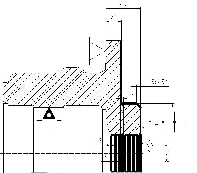

Ja bym to robił na dwa mocowania. Kołnierz i labirynt na gotowo, na otworze z labiryntem zostawił naddatek i przetoczył na gotowo z drugiej strony. Chwyt za powierzchnię tolerowaną nie jest dobrym pomysłem.

a chciałem się właśnie dowiedzieć w jakiej kolejności byście obrabiali te zaczernione krawędzie z 1, 2 i 3 obrazka. Czyli to mocowanie i kolejnosc zostaje, tylko w jakiej kolejnosci jakbyscie tak to mieli obrabiac, to byscie obrobili? które linie pierw itp bo nie mam szczerze tutaj w ogole pojecia jakby to zrobic zeby bylo dobrze :)

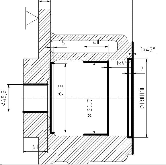

To trzecie mocowanie jak ? Trzpień rozprężny ?

W większości przypadków jak są dwie średnice to najlepiej jest obrobić jako pierwszą tę największą a pózniej za nią mocować. Jest to i wygodniejsze i obarczone mniejszym błędem podczas samego mocowania. Ale też i sam chwyt jest najsilniejszy, więc i ryzyko wyrwania ze szczęk mniejsze.
Oczywiście dla projektu mozna robić to wszystko w dowolnej kolejnosci i dodatkowo wymyslać oprzyrządowanie, szczęki specjalne itd. Więc poprawnych teorii może być kilka.
wirtualnyjan pisze:taki proces (kolejność obrobki i mocowania) konsultowany z prowadzacym i zaakceptował :P
Prowadzący widzi wszystko w teorii, jakby miał praktycznie do tego podejść i zrobić to mozesz mi wierzyć ale zmieniłby myślenie. :)

kamar pisze:To trzecie mocowanie jak ? Trzpień rozprężny ?
tak

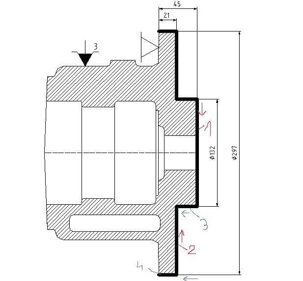

hmmm skoro nikt nie chce się podjąć, to może ja pokaże jak ja to widzę :)
no więc ja to widzę tak, że jednym nożem obrabiamy mniejszą średnicę 1 promieniowo zgodnie ze strzałką na wymiar 45 (tutaj pytanie, jak tokarz sobie odmierzy te 45 od tamtej powierzchni z tyłu?), no i jak to mamy to od tej powierzchni przesuwamy się 24 w lewo i obrabiamy czoło na wymiar 21 (24 od tej powierzchni co przed chwila obrabialismy czyli wydaje sie prosto) no i dalej ustawiamy noz na odpowiednia srednice i obrabiamy zgodnie z rysunkiem.

mocowanie na rys 3 za otwór to faktycznie nie teges.
Centrujesz w otworze ale prostopadłość już na zewnątrz na kołnierzu?
centruje na otworze, bo jest wymaganie prostopadłości względem niego, a jak Ty bys to zrobił? :)

Z rzadka przyznaję rację Kamarowi ale tego inaczej zrobić nie wypada.
Ta uwaga o nadmiarze w otworze z gotowymi kanałkami uszczelnienia to dlatego że wysokość kanałka jest nieistotna i może mieć drobne bicie natomiast o skuteczności labiryntu decyduje szczelina między wałkiem a krawędzią - powinna być minimalna a więc bez bicia - stąd:
1 rys 3 + rys 1 razem jak narysowałeś jako pierwszy z chwytem jak na rys 1 wym 20 od surowego na gotowo
2 rys2 - miękkie szczęki za obrobiony kołnierz i reszta na gotowo wraz z wykańczajacą średnicą wewnętrną labiryntu - raptem zebrać nadmiar celowo pozostawiony z rys 1 po to aby było współosiowo z piastą.
