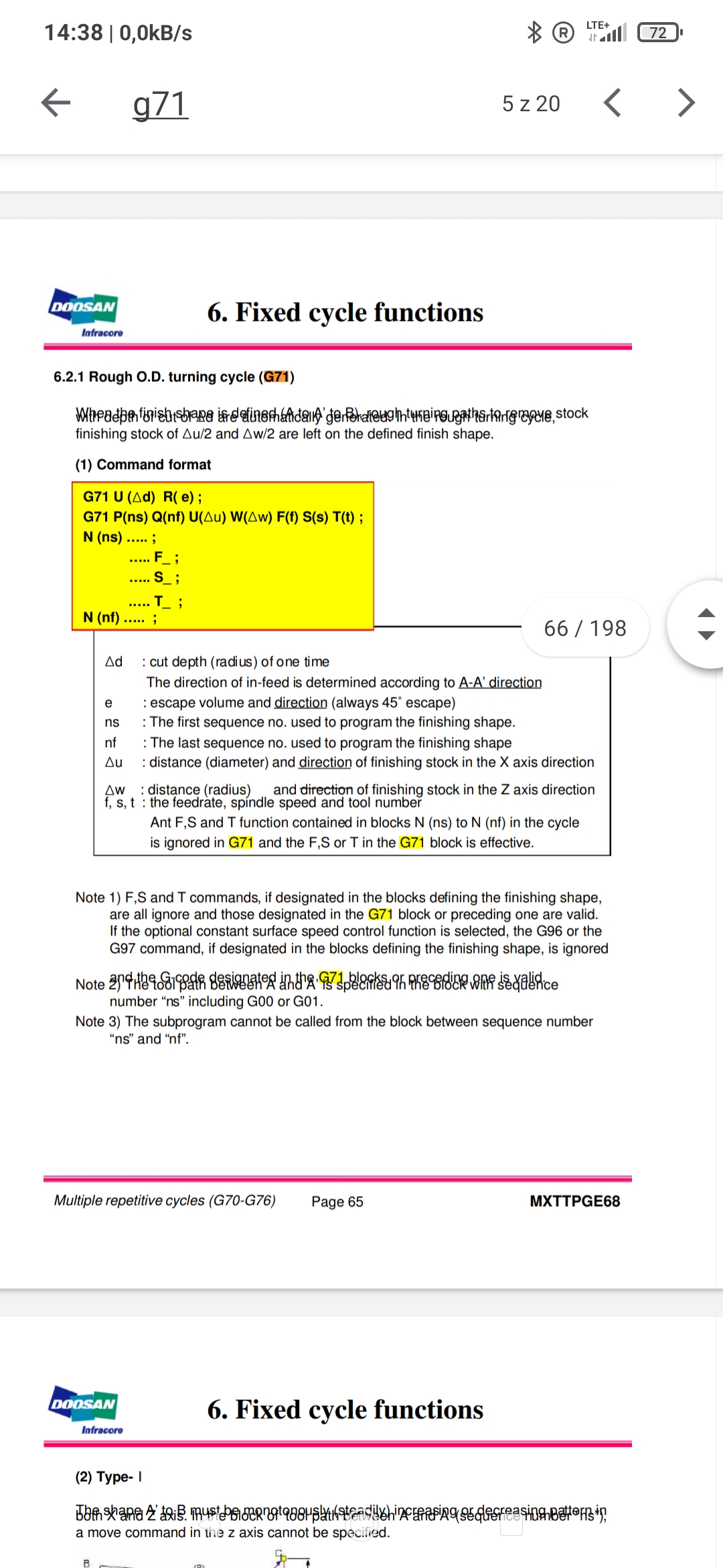

Mam taki prosty detal.
Na tokarce pracowalem 10 lat temu,wszystko zapomnialem.
Jesli chodzi o pomiar narzedzia ok jakos do tego dojde.
Chcialem sie zapytac jak sie to programuje, czy trzeba w tym wypadku uzyc kompensacji?
Jak sie to programuje w fanuc?
Musze gdzies dac maszynie znac z jakiej strony jest noz? Ciezki temat dla mnie na poczatek bez szkolenia.

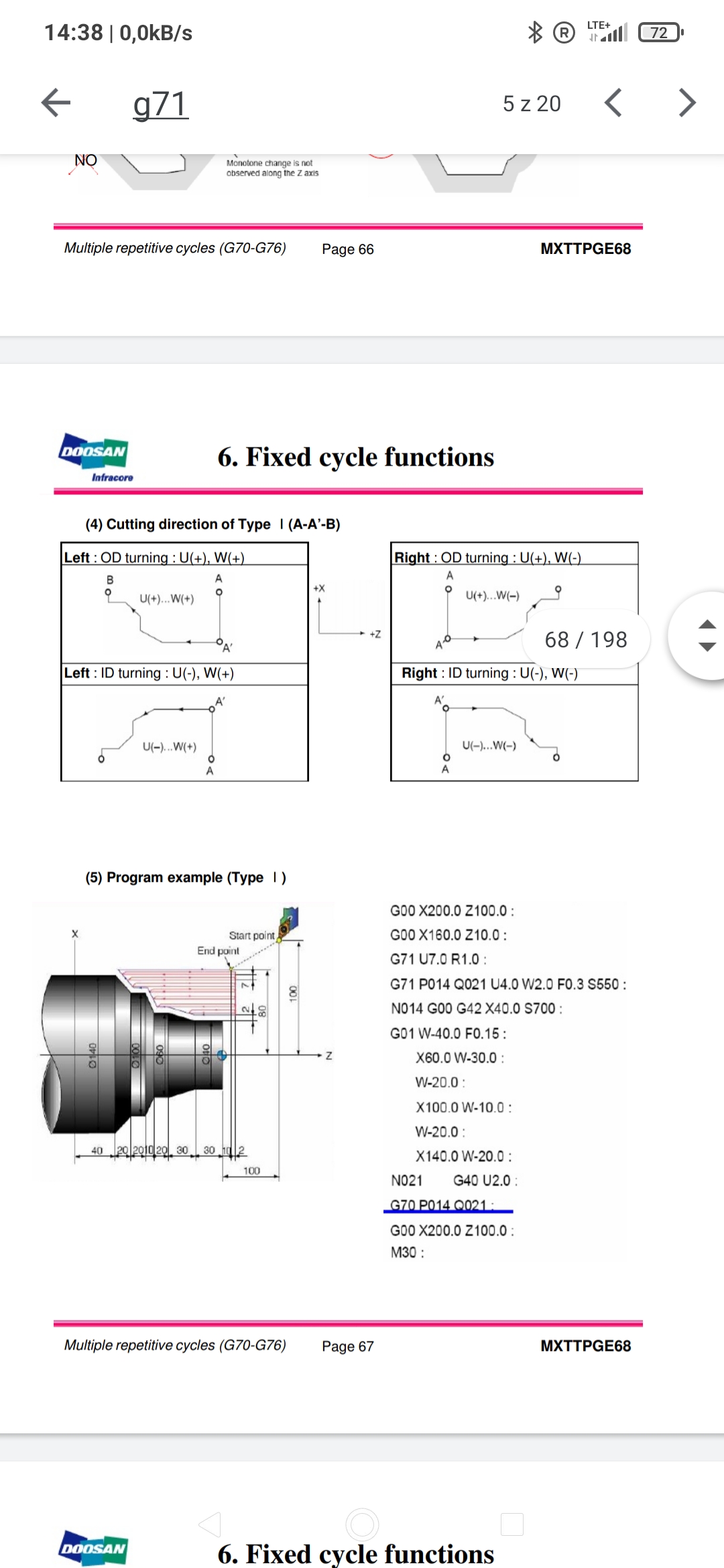

Trzeba policzyć punkty dla konturu. Ewentualnie rysunek z cad.
Potem użyć cyklu g71 lub g72 a potem G70.

Masz taki przyklad programu z g71?
Jak dasz rade podeslij pw.
Wiesz jak z kompensacja?

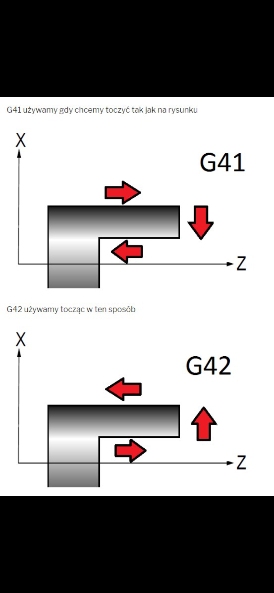

Post napisał: WZÓR » 09 kwie 2021, 14:40
grzeszko pisze: ↑
09 kwie 2021, 13:56
To nie frezarka :).
Podajesz promień płytki , kwadrant i po ptokach.
Mariusz.

Post napisał: grzeszko » 09 kwie 2021, 18:31
WZÓR pisze: ↑
09 kwie 2021, 14:40
grzeszko pisze: ↑
09 kwie 2021, 13:56
To nie frezarka :).
Mariusz.
no właśnie ten kwadrant o to mi chodziło, musze popatrzeć gdzie to sie tam wpisuje :mrgreen: :roll:
