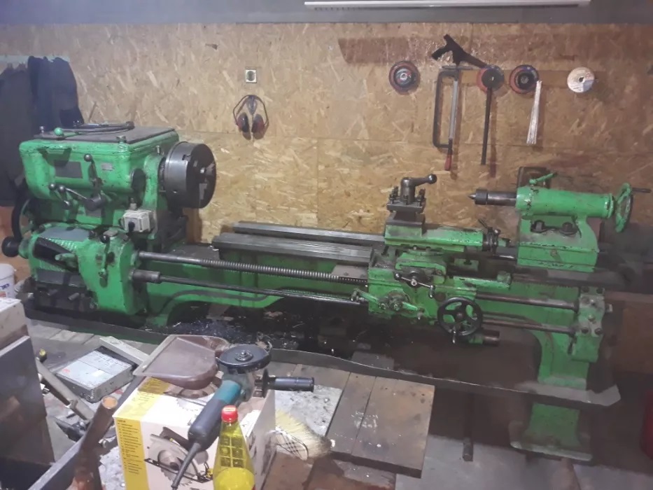

Witam ponownie bardzo dawno nic nie pisałem więc chciał bym się ponownie przywitać :mrgreen: A więc do sedna tematu, zostałem ostatnio posiadaczem dość ciekawej tokarki, średnica toczenia 500 długość 1500, maszynę kupiłem dość okazyjnie w zaskakująco dobrym stanie, nie ukrywam że nie do końca wiem co to za model co za tym idzie mam problem ze zdobyciem dtr. Dane z tabliczki znamionowej L. Zieleniewski & Fitzner Gamper Dombrowa mod.DTM nr seryjny1392. fabryka bardzo stara ale niestety widać ten produkt nie był zbyt popularny bo w sieci cisza. Może ktoś z was spotkał się z takim wynalazkiem? Obrazek

W sumie potrzebuje informacji o uzębieniu kół gitary bo jedno jest dorobione i nie mam pewności czy odpowiednie, chciał bym zobaczyć jak oryginalnie był montowany okular i jakiej mocy był seryjny silnik, więcej informacji mi nie potrzeba, tabliczki do gwintów są czytelne a sama obsługa to nic innego jak w każdej normalnej tokarce.
