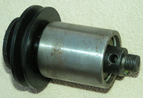

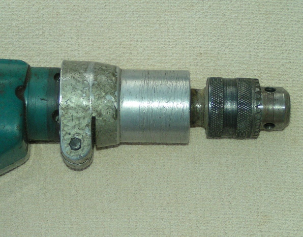

Widzę, że to ma być tokarka "na winie", czyli na podstawie tego co się nawinie pod rękę. Jakoś trzeba sobie radzić. Pierwsze co mi przyszło do głowy to przystawka do wiertarki określana jako przedłużka. Wrzeciono w niej ułożyskowane jest na dwóch łożyskach i używam jej ciągle na wiertarce w celu odciążenia wrzeciona wiertarki od sił promieniowych i wzdłużnych. Skoro chcesz używać do napędu wiertarki to jest w sam raz. Można też dać jej osobny napęd od silnika. W tym celu ktoś kiedyś wykonał zabierak w kształcie sześciokąta z drewna.
Kiedyś w sprzedaży ukazały się małe wrzeciona z końcówką z gwintem pod uchwyt wiertarski Celmy, z jednej strony a z drugiej, z dwustopniowym kółkiem pasowym. W sam raz do budowy takiej tokarki jak Twoja.

I dzięki takiemu rozwiązaniu, nie trzeba będzie używać dodatkowego wrzeciona, tylko włożyć trójząb do ścisku i można działać ??
A czy nie można byłoby zamontować czegoś w stylu osłonki, np. z gumy?? Tak, aby zakryła szczelinę, pomiędzy stożkiem a piastą??
Szczerze mówiąc, napracowałem się trochę przy tym wrzecionie i nie chcę, tak od razu do wyrzucać :roll:

Licealista pisze:A czy nie można byłoby zamontować czegoś w stylu osłonki, np. z gumy??
Osłonki z gumy są dobre, ale w ciut innym zastosowaniu. Tu masz elementy obrotowe i guma, która musi szczelnie przylegać aby była skuteczna, po prostu się wytrze. Do uszczelniania elementów obrotowych stosowane są pierścienie Simmera ( praca w oleju ) lub pierścienie filcowe, ale to wymaga trochę toczenia.
Dokładnie tak. Kiedyś bawiłem się czymś co się nazywało przystawka tokarka do wiertarki. Wiertarka była osadzona poziomo w stojaku a w jej uchwycie zabierak. Konik to po prostu kawałek śruby zatoczonej na stożek, tak jak w Twojej konstrukcji z tym, że nie obrotowy. Wymagało to smarowania stożka przed załączeniem obrotów.
