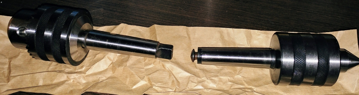

Witajcie.
Potrzebuję Waszej porady. Przyszły mi uchwyty i obydwa mają inne zakończenia (prawdopodobnie coś jest nie tak).
Zrobiłem zdjęcia. Jak one mają się blokować - szczególnie ten wiertarski, który ma jakieś spłaszczenie.
Podpowiedzcie proszę.

Re: Tokarka do 2.5 tyś i odp sprzedającego
Wszystko jest w porządku. Śrubką możesz sobie ustawić odległość przy której wykręcając (wsuwając) pinolę konika kieł będzie sam wychodził. Z tym drugim trzeba będzie więcej pinolę wysunąć, żeby dobrze się wcisnął.
One wchodzą tylko na wcisk, wszystko jest okej - po to stożek Morse'a. Przy używaniu będziesz dociskał uchwyt/kieł i nie powinno nic przeskakiwać - jak już to wiertło Ci się prędzej w uchwycie obróci. Uchwyt wiertarski ma płetwę, a kieł śrubę regulacyjną w takim celu, jak napisał Kolega GABE.

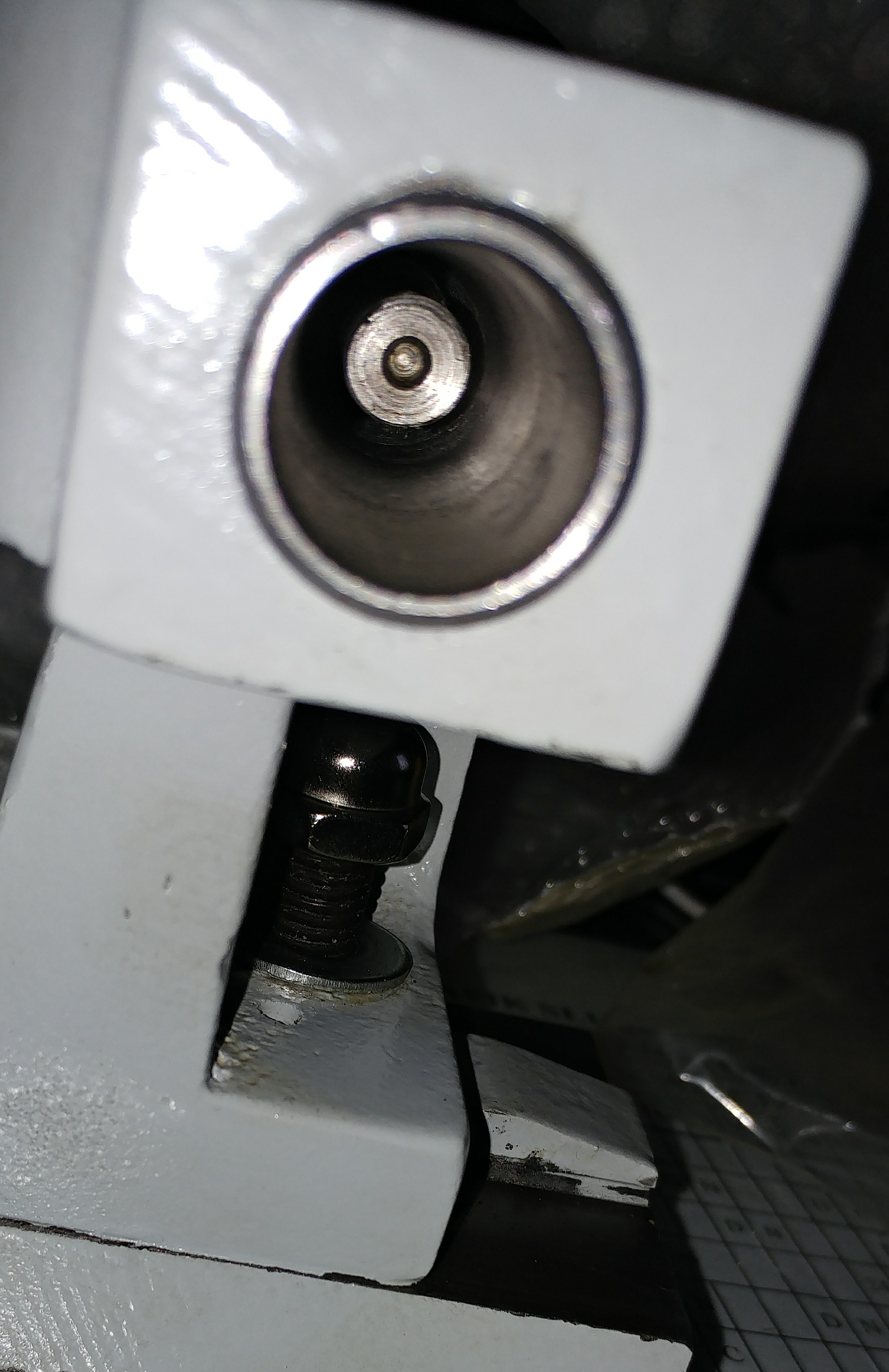

O taki stożek morse'a bez płetwy to by mi się przydał. Ogólnie ten konik jest słaby bo jak wsadzam uchwyt z płetwą to już niewiele mogę go wysunąć. Aż sobie naskrobałem na pinoli gdzie się kończy śruba żeby nie wypadła.
Ja używam w swojej tokarce miniaturowego uchwytu bodajże B10 czy cóś. Znacznie lepiej się sprawdza, ale nie mam też dużego do porównania. Za to wiem że te samozaciskowe to się nie nadają, uginają się pod własnym ciężarem...
Niech kolega tylko ustawi sobie konik idealnie w osi przed wierceniem
Inaczej z wiercenia będą co najwyżej złamane nawiertaki i powyginane wiertła.
Płetwę, jak się nie wykorzystuje do wiertarki to można rachu ciachu, ciach, ciach i po strachu. Tylko nie za krótko bo się później z konika nie wyciągnie.

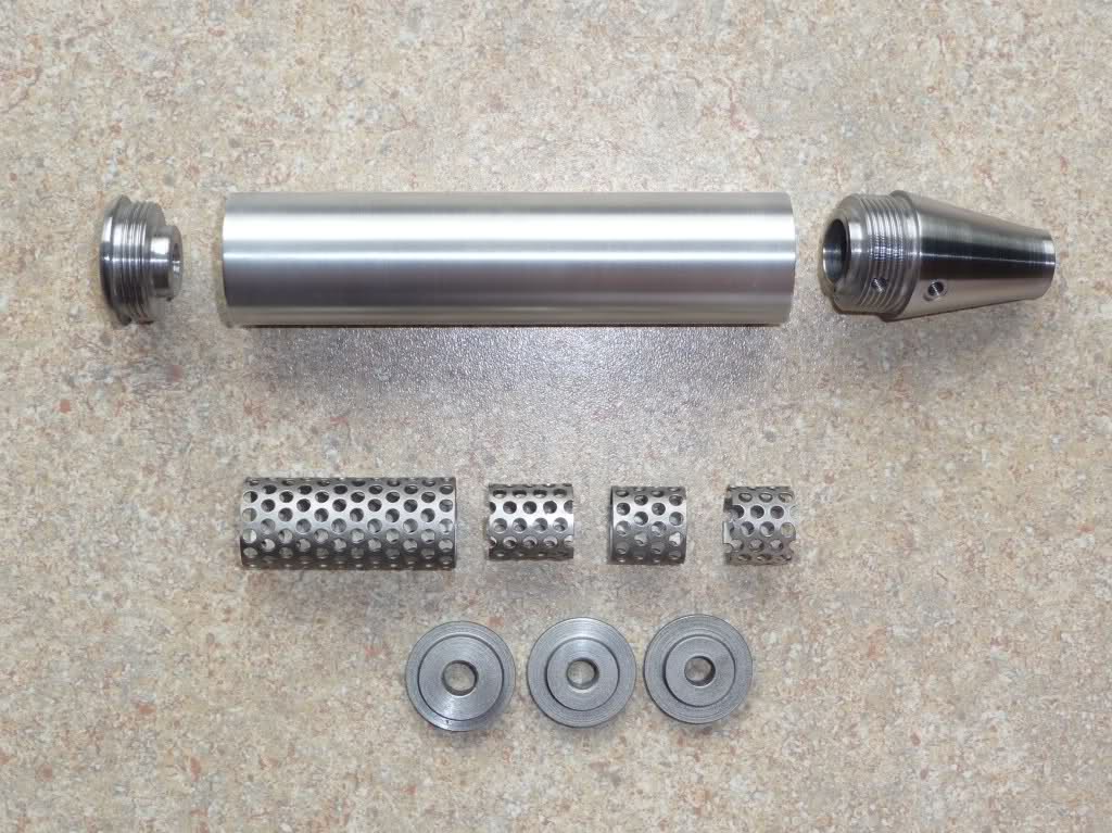

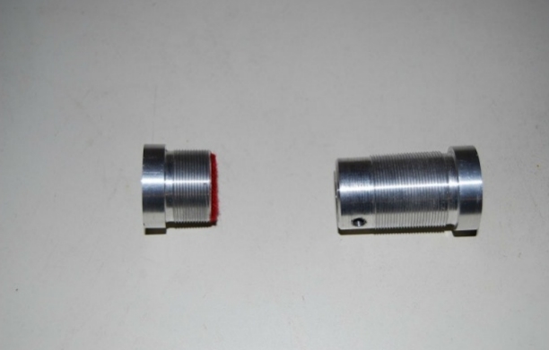

Jak już przyjdą mi noże i trochę się "pobawię" to kolejnym krokiem będzie nauka gwintowania. Będę potrzebował nauczyć się nacinania gwintów wewnętrznych i zewnętrznych (głównie metrycznych), aby np wykonać coś podobnego jak na tym foto.
Wiem że są jakieś tabelki na obudowie, które przedstawiają jakieś różne konfiguracje posuwów, ale dla mnie na razie to czarna magia.
Najlepsza była by literatura/film o takim gwintowaniu właśnie na takiej mini tokarce.

Wpisz na youtube Jacek Ptasiński. Ma podobną tokarkę, ale pokazuje raczej na większych co i jak się robi
Element który pokazujesz do wykonania. Ale potrzebna byłaby dobra wiertarka z odpowiednim uchwytem. do wiercenia.
No i tych perforowanych tulejek za bardzo nie wykonasz poprzez skrawanie. Da się ale wymaga frezarki, obrotnicy i to też niekoniecznie się uda na cienkiej tulejce.
piromarek
- ELITA FORUM (min. 1000)
- Posty: 1316
- Rejestracja: 08 maja 2007, 08:05
- Lokalizacja: Chodzież
Strike,
... ja Cie przepraszam...
ale jak ten tłumik chcesz zrobić na wiertarce ?
Czy to znowu skrót myślowy - że wszystko się da zrobić ale otwory trzeba wiercić wiertarką ?
Inserty można zrobić z czegoś innego i mogą się różnić. Zresztą można z rurek lub sprężyn. Można blachę perforowaną zawinąć.
Ale ja nie widzę jak robisz gwinty na wiertarce. Po co Koledze mieszać.
Musi się nauczyć toczyć i gwintować jak sam chce to zrobić.
Wpisz do jutuba : " toczenie gwintu " i masz np. :
pzdr
pzdr
wojtek007
- Posty w temacie: 11
- Posty: 14
- Rejestracja: 13 sty 2018, 17:58
Obczajam właśnie te różne filmy pana Ptasińskiego - fajny kanał i wiele cennych porad.
A co do tłumika to było foto poglądowe tylko - ponieważ są różne prostsze konstrukcje - finalnie równie skuteczne.
Otwory boczne w takim jak na tym foto - nie muszą być nawiercone z jakąś niesamowitą precyzją, a i tak spełnią swoją rolę.
Najważniejszy jest wewnętrzny otwór przelotowy (z naddatkiem na średnicy około 5mm), aby był centrycznie nawiercony na całej długości i to liczę, że osiągnę na tej małej chince na długości 10 do max 15 cm.
Te nacinane gwinty to bardziej mają wyglądać jak te na tych 2-óch koreczkach. Materiał główny jak i taki wkład to możliwe że aluminium albo poliamid będzie.
pukury
- Posty: 7902
- Lokalizacja: kraków
Hej.
Co to ? - do jakiś skrytobójczych celów
Jak ma być centrycznie to lepiej zrób otwór i do niego tocz po wierzchu.
Tak to zawsze loteria - ściągnie - czy nie ?
pzd.
pzd.
