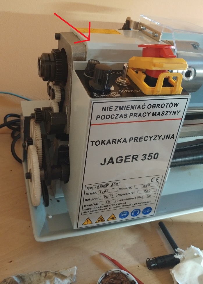

Re: Tokarka do 2.5 tyś i odp sprzedającego
Dziękuję za każdy wpis/każde info
Noże, kieł obrotowy, uchwyt wiertarski i nawiertaki zamówione. W między czasie chciałem się jeszcze Was poradzić czy powinno się otworzyć oznaczone miejsce i może sprawdzić stan przesmarowania. ??
Tylko zastanawiam się jak się tam dostać ??
Używaj specjalistycznych smarów maszynowych, albo np uniwersalnego WD40.
Wskazana część się nie otwiera, ta tokarka nie ma skrzyni biegów a jedynie zębatki w tylnej części obudowy wrzeciona. Nie rozbierałem swojej więc nie wiem jak napędzane jest wrzeciono, ale chyba bezpośrednio paskiem zębatym. Ona nie ma za dużo siły więc to całkiem możliwe, ewentualnie jest tam może jedna przekładnia.
Popryskaj WD40 jak widzisz tam coś, bez rozbierania całego tyłu raczej nic nie wskórasz. Nasmaruj za to te wszystkie kółka plastikowe i metalowe co masz na widoku.
o ile wiem Smar ten stosuje się by zapobiegać zapiekaniu zacieraniu i korozji. czyli do elementów jak koła zębate się go nie używawojtek007 pisze:Smar miedziowy
Nie polecam WD40 do kół z nieznanego tworzywa .... miałem przypadek że plastikowe koła zwyczajnie skruszały pod wpływam WD40
budowa pewnie podobna https://youtu.be/1pH98_fXwNI?t=1m4s ja żeby wymienić koła musiałem zdjąć wrzeciennik.
Jeśli można to się dorzucę.adam Fx pisze: ↑25 kwie 2018, 06:43o ile wiem Smar ten stosuje się by zapobiegać zapiekaniu zacieraniu i korozji. czyli do elementów jak koła zębate się go nie używawojtek007 pisze:Smar miedziowy
Z informacji jakie nabyłem to WD40 powinien być stosowany jako zmywacz (informacja od byłego handlowca) i ma zły wpływ na niektóre stopy aluminium. Można zauważyć w wielu filmach na YT jak właśnie WD 40 myją elementy maszyn. Tak miedziowy przede wszystkim sprawdza się do większych temperatur np. kolektory wydechowe; śruby kół też nim smaruję i nie mam kłopotu z odkręceniem. Teraz zależy z czego są te zębatki jeśli tworzywo to osobiście zastosował bym DC4 Dow Corning Uwaga bardzo drogi, lub jakiś na bazie teflonu. W przypadku metalowych (u mnie w gitarze) stosuję zwykle ŁT Lub Grafitowy a ostatnio testuję WURTH Czarny do kół w sprayu. I nie przesadzać z ilością.
Ale tam koła są na przemian metalowe i plastikowe (na 90% POM). Smar się wymiesza więc może jednak pozostać przy ŁT, koszt około 15zł za kg. Ja go używam nawet do zabezpieczania wytoczonych elementów przed korozją.
