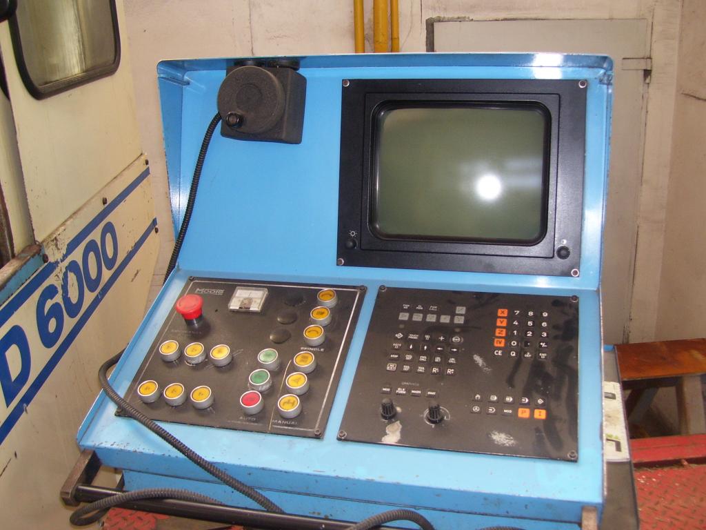

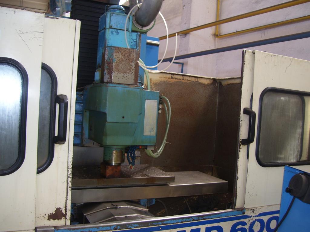

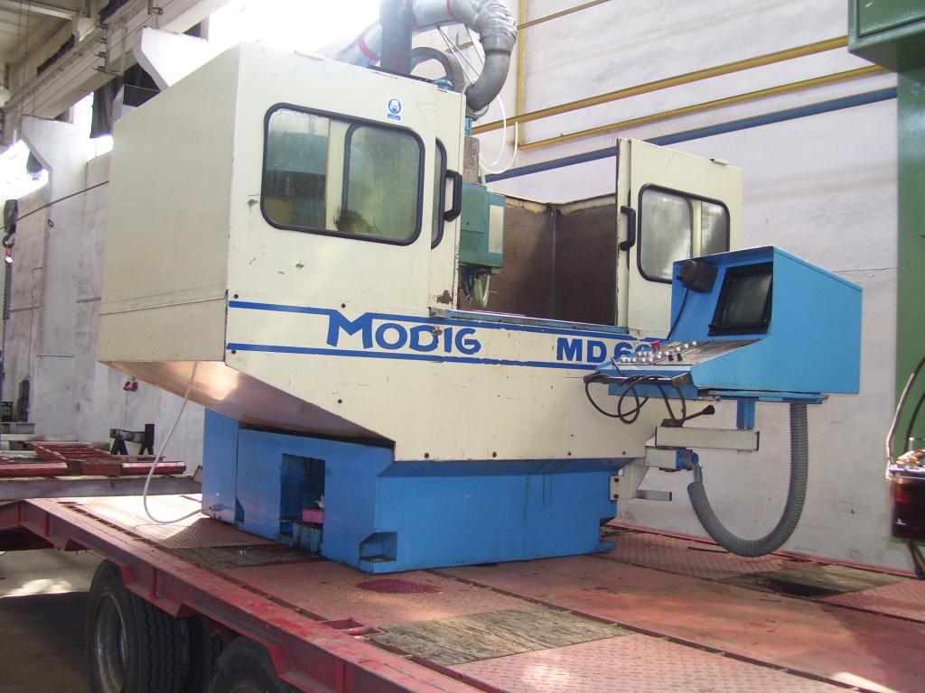

Zeby nie zawracac glowy innym tematem doloze jeszcze frezarke ktora tez jestem zainteresowany .Modig md 6000 sterowanie HEIDENHAIN 355Q . w maszynie wyskakuje blad PLC . Rok produkcji 1989 . Wszystkie informacje na temat tej maszyny rowniez mile widziane.

Trudno mi określić wartość obu maszyn, bo po prostu nie znam obecnej ceny grubego złomu w Polsce. A poważnie, jedna i druga maszyna, to będą same problemy. Tokarka ma 28 lat i jej elektronika również. Nie będę się rozpisywał nad stanem mechanicznym, bo to można sprawdzić, ale zauważcie, że nie wiadomo w jakim stanie są silniki (nbo dobra, można przewinąć) i przede wszystkim napędy! To nie tylko o sterowanie chodzi w tym przypadku. Moim zdaniem całą elektrykę i elektronikę trzeba robić od początku.
Frezarka również jest bardzo stara. Tu również wystąpią te same problemy. A że stała gdzieś bez baterii, to i PLC padło. Niby ten Heidenhain trochę uspokaja (dość solidna, niemiecka produkcja), to już jego możliwości, jak na dzisiejsze czasy, są takie sobie.
