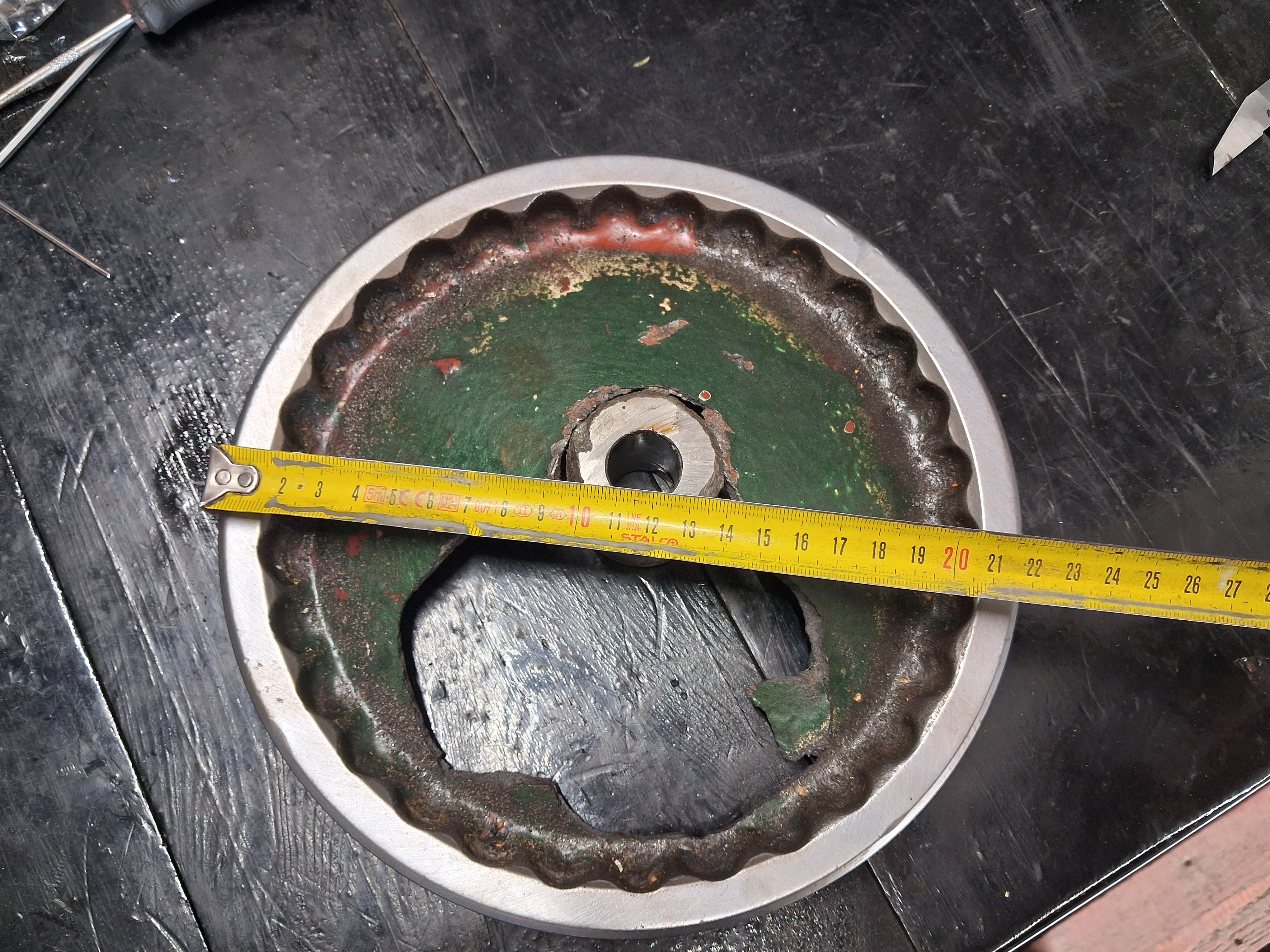

Podczas transportu niestety uszkodziłem swoją tokarkę CU400 z 1988 roku.

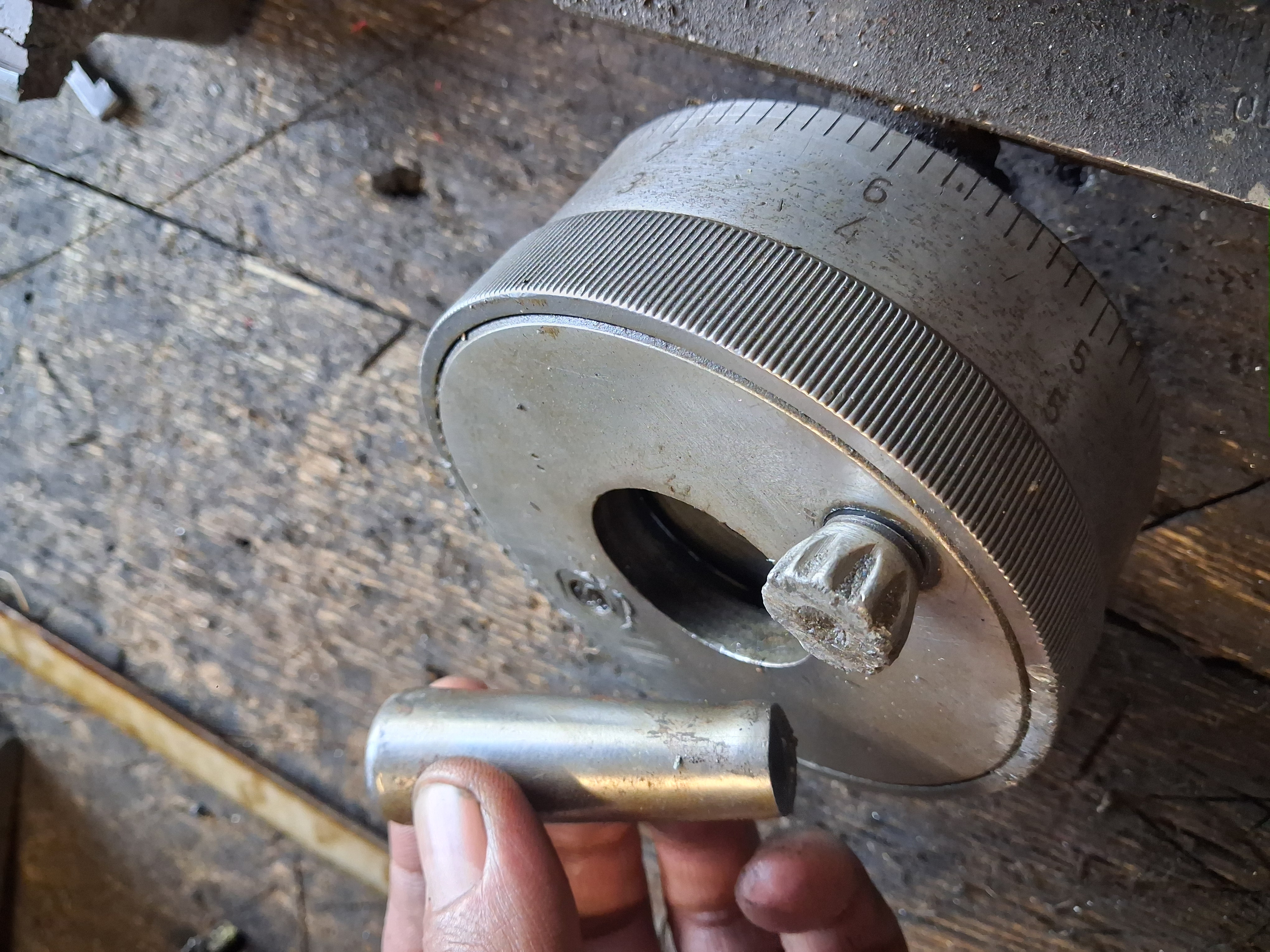

Uszkodzeniu uległy pokrętła posuwu poprzecznego oraz wzdłużnego, jak również niektore elementy mechanizmu znajdujące się wewnątrz.
Poszukuję uszkodzonych części/wałków oraz pokręteł.

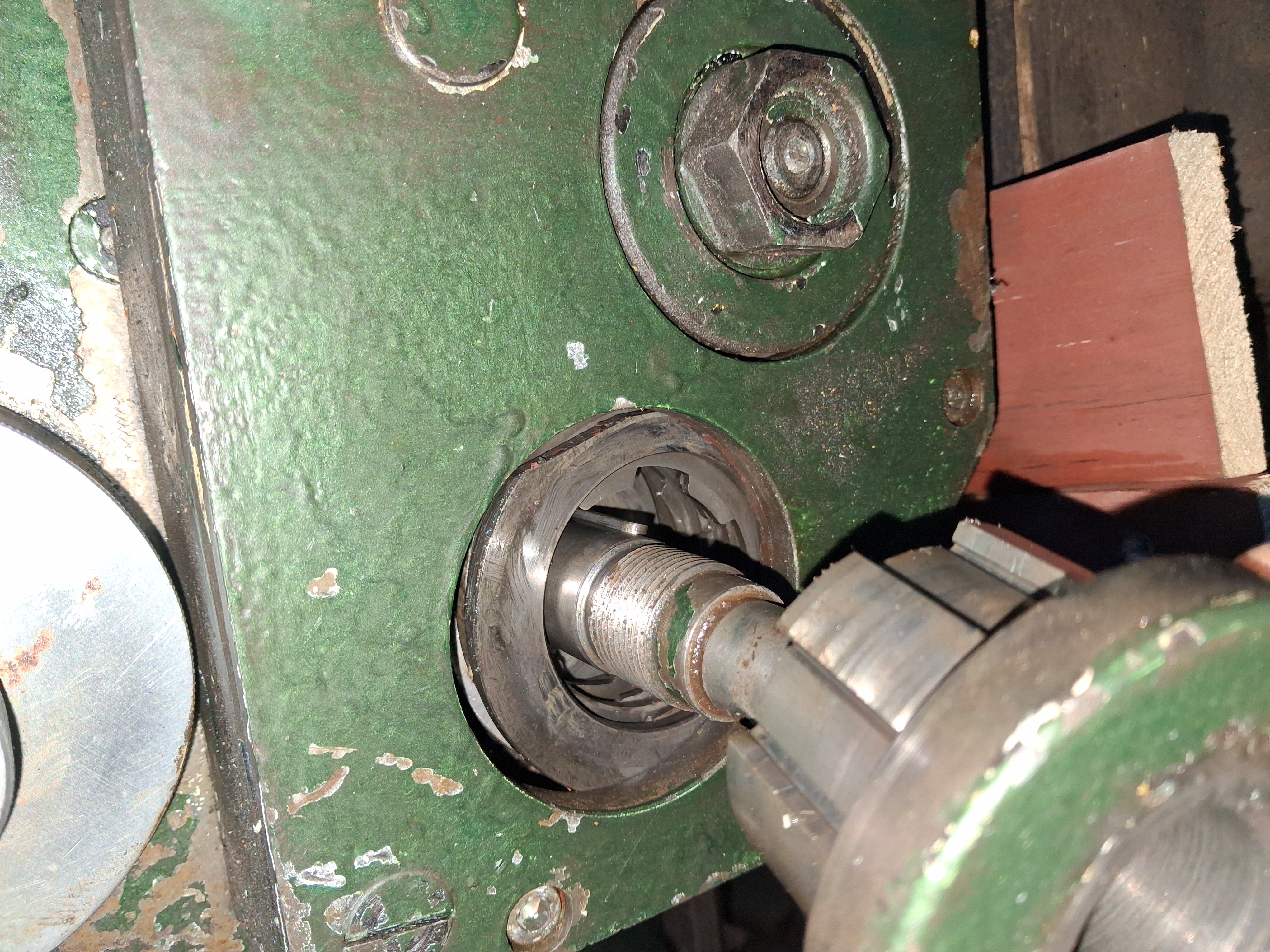

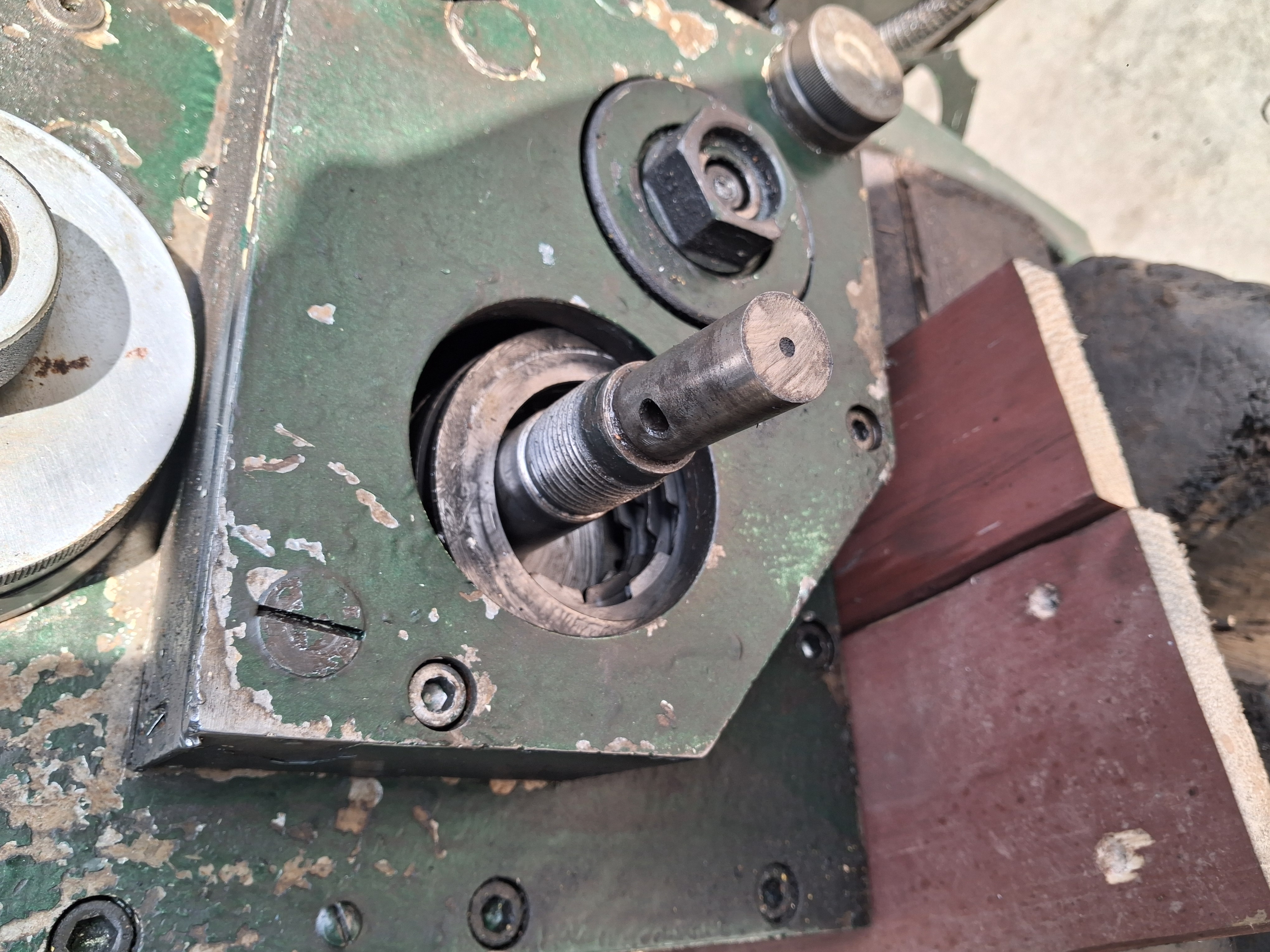

Chciałbym również prosić o pomoc w prawidłowym demontażu skrzyni suporowej, identyfikacji części oraz późniejszym montażu.
Jeżeli ktoś posiada DTR, katalog części, rysunki złożeniowe lub doświadczenie w naprawie CU400, będę bardzo wdzięczny za pomoc.

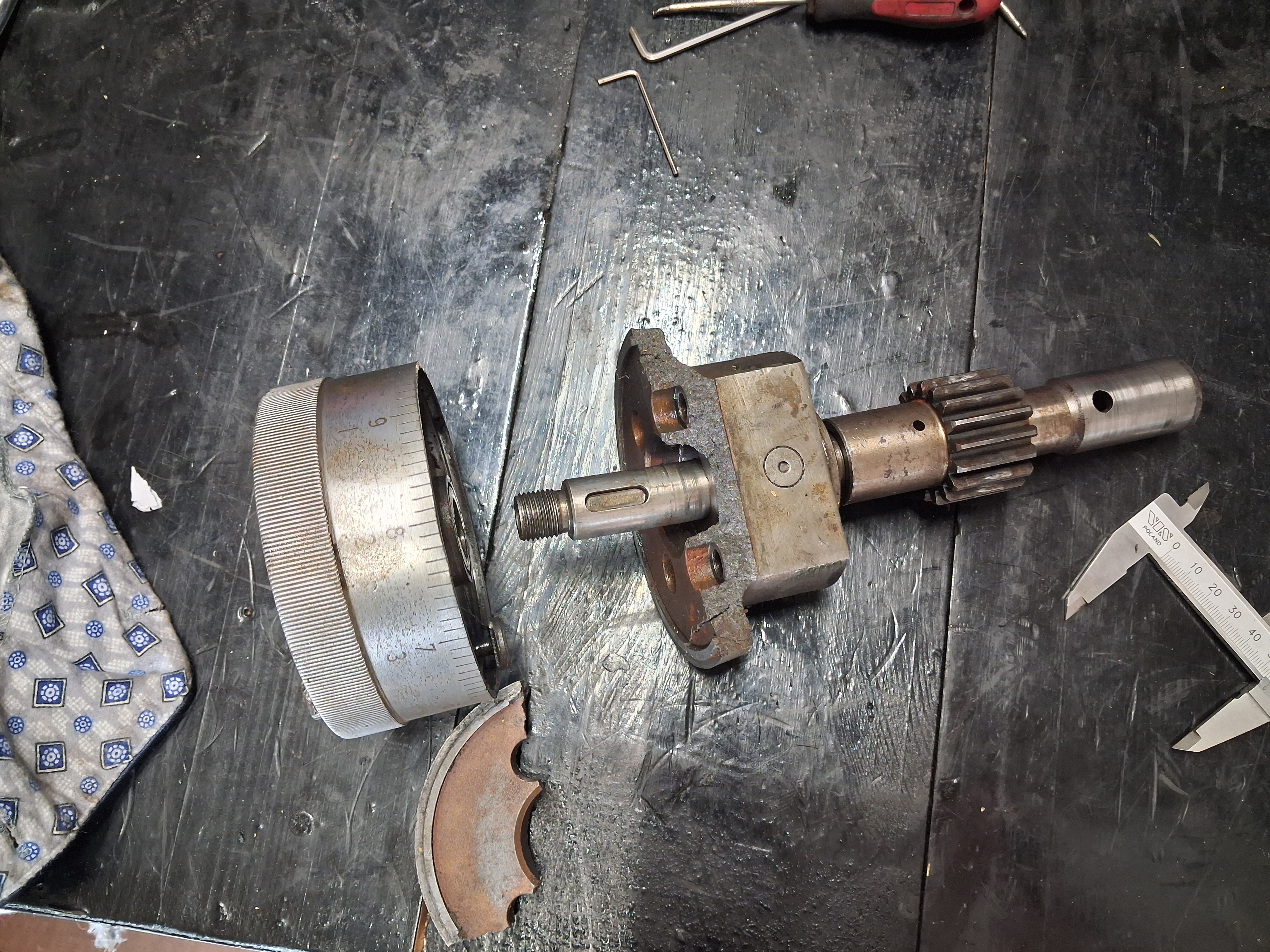

Na chwile obecną zdemontowałem elementy posuwu poprzecznego, okazało się że uszkodzeniu uległ wałek łączący śrubę pociągową z pokrętłem, mocowanie pokrętła oraz rączka.
Jeżeli chodzi o posuw wzdłużny to zdemontowałem uszkodzone koło ręczne odkręciłem śrubę i po wyjęciu kolejnego elementu opadły blaszki które były na nim osadzone.W tym miejscu przerywam prace i zastanawiam się co dalej zdemontować by jak najprościej wyjąć ten skrzywiony wałek
W załącznikach dodaję zdjęcia uszkodzonych elementów.

Eee panie to się naprawi to się dorobi , przerabiałem po upadku cu500
Dorobiłem części do było taniej i szybciej

Skrzynka supportowa jest przykręcona tylko od góry, ale musisz śrubę i wałki zdemontować albo wyjechać skrzynką w prawo (nie wiem jakie masz możliwości).
Tam nie ma nie wiadomo czego.
Też miałem strach jak pierwszą tokarkę rozbierałem, dzisiaj wiem, że jak umiesz coś przy aucie zrobić to tu nie ma niczego innego.

Od góry te śruby już odkręciłem i zdemontowałem płytę z posuwu poprzecznego,
wystraszyłem sie tylko jak opadły te płytki w skrzynce suportowej ale tak jak mówi kolega AK47 nie ma tam nic wiadomo czego.
Nic no , wyjadę tą skrzynką w prawo i będę rozbierał aż dojdę do wałka, skrzynie do składania ułożę w poziomie i blaszki sie dopasuje : )
