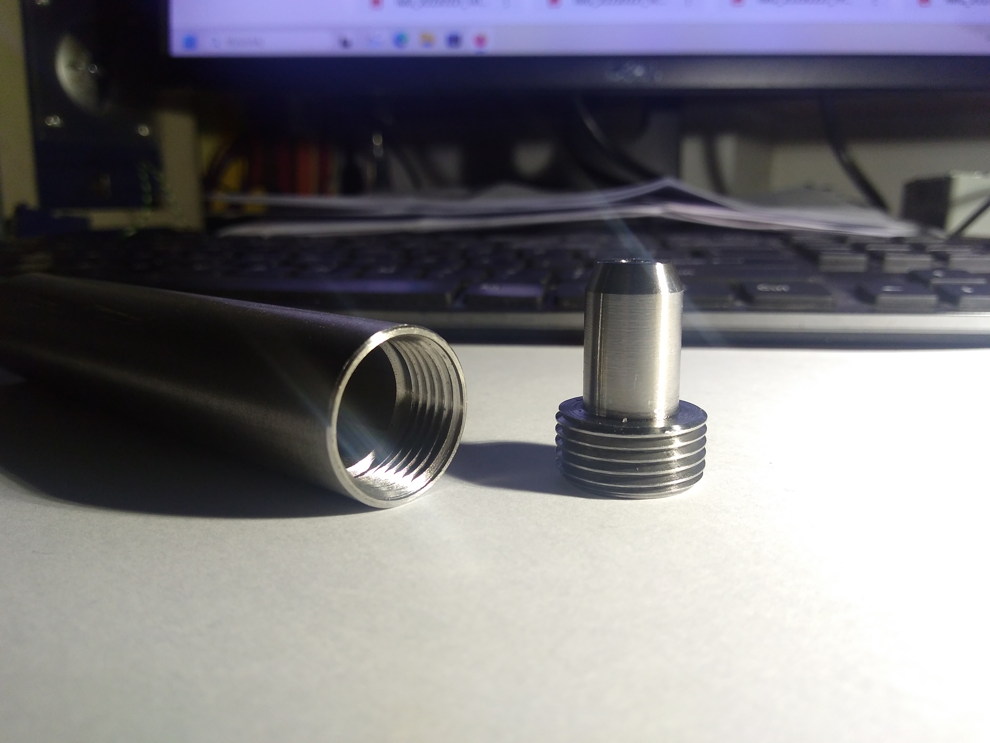

qqaz
Posty: 2416
Lokalizacja: Łódź
Re: Tokarka cnc pomoc w elektronice, jaka płytka?
#39
Post napisał: qqaz » 19 lut 2024, 01:37
Bo krokówka pozycję gwarantuje.
A jednak głupiś
Dodane 22 minuty 51 sekundy:
tu były teksty że się nie da
Wstyd zamieszczać zdjęcia z oczywistością dla prostej operacji.
tuxcnc
Posty w temacie: 10
Posty: 9813
#40
Post napisał: tuxcnc » 19 lut 2024, 05:30
qqaz pisze:
19 lut 2024, 01:37
A jednak głupiś
Idiotę poznaje się po tym, że najpierw komuś wkłada w usta słowa których nie wypowiedział, a potem się z tego nabija...
Czy ja pisałem cokolwiek o "krokówce"?
Tutaj porównanie jest do odczytu z enkodera, który zawsze jest dokładny w granicach rozdzielczości (jeżeli wskazanie enkodera się zmienia, to znaczy że rzeczywista pozycja się zmienia).
