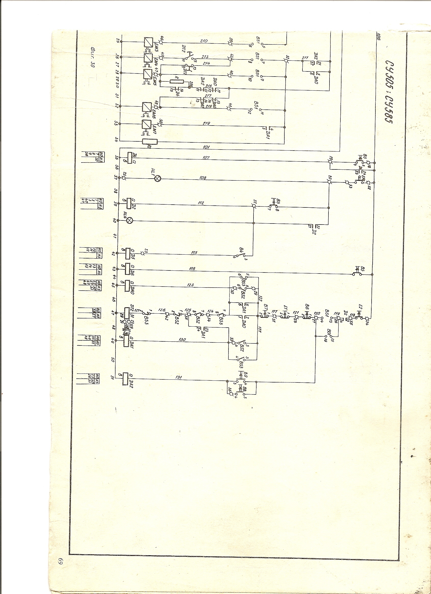

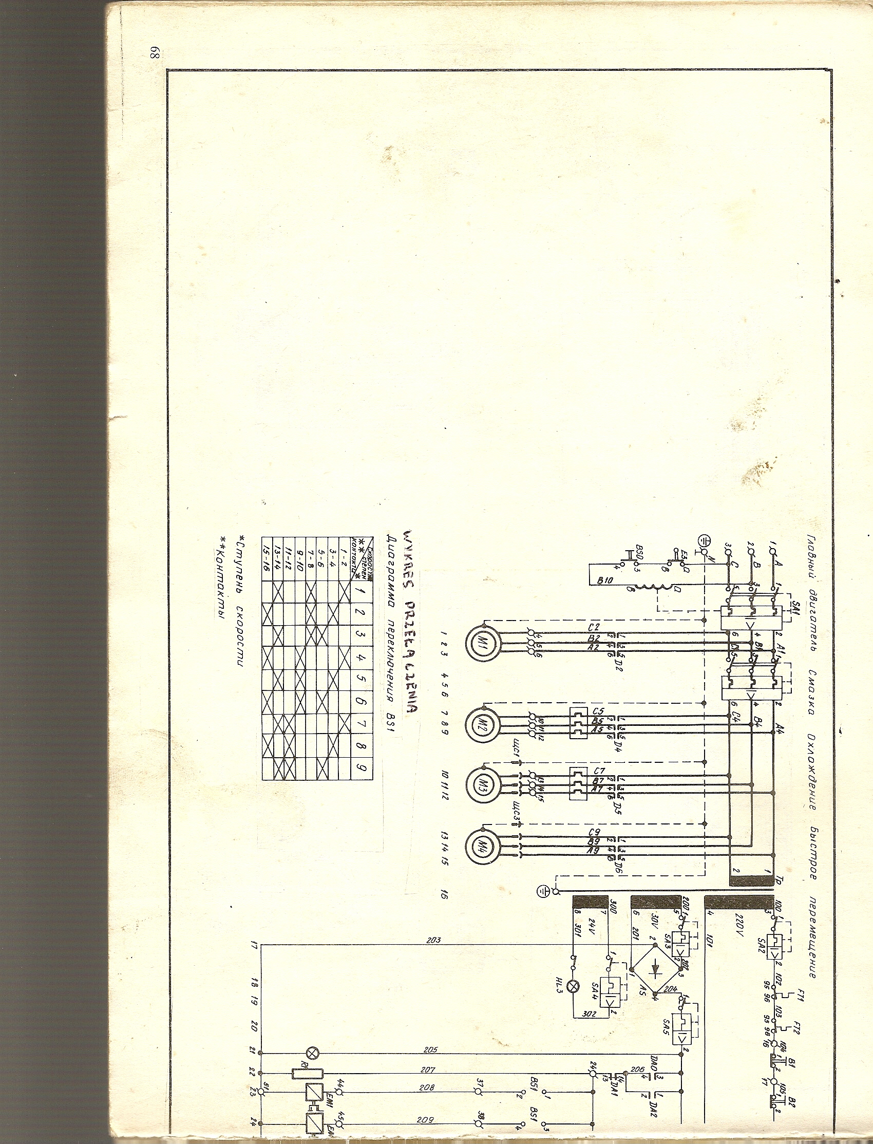

Podejrzewam że to wariowanie to nie wina elektryki a zbyt gęstego oleju (do niej idzie bardzo rzadki olej, jak woda prawie)
Ja bym zaczął od:
- po dokręcania wszystkich kabelków przycisków na pulpitach i w skrzynce sterowniczej
- sprawdzenia czy dochodzą prawidłowe napięcia do elektrosprzęgieł (24V) i czy one działają.
(Z tyłu tokarki pod skrzynką elektryczną znajduje się skrzynka prędkości i w niej są się wszystkie elektrosprzęgła)
Jeżeli są prawidłowe (żeby bieg był załączony to włączone muszą być 2 sprzęgła)
to winny jest prawdopodobnie przełącznik wyboru prędkości na pulpicie
Jeżeli nie działają elektrosprzęgła to niestety są one uszkodzone.
Może też być że płytki są już zbyt zużyte i czasami sprzęgło zaskakuje a czasem nie (płytki zacinają się na wielowypuście podczas przesuwania).
Też mam rosyjską dtr i do tego niekompletną
Wrzucam schematy elektryczne znalezione na Elektrodzie są dobrej jakości.
Ta tabelka na schemacie pokazuje sekwencje załącznia sprzęgieł
Jeżeli będą pytanie to postaram się pomóc, jestem na bieżąco bo właśnie też staram się doprowadzić do porządku moją maszynke:)
