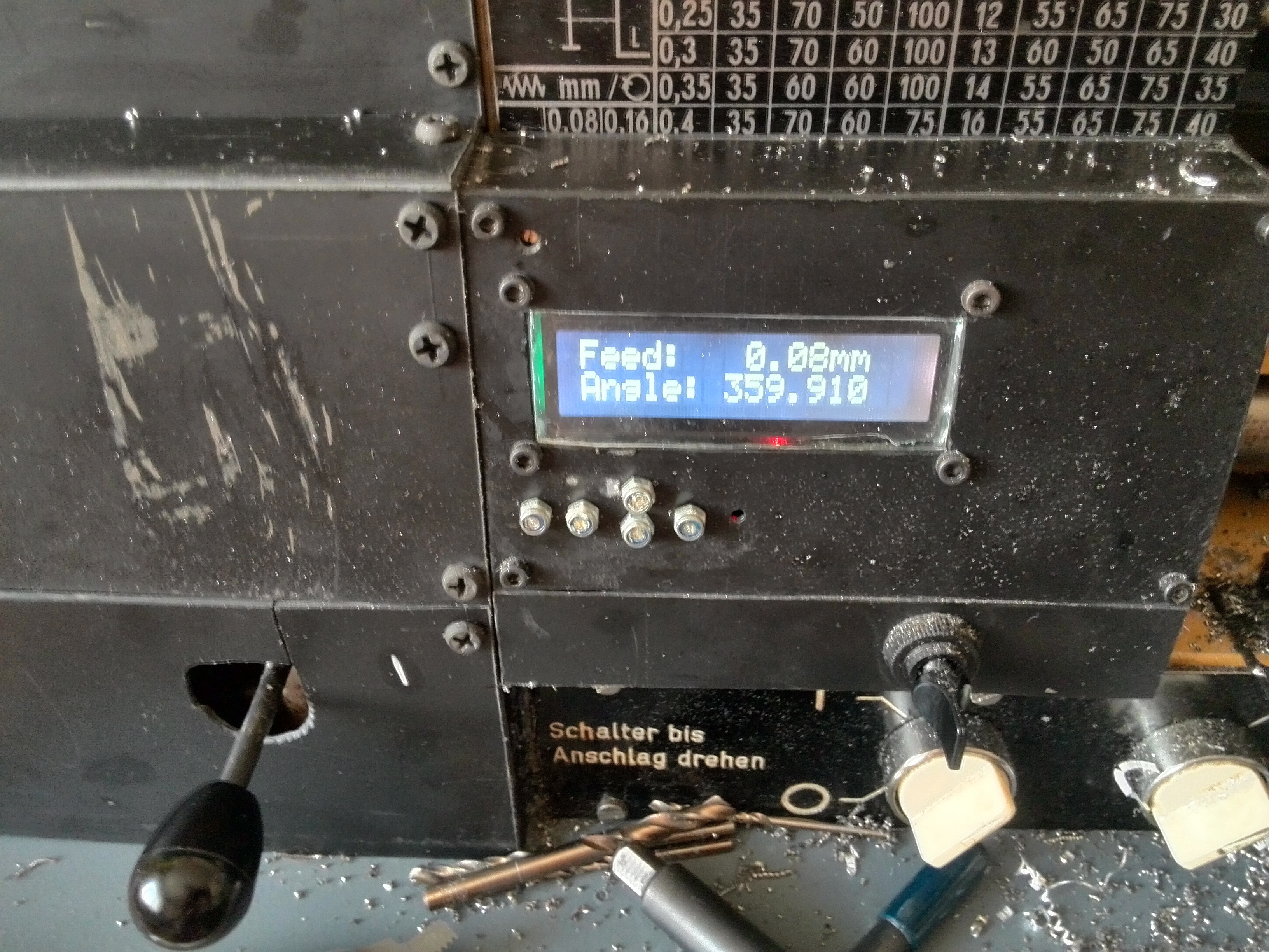

Jeśli dobrze kojarzę to kol. Roman pisze o dziele naszego kolegi Zacharius to on stworzył coś co nazwano "elektrogitarą". Nie ukrywan, że bardzo kusząca sprawa szczególnie dla użytkowników chinek.

Zakładasz enkoder na wrzeciono w celu synchronizacji i dorabiasz śrubę pociągową napędzaną silnikiem krokowym. Robisz to tak żeby móc odpinać śrubę.
To rozwiązanie proste mechanicznie ale musiałbyś zaprogramować sobie sterowanie np na arduino.
Ewentualnie jeśli śruba kulowa nie jest samohamowna to można po prostu odpinać silnik za pomocą sprzęgła. Ale wtedy to chyba potrzebny liniał?

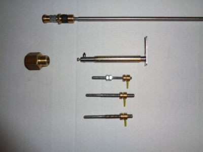

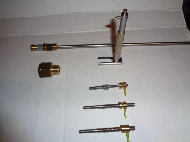

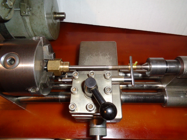

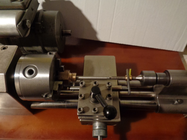

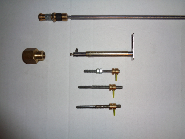

Na tokarce stołowej bez śruby pociągowej nacinam gwinty tym prymitywnym przyrządem.Są trzy wymienne końcówki o skoku 0,5 0,75 1,0.W mosiądzu i aluminium sprawdza się.W stali nie wiem.

Tak. Inaczej się nie da. W manualnych konstrukcjach robi się to właśnie zestawem zębatek.
Cyfrowo enkoder na wrzecionie, sterownik i silnik na śrubie. Szczegóły znajdziesz właśnie w poście Zachariusa
