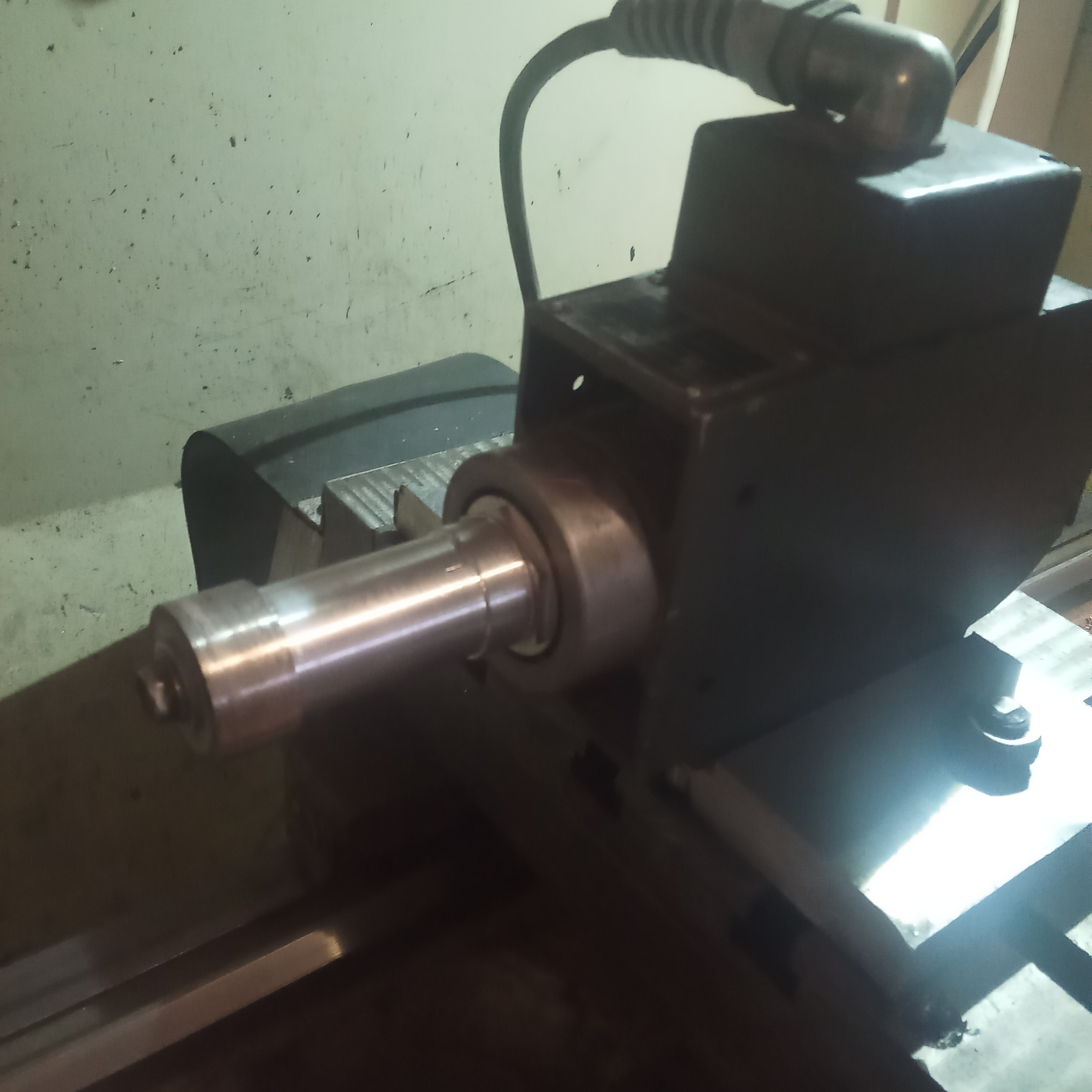

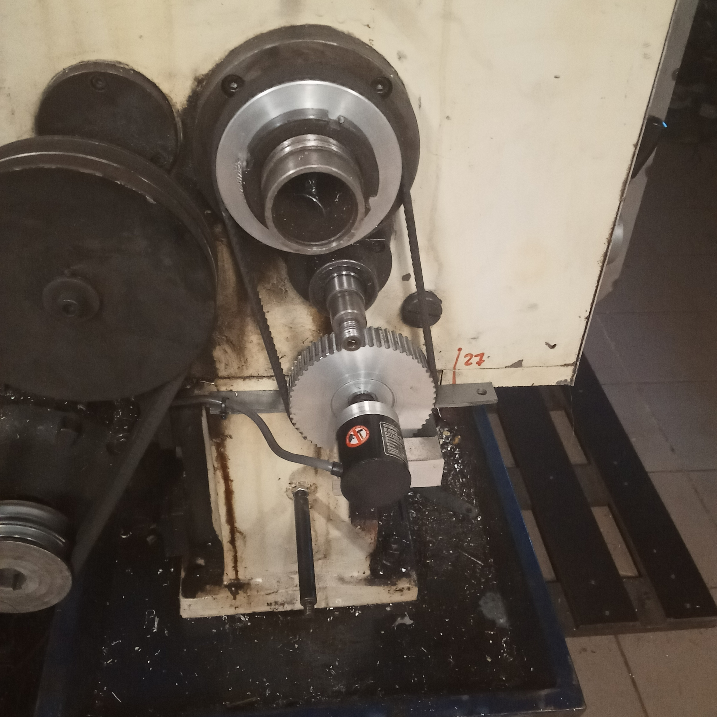

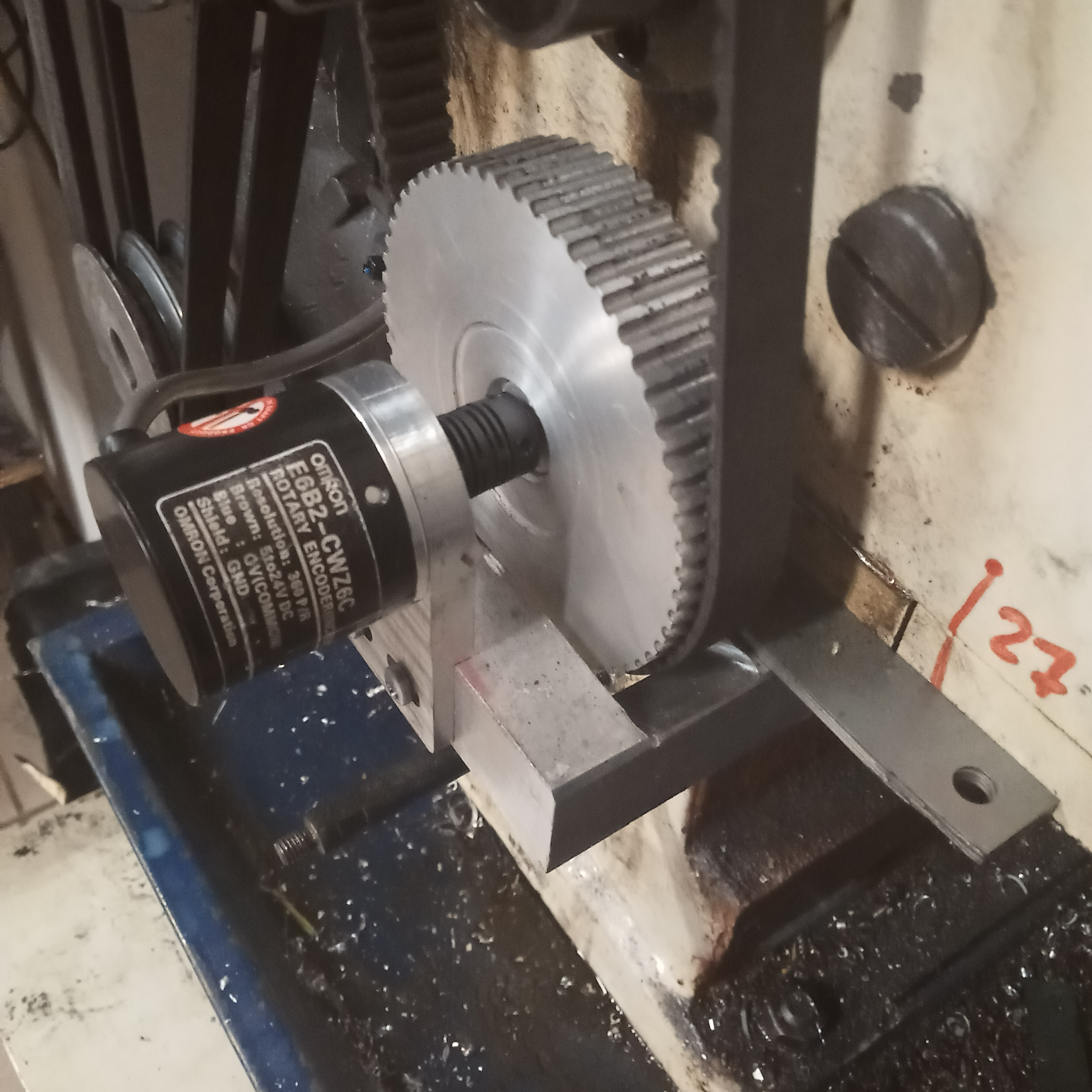

Wreszcie udało się uruchomić gwintowanie, koła pasowe zostały zamontowane na oddzielnym łożyskowaniu ponieważ ośka jak i łożyska w enkoderze moim zdaniem długo by nie wytrzymały przy montażu bezpośrednim.
W pliku hal sygnały A i B zostały zamienione miejscami z racji montażu od tyłu, encoder scale musiałem wpisać 1440 aby skok gwintu się zgadzał, nominalnie encoder ma 360 impulsów nie wiem o co z tym chodzi że taka wartość ale działa perfekcyjnie.
Przestroga dla osób które mają problemy z encoderami pokrewnymi z moim, nie polecam zasilać ich z ładowarek lub innych małych źródeł, mój nawet z zasilania usb gubił sygnał index przy pomiarze oscyloskopem a jest na nim określone 5-24v 130mA, aktualnie podłączony został do zasilacza od monitora tak jak płyta główna, ładnych parę dniówek zeszło, a o rzucaniu epitetów na H i K nawet nie wspomnę zanim ogarnąłem w czym jest problem.

Mateusz-M pisze: nie wiem o co z tym chodzi że taka wartość ale działa perfekcyjnie.
Bo tak naprawdę enkoder generuje 4 impulsy na każdy "impuls". Dlatego masz 360x4 = 1440.

to bardzo ciekawe doświadczenie teoretycznie do działania to penie nie trzeba mu więcej jak 0,5A wiec w czym problem .. w impulsowej budowie ładowarek hmmMateusz-M pisze:Przestroga dla osób które mają problemy z encoderami pokrewnymi z moim, nie polecam zasilać ich z ładowarek lub innych małych źródeł, mój nawet z zasilania usb gubił sygnał index przy pomiarze oscyloskopem a jest na nim określone 5-24v 130mA, aktualnie podłączony został do zasilacza od monitora tak jak płyta główna, ładnych parę dniówek zeszło, a o rzucaniu epitetów na H i K nawet nie wspomnę zanim ogarnąłem w czym jest problem.

Też tak mi się wydaje, ładowarka wyciągnieta z przydasi, zapewne musi "poczuć" choć troszkę prądu na urzadzeniu zasilanym alby zaczac ładowac w nie prąd.

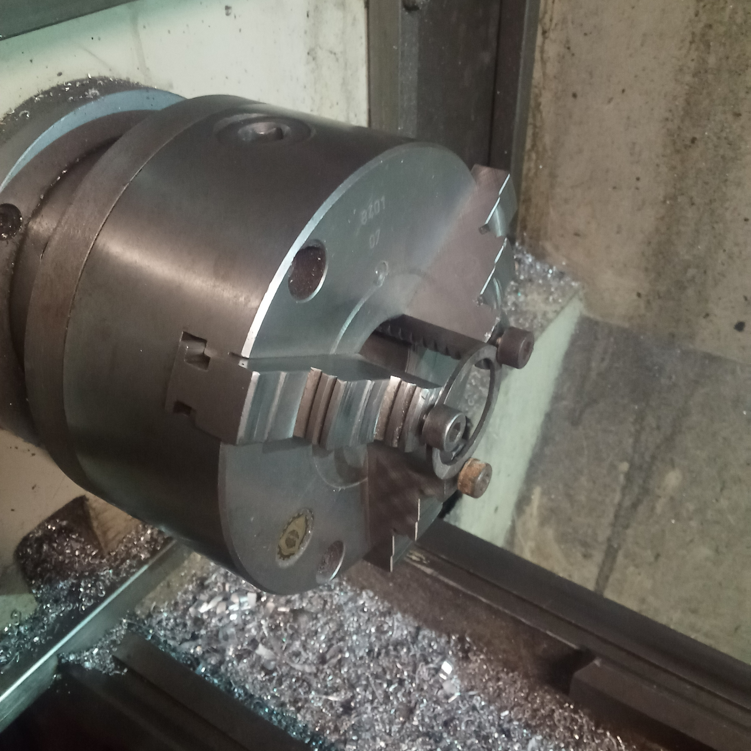

Wspomniałem wcześniej o biciu na szczekach, słabo trzymały do tego stopnia ze przy zgrubnej potrafiło obrócić materiał , powygniatane ze czujnik na wałku kontrolnym wskazywał 0,2mm bicia łapiąc w połowie szczek, i 0.4mm łapiąc cała ich szerokością, myślę że takie zużycie spowodowane to jest ściskaniem surowych nierównych wałków, a i pręty zbrojeniowe też się trafiały.
Już raz podchodziłem do tej akcji z pomocą Dremelka ale z mizernym skutkiem, z kamieni szlifierskich było więcej urobku niż ze szczęk, a bicie praktycznie nie spadło.
Tak więc z "przydasi" został wyciągniety silnik perske 0.3kw 18tys/obr, dorobiłem trzpień aby zamocować ścierniczke diamentową na spoiwie mosiężnym, nowe łożyska i do roboty.
Aby rozeprzeć szczeki nawierciłem w nich otwory, trzpienie na szybko wyszlifowane ze śrub imbusowych, w przyszłości posłużą do łapania podkładek.
Z ciekawostek przy mocnym ściskaniu podkładki rozpierającej szczeki po szlifie nadal została dycha bicia i lekkie chwianie wałka przy delikatnym ścisku.
Jak delikatnie ścisnąłem podkładkę, po szlifie wyszło poniżej 0,01mm bicia i wałek zero chwiania na boki także operacja zakończona powodzeniem
Bohaterem zamieszania był uchwyt bison bial kupiony nowy jakieś 7 lat temu. Szlif robiony na średnicy ok 37mm, pomiary na wałku szlifowanym 15mm i 30mm bez bicia także spirala w mega stanie.
Opis dosyć długi ale może komuś sie przyda.

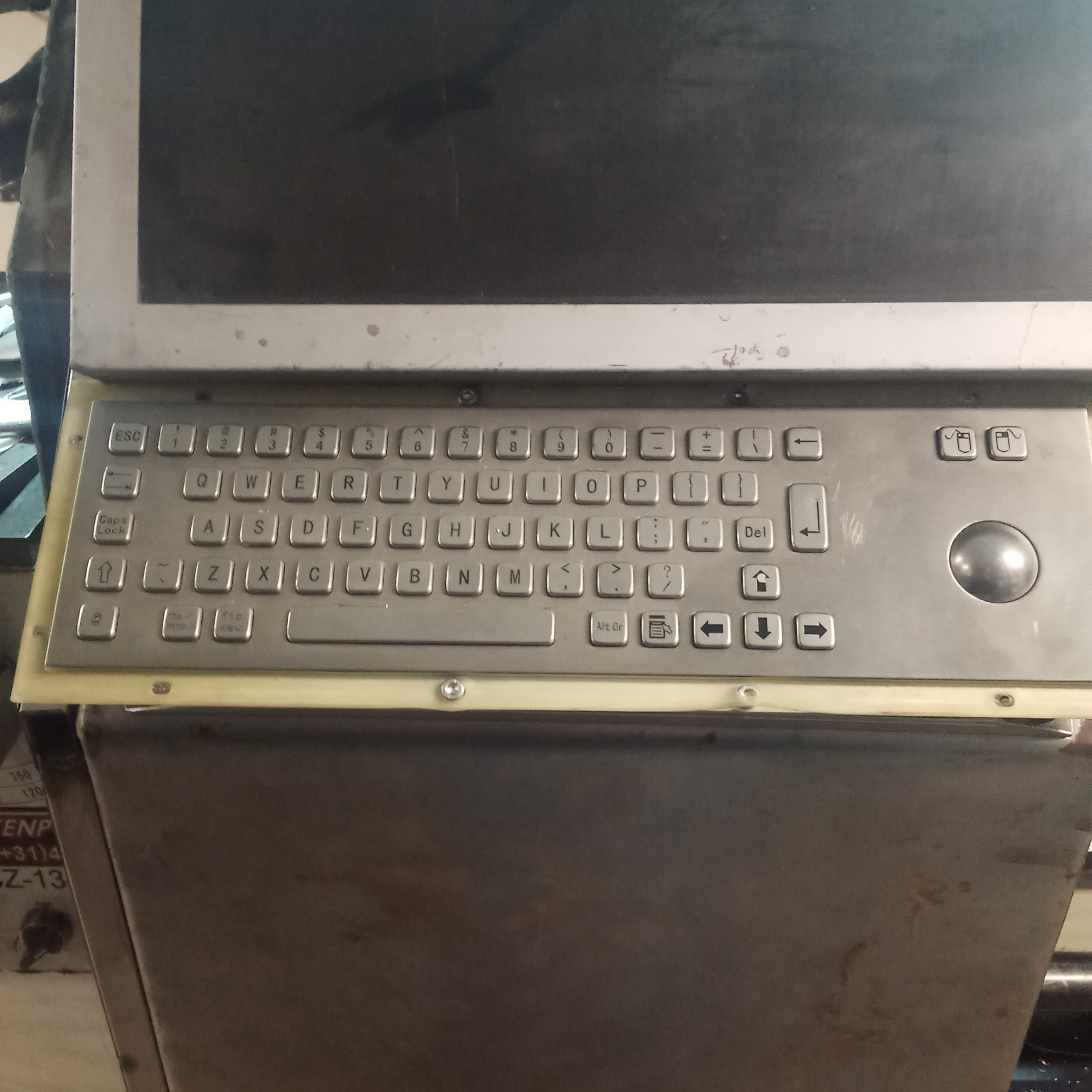

klawiatura

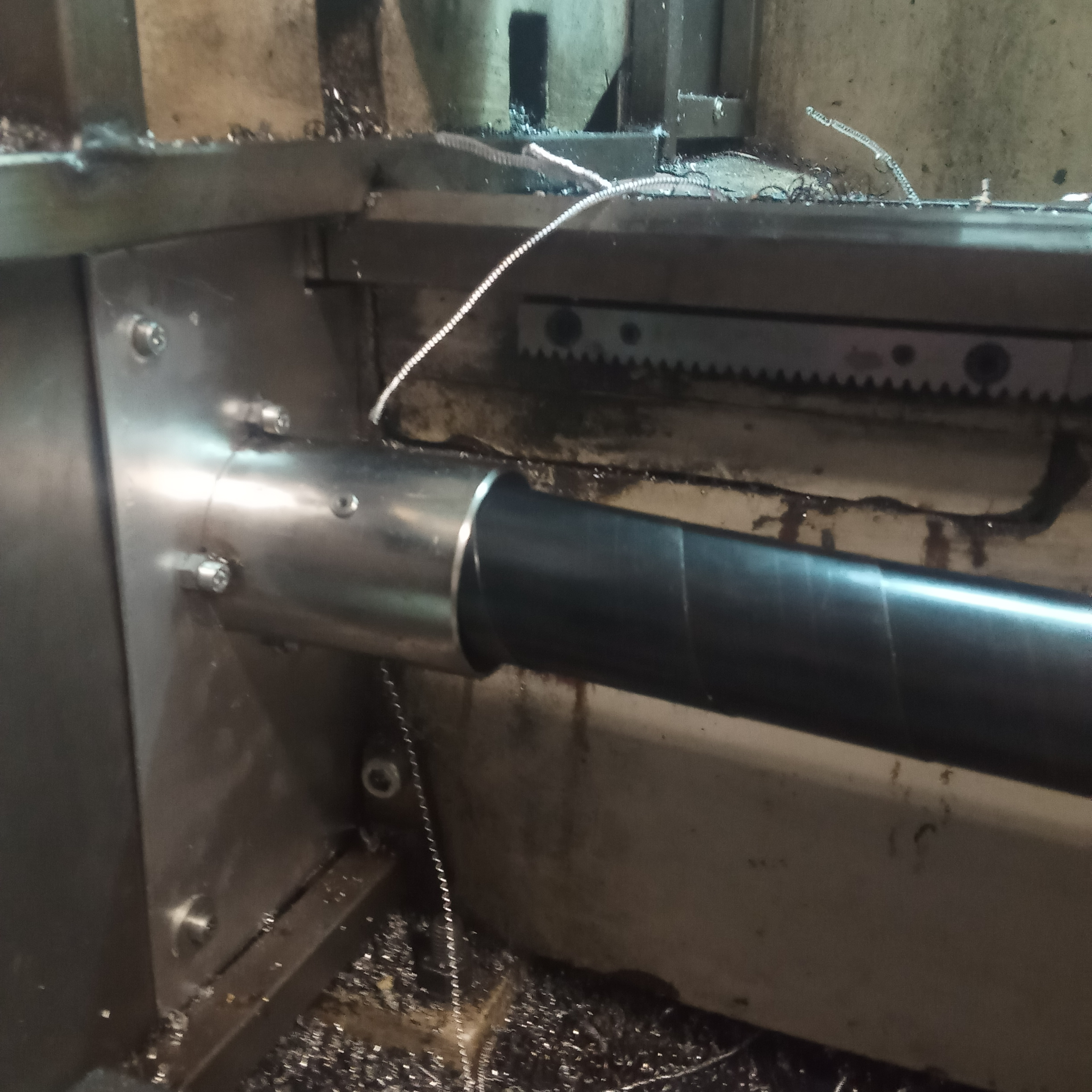

Harmonijka do osłony śruby wykorzystana ta co była w manualu, mocowania dorobione o większej średnicy aby objęły obecną śrubkę.

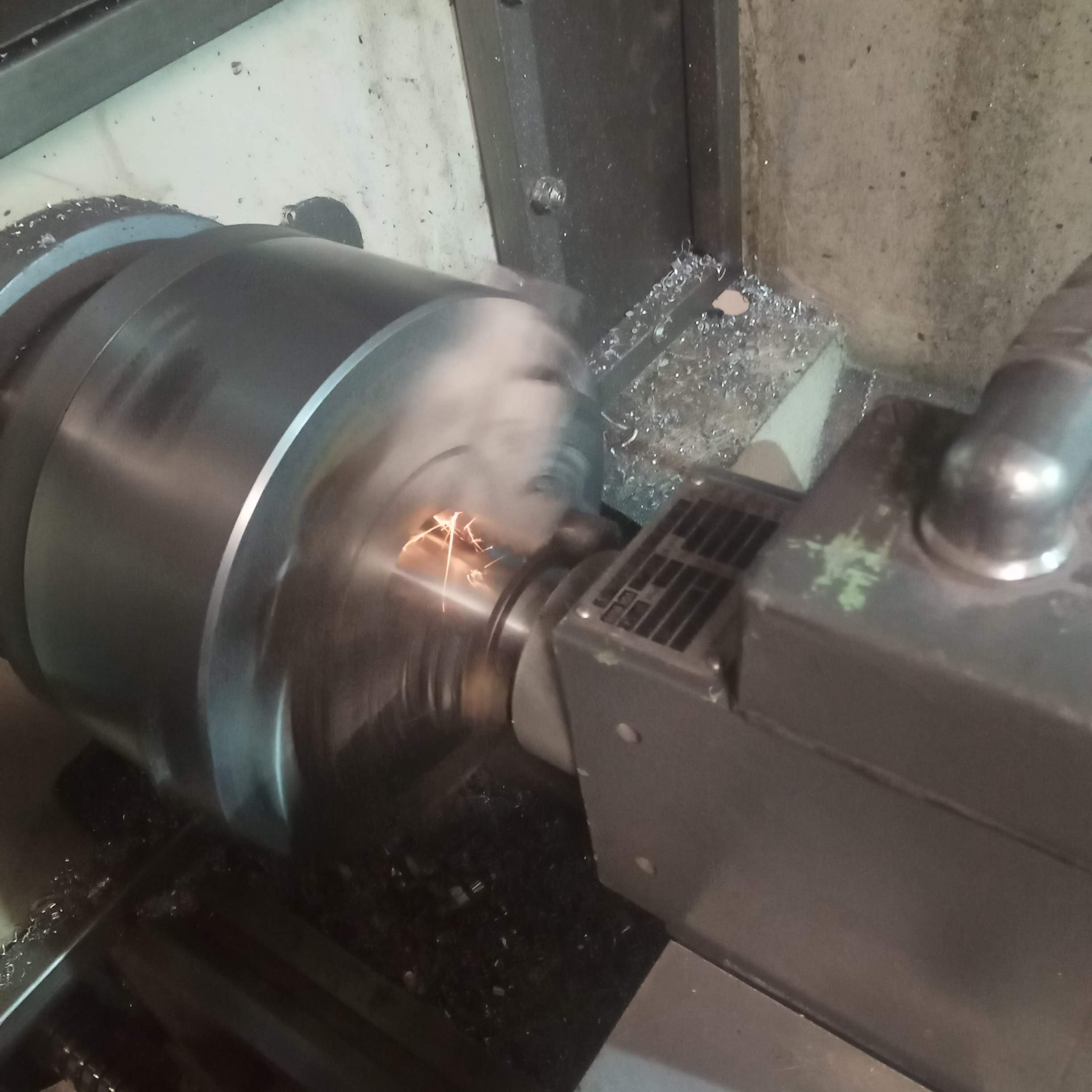

Wiercenie co by ludziska nie myśleli że ta maszynka idzie tylko maleńkimi wiertłami,
otwor wstepny 10mm

jedna z czynnosci ktora mnie najbardziej wkurzala w manualu, toczenie podkladki po zewnątrz opartej o szczeki malutki wiórkiem na dużą ilość przejść

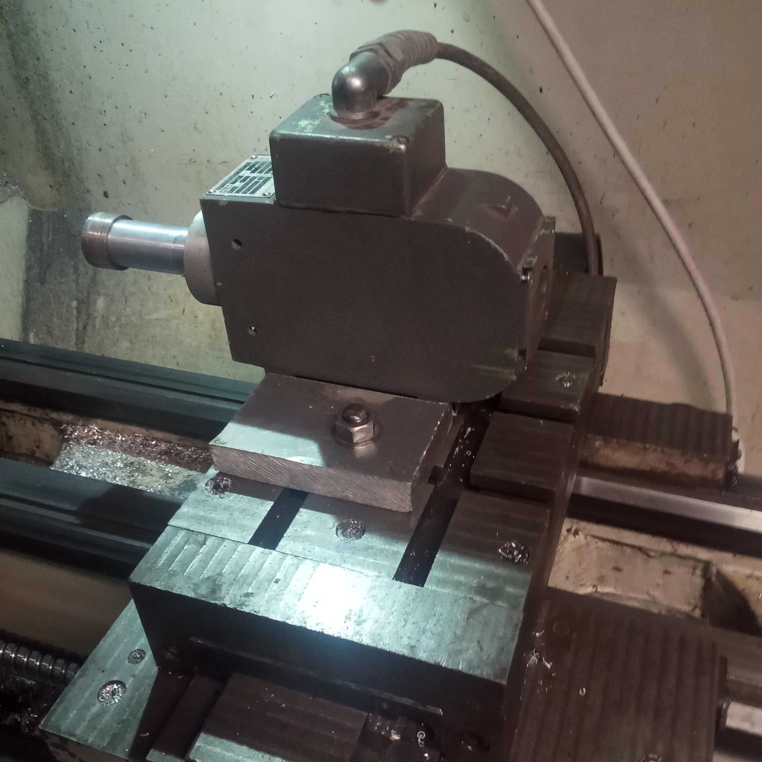

powoli obmyślam jak zrobić głowice obrotową na noże także temat nie zakończony.

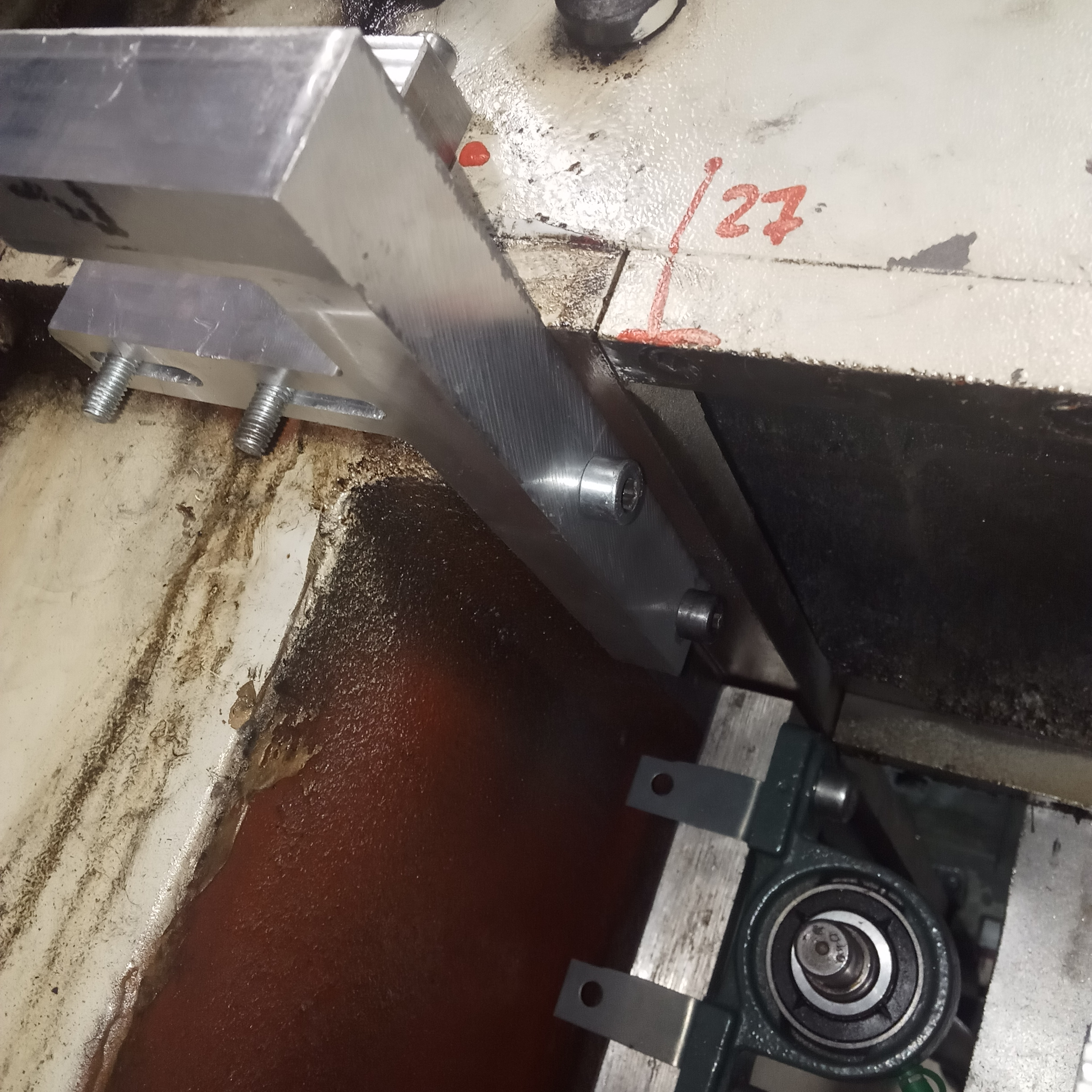

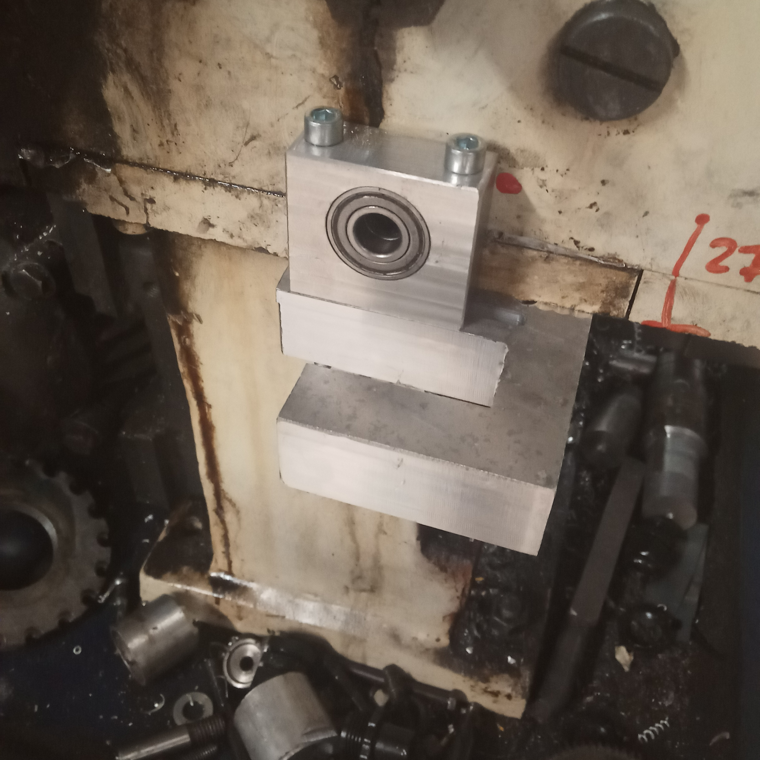

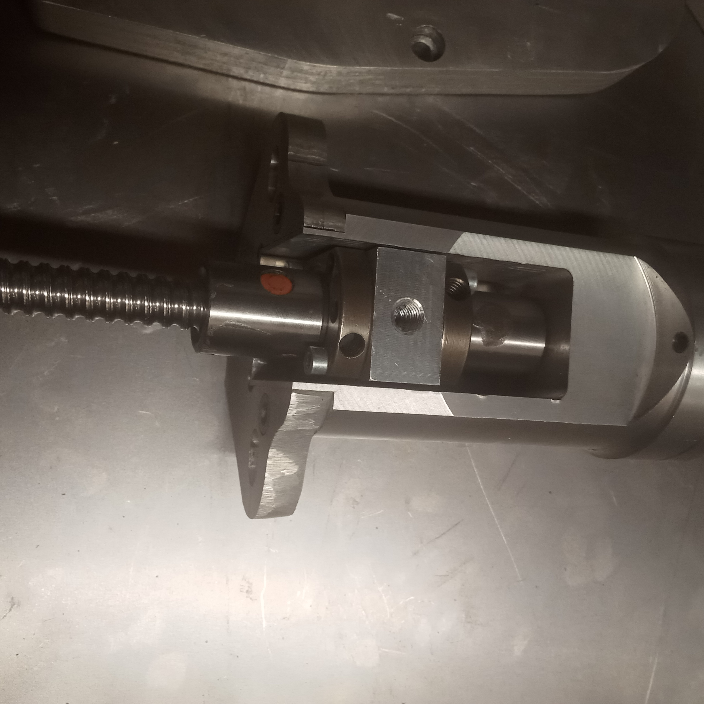

Tak na marginesie to z osią x sie nie pochwwaliłeś. Pokiereszowałeś kołnierz nakrętki w stylu kamarowym? Ja zrobie wędke z przodu.

Nakrętki śruby sfu1204 bez problemu się mieszczą w ten kanał, nie pchałem na siłę 16tki bo właśnie trzeba było nakrętkę frezować co znacznie przedłuży wymianę, 1204 są tak tanie że można co kilka miesięcy wymieniać
Obie nakrętki są dokręcone do tego środkowego bloczka aluminium 7075, a ten złapany w otwór oryginalnej nakrętki trapezowej, wszystkie śrubki 10.9 i kompletnie nic sie z tym nie dzieje złego.

ja tej swojej jeszcze nie skonczyłem, ale do x wsadze 16 ke, czekam aż mi kolega wytoczy tulejke redukcyjną pod nakretkę, bo wędke przykręce z zewnatrz do korpusu sanek, a wystawala bedzie tyle ile silnik odwrocony tyłem na pasku, grunt zeby miec te 150mm w X - sie.
