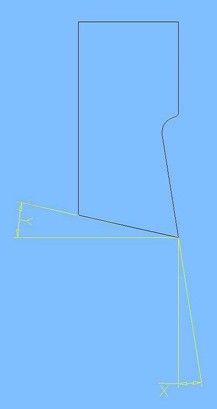

witam, czy koledzy mogą doradzić jakie kąty szlifnąć w HSS żeby w alu dobrze szło. Jaki przyjąć kąt X i Y dla miękkich alu i dla tych lepiej skrawających się?
p.s. sorry, że pionowo, ale zasady że plik może mieć 800pikseli w pionie a nie w poziomie to śmiech na sali:/...inaczej nie załączy pliku

Żeby było konkretnie podaję cytat z książki PODSTAWY OBRÓBKI SKRAWANIEM B. Storch:
"Większe wartości kątów natarcia stosuje się dla obróbki stopów lekkich,
aluminium i magnezu:
• do 30o dla narzędzi ze stali szybkotnącej,
• do 10o dla narzędzi ze spieków twardych.
Mniejsze wartości kątów natarcia zalecane są przy skrawaniu stali twardych i
żeliw:
• 0o ÷10o dla narzędzi ze stali szybkotnącej,
• −15o ÷ 0o dla narzędzi ze spieków twardych."
Powyższe dotyczy kąta natarcia, czyli jak powyżej zaznaczyłeś kąta X. Kąt Y nie ma dużego znaczenia. Ile powinien wynosić - nie szukałem bo mam nadzieję, że sam wyszukasz. Ja stosuję kilka stopni, do ok dziesięciu.

kąty kappa to katy przyłozenia, a kat natarcia to ... a juz nie pamietam, nop w kazym razie natarcia to patrząc z przekroju wałka i dosunietego noża i jesli wierzchołek noza jest na wysokosci osi symetrii to kat zawarty pomiędzy powierzchną spływu a powierzchnią przyporu jest ostry - blisko 30 stopni, i wystarczy nozyk z szybkotnacej

witam tak z praktyki toczę sporo detali w aluminium robię to nożem z hss i do chłodzenia używam emulgolu i tp powierzchnia wychodzi całkiem niezła co do kątów nie potrafię powiedzieć dokładnie jakie robię to na czuja ale staram się zrobić mały kąt przyłożenia i dosyć spory kąt dla wióra najlepiej to pokombinować ze stalką w końcu wyjdzie
