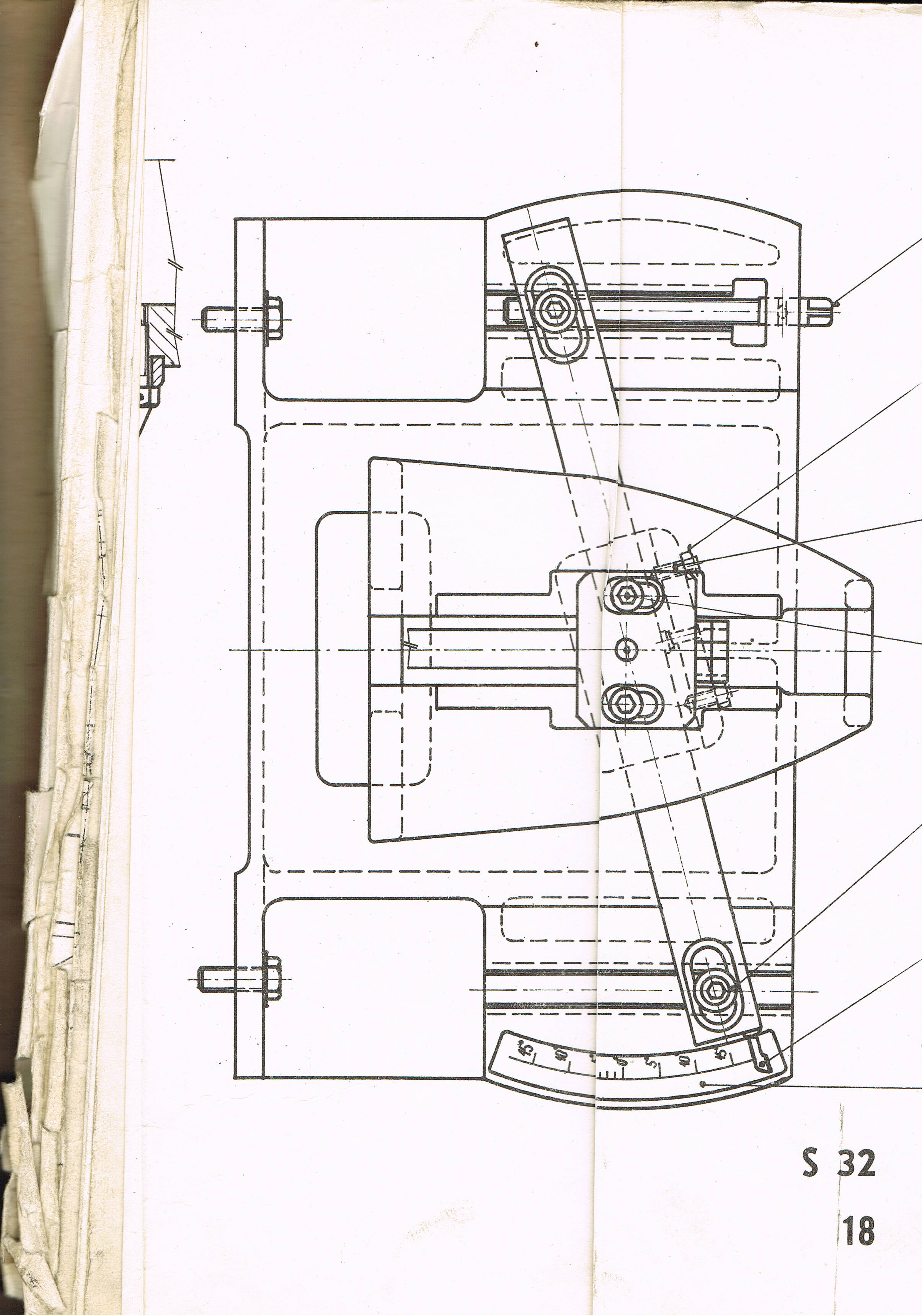

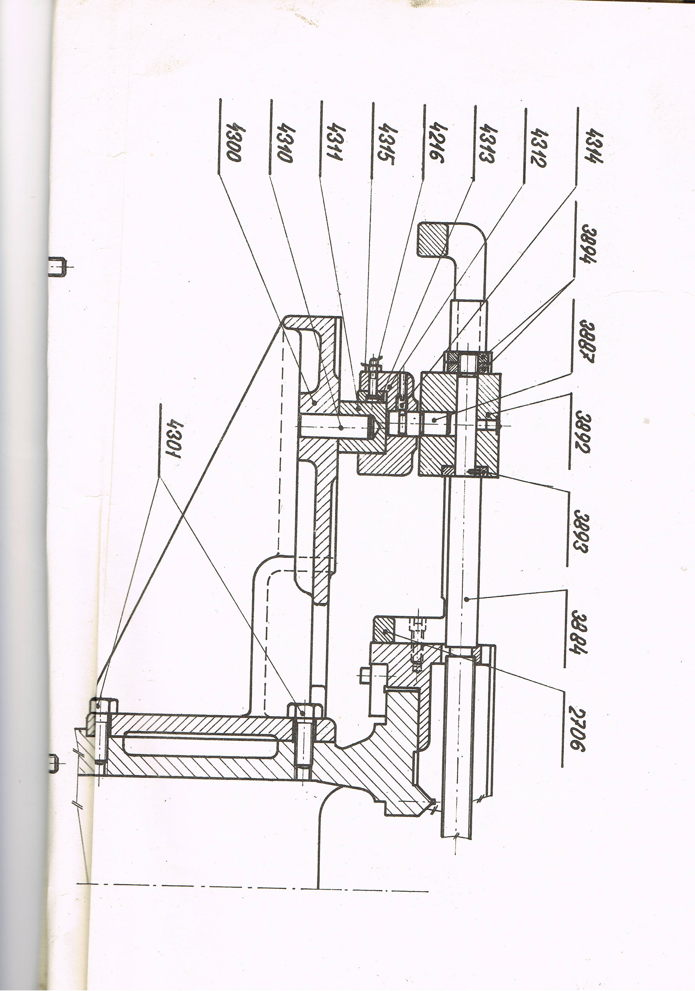

Post napisał: Borsi » 19 lut 2011, 19:19
liniał w tokarce S32 może rozwieje trochę wątpliwościObrazekObrazek
[ Dodano: 2011-02-19, 19:20 ]
sorki za jakość ale pierwszy raz zamieszczałem fotki na forum

Ja w moich dwóch tokarkach mam liniał przymocowany fabrycznie do suportu więc nie mówcie że zawsze przykręca się go do łoża, a tak w ogóle to w TUM35 lub w TUG40 jest dokładnie tak samo.
Śruba posuwu poprzecznego w CU i C11MT jest na części niegwintowanej dzielona i wysuwa się podczas pracy na liniale.
Remonty bieżące i kapitalne mini i midi koparek gąsienicowych.
601081098
Posty: 12398
Post napisał: RomanJ4 » 19 lut 2011, 21:36
a na jakiej maszynie chcesz kolego toczyć te stożki, bo jest różnych wersji liniąłów?
Arcio pisze:przymocowany fabrycznie do suportu
cały z liniałem włącznie?
To co przesuwa sanki?
