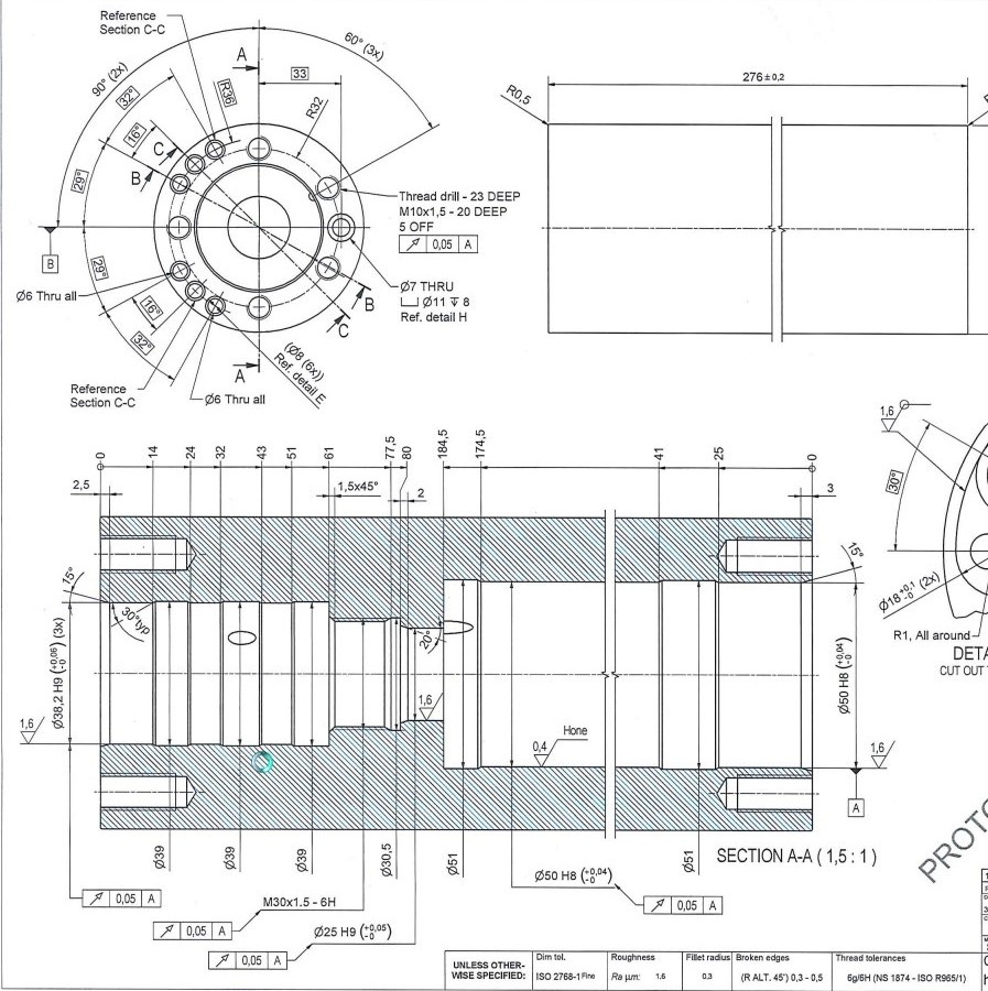

Mam problem jak w mazatrolu wytoczyć przedstawiony na rysunku kontur na średnicy wewnętrznej detalu? Dodam, że jest zagłębiony w ściance i niestety mimo prób żaden wytaczak nie chce zrobić takiego kształtu.
Proszę o pomoc, czy taka operacja jest możliwa? Jeśli tak będę bardzo wdzięczny za wszelkie wskazówki odnośnie tego jakim procesem obrabiać takie kształty i jakim narzędziem. Sam poległem z tematem.Obrazek

Pewnie jest możliwa..., ale wypadałoby pokazać cały detal, aby na podstawie wymiarów dobrać narzędzie/narzędzia/płytkę. :wink:

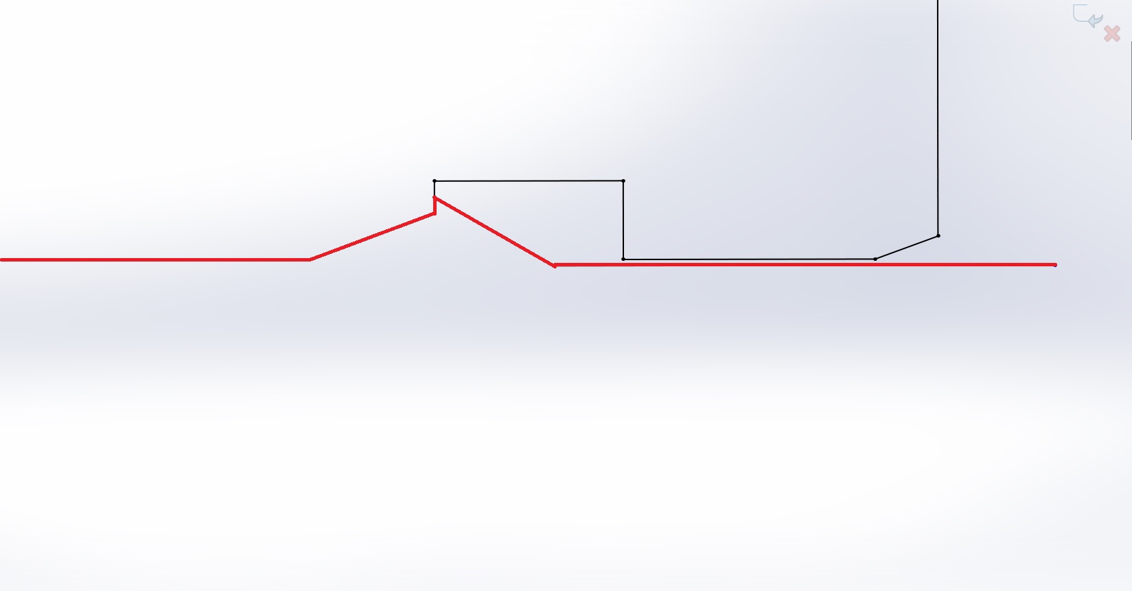

Rowek wytaczakiem do rowków a fazkę zwykłym wytaczakiem.
Mniej więcej tak jak czerwona linia na rysunku.
Przykładowe narzędzie.

Jaki masz problem w dobraniu odpowiedniego noża?

andreas0007 pisze:Rowek wytaczakiem do rowków a fazkę zwykłym wytaczakiem.
E tam, Wszystko robisz jednym wytaczakiem, tylko trochę oszukujesz na konturze. Po prostu uwzględniasz grubość wytaczaka (tego do podcięć) a samo narzędzie możesz określić jako taki wytaczak:
ale z taką płytką -
Wtedy wpisujesz promień taki, jak zaokrąglenie rzeczywistej płytki (tej z pierwszego rysunku) ale wszystkie "tylne" krawędzie przesuwasz o szerokość wytaczaka, pomniejszoną o - sam chyba już wiesz.

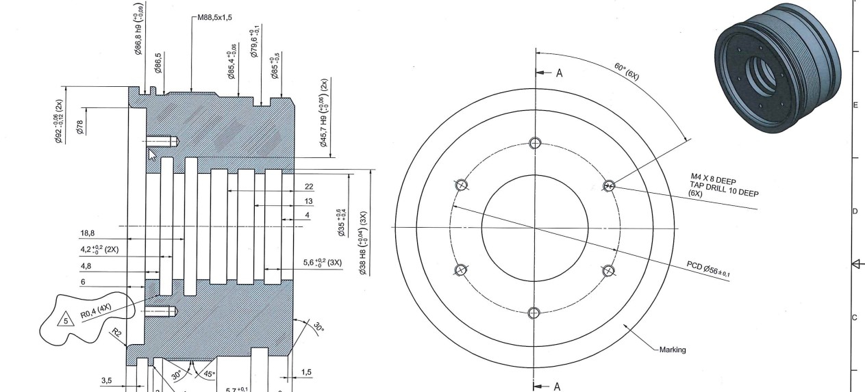

I już widzę jak uzyskujesz powierzchnię Ra0,4.
A zresztą... przecież wszystko zależy od detalu.
Albo takie przyklady:

Moje też nie widzą bo akurat takiego przykładu nie mialem. Oczywiście na tym górnym rysunku jest proces honowania ale nie było moim celem debatownie nad sposobem obróbki konkretnie tego detalu tylko o to ,że jeśli jest rowek o jakimś wymiarze a potem powierzchnia o określonej tolerancji powierzchni to tym narzędziem do rowków tego nie uzyskamy.
Wszystko faktycznie zależy od konkretnego detalu.
Ale z faktycznie nie próbowałem narzędziem do rowków toczyć całego konturu.
Czy Ty toczyłeś narzędziem do rowków w materiałach typu 165M,316l,UNS S32750?
Nie mówię teraz o nacinaniu rowków tylko o toczeniu zgrubnym i wykańczającym całego konturu.

Skorzystałem z Waszych podpowiedzi co do noża i całą obróbkę tego konturu przeprowadziłem nożem do rowkowania w ten sposób, że najpierw w mazatrolu wybrałem proces do rowkowania połączony z nacinaniem fazki/stożka(nr#3) a potem zadałem drugi proces też rowkowanie z tym, że tylko do nacięcia średnicy pod seger(nr#1).
Pierwszy proces kolor zielony, następnie kolor niebieski
Nie wiem czy to optymalne rozwiązanie, ale z narzędziami, które posiadam tylko to przyszło mi do głowy.
