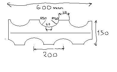

Wykonanie ślimaka, zgodnie z wymaganiami autora wątku, na tokarce CNC z cyklami gwintowania jest zadaniem dość banalnym jeżeli zastosujemy programowanie parametryczne.
Najogólniej zadanie to sprowadza się do wielokrotnego przejścia wzdłuż linii śrubowej przy czym każde następne przejście jest przesunięte o deltaZ stanowiące część długości profilu rowka (nie mylić z całkowitą długością slimaka), a X dla danego wejścia jest wyliczane z równania profilu rowka.
Dla przejść wykańczających deltaZ <= maksymalnemu posuwowi dla osi Z przy jakim możemy uzyskać zadaną gładkość powierzchni dla promienia ostrza zastosowanego noża przy toczeniu walca.
Obroty wrzeciona i szybkości roboczych posuwów osi zależą tu tylko od wydajności sterowania przy zadanym skoku linii śrubowej ślimaka.

ok wrzucam stepny rysunek w paincie, mówicie o tokarce z c axis, a czy nie darady tego zrobic w zwyklej tokarce - nowa haas sl30
mam taki pomysł aby w jakims programie cad cam zrobic zwykły kształt rowka i porobic punkty w odległosci ( i tu nie jestem pewien aby to miało dobre wykonczenie powiedzmy 0.5mm) i w kazdym punkcie uruchomic subprogram:
M97
G33 F5000 Z-700.
G00 X151.
Z100.
M99
(G33 Gwint, F5000 ( bo pitch ma 200mm i spindle speed= 25 (5000:200=25)
Jak myslicie takie cos by działało?? wczesniej oczywiscie bym wzial inne narzedzie
roughting i wyciał wiekszosc materiału z roda.
Nie wiem i sie zastanawiam jak opisac program aby poruszał sie po okregu z radius r=50
wykonywał szybkie ciecie F5000 i potem przesuwał sie pol minimetra w dół i tak az do x50
potem prosta linia i radius
Czy jest ktos na tyle mądry ze potrafi to napisac?? taki przykładowy program????

Chyba mam ten program :
T0101
G97 S25 M3
G00 Z100. X155. M9
M97 P10 L100 (L100 powtorzenie)
(SUBPROGRAM P10)
N10
G02 U-0.5 R50 ****
G32 F5000 W-6700
G00 U100.
W6700
U-100.
M99
G00 X200.Z100.
G00 X50. Z50.
M97 P20 L100
(SUBPROGRAM P20)
N20
G01 W-0.5
G32 F5000 W-6700
G00 U100.
G00 W6700
G00 U-100.
M99
G00 X200.Z0.
X50.
M97 P30 L100
(SUBPROGRAM P30)
N30
G02 U0.5 R50 *****
G32 F5000 W-6700.
G00 U100. W6700.
G00 U-100.
G28 U0.W.
M30
oczywiscie to jest finish pass i wczesniej trzeba uzyc innego narzedzia do roughing out,
ja nie jestem pewnien tylko czy maszyna mnie zrozumie
i przy polach oznaczonych *** pojdzie we wlasciwym kierunku po okregu
nie wiem jak opisac funkcje w osi Z (W) dla G02 ....
tak mysle wlasnie i moj sposob chyba nie jest dobry
ma ktos pomysl jak opisac ten ruch po okregu??

witam
robie takie slimaki bardzo czesto i nie mam ani cama ani programu do modelowania 3D
robie je z auto cada i wykorzystuje linie która odpowiednio zaprojektowana względem osi x i y nawijam na walec jesli chodzi o srednice wybrania to dopasowywuje średnice narzedzia np frez talerzykowy fi 50
oczywiscie mam frezarke 4 osiową bardzo prosto i slimak 750 mm
wykonuje 2.5 h

Trzeba zacząć od ustalenia parametrów obróbki . Wiec należny sprawdzić jaki maksymalny posuw roboczy ma maszyna i odpowiednio dobrać obroty wrzeciona . Przy słabej maszynie w tym momencie już można sobie dać spokój
Ja mam silnik na wrzecionie 7kW ale mały moment na niskich obrotach i problemy były fest . Dlatego w trakcie musiałem zmienić nóż . Najpierw miałem nóż SRDCN 2020 K10 R5 to jest nóż na okrągłe płytki R5 ale potem zmieniłem na CVVBN z płytka R1.2 . Czym większy promień narzędzia tym potrzeba mniej przejść żeby uzyskać ta sama jakość powierzchni . Niestety opory skrawania rosną .
Co do samego programu to narysowałem zarys wrębu w ALPHACAM następnie wygenerowałem program używając funkcji rowkowania , chodzi o znalezienie punktów na zarysie oraz utworzenie szkieletu programu . Tak utworzony szkielet edytowałem ręcznie w notatniku dodając linie odpowiedzialne za samo gwintowanie oraz powrót narzędzia na początek detalu .
Postaram się jutro dodać więcej szczegółów bo dzisiaj już padam .
Tu masz kawałek programu
