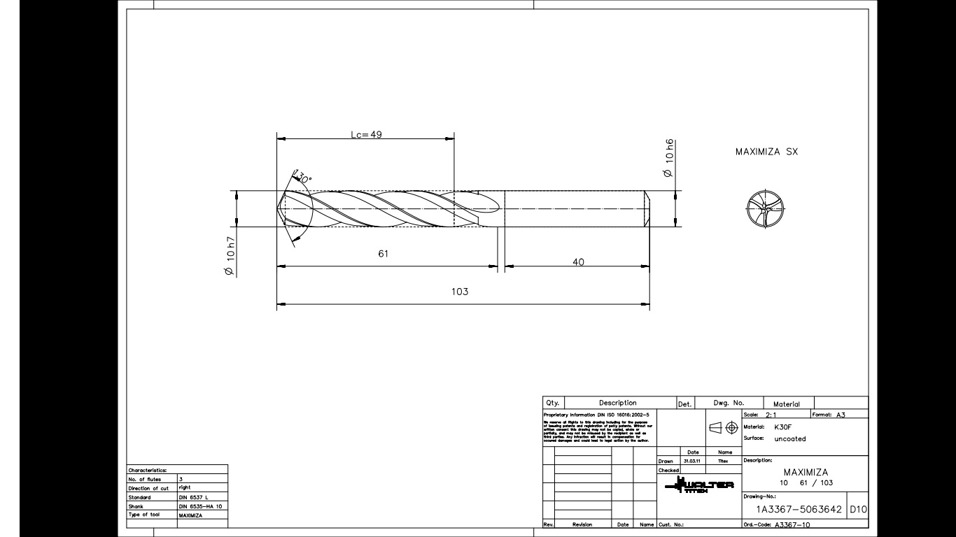

Witam jeśli mogę się wtrącić to jakich wierteł używacie do wiercenia w miedzi do ja już kiedyś próbowałem HSCO GEHRINGA i szło fatalnie

Kennametal TF? Teoretycznie nie do tego ale dają radę :). Używane były do miedzi z założeniem, że nic nie może zostać w otworze pod wygniatak.

Do seryjnego wiercenia to niech kolega spróbuje trzypiórowe hm Titexa.

kamar pisze: Lata temu przerabiałem tony prętów fi32 z gwintowaniem zewnętrznym, spęczaniem,podtaczaniem i polerką pod srebrzenie.
Za dużo się nie zmieniło, dla ABB robią z fi 20, jeden koniec spęczany, od czół gwinty wewnętrzne wygniatane, stożek toczony, reszta szlifowana na taśmie w rękawiczkach coby plam nie było. Toczone nożami z płytką ( typu nie pamiętam), wiercone jak podałem powyżej wiertłem hm do miedzi. Tylko mało kto chce (i wie jak) ostrzyć trzypiórowe.

Gwintowałem M12 w miedźi w znacznych ilościach płytkami sandvika do stali, tylko zwiększałem trzykrotnie ilość przejść.

Nie ostrzę bo tam nie pracuję ( a jak pracowałem to na utrzymaniu ruchu). Z tego co mówili to tylko producent, i krotoszyński Tombud instalował ostrzałke do tych wierteł. Kilka lat już minęło więc chyba już dograli ostrzenie. Gdzieś mam takie wiertło ze złamanym mocowaniem to mogę zrobić fotkę. Napewno jest samocentrujące, na głębokość 20 mm jechali bez wycofywania. Wióry wychodziły wstęgowe bardzo mało skręcone.
[ Dodano: 2014-02-02, 18:20 ]
Fotki wychodzą mi nieostre, załączam zdjęcie i pdf-a ze strony producenta (przykładowo fi 10). Oznaczenie wierteł A3367-fi.
