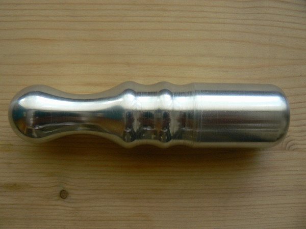

Jak sobie radzicie z robieniem łuków i zaokrągleń na manualnych tokarkach, 10 noży kształtowych co 1mm? Czy ktoś ma i używa przystawkę do toczenia kuli i łuków a jak tak to jakie wrażenia.
Ja już mam drugą ale dalej nie jestem zadowolony.
Na razie tylko zdjęcie wałka alu po próbach toczenia.

Ja używam noży kształtowych do łuków a do toczenia kul chiałbym sobie zrobić przystawkę. Nazbierałem na razie trochę materiałów nt temat np. taki patent:

Właśnie się na tych konstrukcjach wzorowałem nie licząc tego patentu, który wg. mnie będzie rozwiązaniem mych problemów.
Problem jest nie z tym żeby zrobić przystawkę i wytoczyć cokolwiek jak na moim zdjęciu pełne rys i nierówności od braku sztywności noża. Pozostaje jeszcze funkcjonalność, czyli min. zakres średnic dla kuli i łuków.

Kulki z aluminium o średnicy ok 21 mm toczyłem na frezarce. W oprawce do frezów palcowych zamocowany był trzpień zakończony gwintem, na który nakręcany był kawałek wałka jako przygotówka. Ruch obrotowy noża był nadawany stołem podziałowym zamocowanym na stole frezarki. Nóż był tak zamocowany do stołu obrotowego, że obtaczał się obwiedniowo po powierzchni toczonej kulki i dzięki temu powierzchnia była bardzo gładka.
