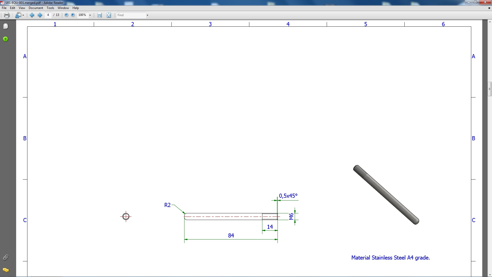

Toczylem takich gwintow w nierdzewce bardzo duzo..pytanie tylko ktory gatunek..
Generalnie najlepiej noz z plytka wlasnie pod ten material, ja uzywalem Sandvika
Z parametrami nie szalalem, ogolnie Vc okolo 20 metrow..przy fi 6 wyjdzie pewnie gdzies okolo 1000obr
Glebokosc skrawania 0.05 -0.1 na strone
Jedyny problem ktory widze to wlasnie z wytoczeniem gwintu M6 na dlugosci 16mm, mozesz miec problem z utrzymaniem powtarzalnosci
pozdr

Michał - np za pomoca takiego szpeja

blasterpl pisze:Myślę ze ø 6 i 8 trzeba nagwintować narzynka , ø 12 i 16 nożem.Czy taka narzynka wytrzyma ≈ 120 gwintowań :?: http://allegro.pl/narzynka-m6-6g-hsse-i ... 71031.html
Raczej bezproblemowo....
Kolego, przecież masz "numeryka" Mori, wrzucasz wszytko na maszynę, raz ustawiasz i jazda!
Po co Ci te zabawy z narzynką?
Chyba że już pozbyłeś się maszynki, bo widziałem że próbowałeś sprzedać?

Mori jest nadal na stanie , ø 6 i 8 chce gwintować narzynka z powodu ewentualnych problemów ze sztywnością tak małych średnic. Jak mam to na maszynie "lizać" po 0.01mm aby się nie uginało to CHYBA lepiej narzynka . Nie wspomnę ze takie "lizanie" nierdzewki to szybki koniec płytki.

blasterpl pisze:Mori jest nadal na stanie , ø 6 i 8 chce gwintować narzynka z powodu ewentualnych problemów ze sztywnością tak małych średnic. Jak mam to na maszynie "lizać" po 0.01mm aby się nie uginało to CHYBA lepiej narzynka . Nie wspomnę ze takie "lizanie" nierdzewki to szybki koniec płytki.
Spróbuj chociaż, zapewniam Ciebie że będzie dobrze.
W razie jak jednak jakimś cudem będzie Ci odpychało, to zastosuj gwint stożkowy(na początku dajesz mniej) i po sprawie.
Robiłem i robię gwinty nawet M3 na tokarce CNC(takiej jak Twoja, no może trochę młodszej) i nie uśmiecha się Mi żeby specjalnie bawić się z narzynką.
Oczywiście już nie wspominam o tym że narzędzie ostre i w geometrii, no i jak najkrótszy wysięg materiału, jak tego nie uwzględnisz to nic Ci nie wyjdzie.
To tylko 16mm gwintu można powiedzieć całe Nic.
Spróbuj. :)

Detal wygląda tak , z jednego zamocowania to raczej się nie da :shock:

a ja uwazam Macgregor ze nie komplikuje..gwint M8 na 16mm to raptem toczenia 2D, majac pod reka cnc nie bawil bym sie jakimis narzynkami, takich precikow gwintowanych w nierdzewce robilem seriami po 100 szt albo i wiecej, uwazam ze nie jest to wielka sztuka..zreszta ilu fachowcow tyle opini ;)
