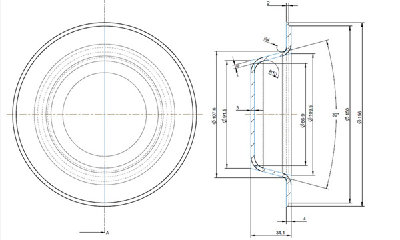

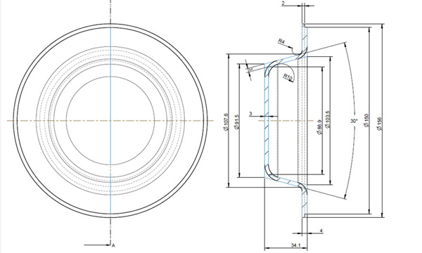

Witam, dostałem zapytanie o dorobienie takiej części jak na załączonym obrazku. Czy ktoś kiedyś wykonywał taką część? Ważna jest powierzchnia zewnętrzna, wewnętrzna mniej. Myślałem o wytoczeniu zarysu zew. i frezowaniu wewnątrz, ale nie mam pomysłu jak to chwycić... Czy ma ktoś pomysł jak to można by było wykonać? Dodam, że druga foremka ma głębokość 90mm...

chyba lepiej wytoczyć wnętrze a później dopasować wkładkę do wnętrza i podpierając konikiem wytoczyć zewnętrzna powłokę .

Oblowaniem.

Na filmie jest wyoblanie...pytałem kol.lidera kamara o lansowane oblowanie :???:

kol. K miał zapewne na zaspanej (4:47) myśli :mrgreen: wyoblanie
