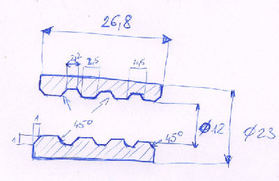

Mam do wytoczenia fazki wewnątrz otworu Fi12 jak na załączonym obrazku.
Toczymy w ST3. Niby sprawa prosta a jednak nie.
Mikrowytaczak którego używam dość szybko się tępi a trochę kosztuje. Generalnie za droga impreza na tą robotę.
Najrozsądniej byłoby przejść na noże składane. Niestety te, które do tej pory znalazłem (SDUCR\L) mogą operować w najmniejszych otworach Fi13.
Miałem nadzieję, że uda mi się z AKKO S0810K SDUCR, który ma podane Dmin 11mm. Okazało się że jest błąd w katalogu bo fizycznie z płytka ma 12,6mm. Lipa.
Czy ktoś z Was spotkał się z podobnym problemem i wie jak go rozwiązać ?
Oczywiście w rozsądnych pieniądzach :)

Post napisał: lchmura » 09 sty 2016, 21:17
Dziękuje za podpowiedz, fajne rozwiązanie.
D 11. 2755. 02 R/L
lub
D 11. 4767. 02 R/L
lub
D 11. 0810. 00 R/L
Dobrze myślę ?

ewentualnie HORN ma identyczne rowiązania

lchmura pisze:Miałem nadzieję, że uda mi się z AKKO S0810K SDUCR, który ma podane Dmin 11mm. Okazało się że jest błąd w katalogu bo fizycznie z płytka ma 12,6mm. Lipa.
To podszlifuj sobie trzonek wg potrzeby tak by wszedł, i gitara.
To, że jest składany nie znaczy, że nie można... :wink:
