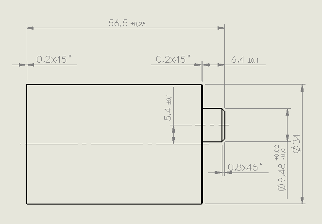

Chciałbym poprosić o pomoc bardziej doświadczonych programistów SINUMERIKa 840D. Czy ma ktoś z was pomysł w jaki sposób napisać program na toczenie czopa fi9,48?
Maszyna na jakiej ten detal jest produkowany w obecnej chwili wyposażona jest w przeciw-wrzeciono oraz dwie głowice rewolwerowe (1 z dodatkową osią Y). Dotychczas czop frezowaliśmy przy pomocy cyklu 77 (frezowanie czopa kołowego) przy pomocy cztero-ostrzowego frezu fi16. Z czystej ciekawości chciałbym sprawdzić jakie będą efekty uzyskane po toczeniu tego czopa (kilkukrotnie widziałem toczenie wałów korbowych, gdzie poprzez odpowiednie zsynchronizowanie obrótów detalu i dojazdu głowicy rewolwerowej udawało się to zrobić). Dodam, że nie posiadamy systemu CAM, programujemy „z palca”.
Materiał z jakiego jest wykonywany ten detal to mosiądz.
Uprzedzam, że nie wchodzi w grę żadne przerabianie tulei zaciskowych!
Serdecznie dziękuję za pomoc!

Jeśli tokarka posiada napędzane narzędzia to wyfrezuj w miękkich szczekach otwór fi34 przesunięty z osi o 5.4 mm i wtedy wytoczysz ten czop poza osią.

Tak jak napisałem wyżej, w grę nie wchodzi żadne przerabianie elementów mocujących. Poza tym detal powstaje z pręta (obróbka małoseryjna) więc takie rozwiązania nie wchodzą w grę. Jedyną możliwością jest frezowanie tak jak obecnie lub toczenie (które z ciekawości chciałbym wypróbować), czyli zsynchronizowanie osi C (wrzeciono) oraz X/Y/Z (głowica rewolwerowa).

Chcesz, żeby w miarę obrotu wałka nóż wykonywał ruchy "tam i z powrotem", tak, żeby wyszedł wytoczony czop? A z jaką prędkością chcesz toczyć niecałe 10 mm? Jaka będzie prędkość obrotowa wałka, wynikająca z założonej prędkości skrawania i jakie w związku z tym szybkości tego dojeżdżania i cofania? Bezwładność - mówi ci coś ten wyraz?
Ale koncepcja głupia nie jest, żeby toczyć, bo masz narzędzia napędzane, jeśli frezujesz. Po prostu potrzebujesz głowiczki do wytaczania, z "odwrotnie" ustawionym nożem. Wstępnie możesz podfrezować, a na gotowo wytoczyć takim fikuśnym wytaczadłem, gdzie nóż zamiast wytaczać otwór, jest odwrotnie umocowany i obtacza czopa. Wtedy tylko odjeżdżasz w X do osi czopa i jedziesz w "Z" obtaczając (napęd wytaczadła z oprawki, element obrabiany stoi w miejscu) Ja bym spróbował.

Zdaję sobie sprawę z konieczności wykonywania bardzo szybkich ruchów nawrotnych (z dużym przemieszczeniem a więc i z bardzo wysoką prędkością). Zdaję sobie sprawę z konieczności zastosowania bardzo niskich prędkości obrotowych wrzeciona a co za tym idzie z bardzo niskimi prędkościami skrawania. Ale tak jak napisałem chciałbym tego spróbować z czystej ciekawości. A najbardziej ciekawi mnie to jak ma być napisany program, jak się w ogóle do tego zabrać. Także jeżeli ma ktoś na to jakiś pomysł to zachęcam do współpracy.
