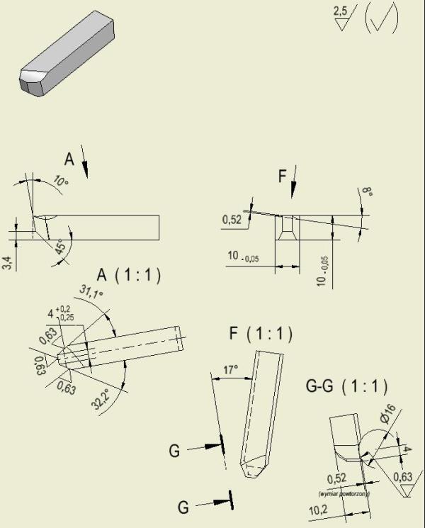

mam prośbę, może ma ktoś sugestie jak mozna usprawnić nóż, który dodałem w załącnziku słuzy on do toczenia kanałka w tulejce aluminiowej, aktualnie powstaje długi wiór który kaleczy powierzchnię wewnętrzną tulejki, może zmodyfijować tą część po której, wiór "spływa" może inny kąt przystawienia...wszelkie sugestie mile widziane. Obrabiarka to półautomat KERN.
