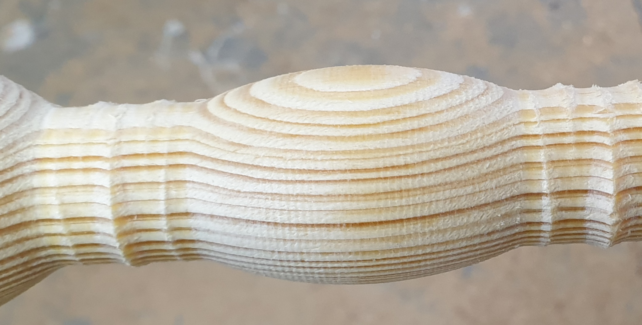

Witam wszystkich. Program do rysowania Vectric aspire 10 sterowanie Mach 3. Uruchomiłem 4 oś wszystko ładnie pieknie tylko przy toczenie płaskiej prostej program przyspiesza tworzac duży skok typu gwint ? Co jest nie tak? Obrazek

Pewnie posuw a duży

Post napisał: adrian.holik » 09 paź 2022, 09:09
To powinien byc taki efekt na całej długości

Post napisał: juzwa1 » 30 paź 2022, 19:04
W większości maszyn CNC obróbka łuku powoduje spowolnienie przejazdu a na prostej jest pełna prędkość ustawiona w programie. To może być przyczyną.

Post napisał: juzwa1 » 15 sty 2023, 19:59
Jeszcze sprawdż jak masz ustawioną dokładność frezowania. Większość łuków składa się z wielu króciutkich odcinków i jak masz ustawioną małą dokładność to też będziesz to widział. Ja miałem ustawione 0,25 mm i było widać na łukach ząbki ustawiłem 0,025 mm i problem zniknął.
