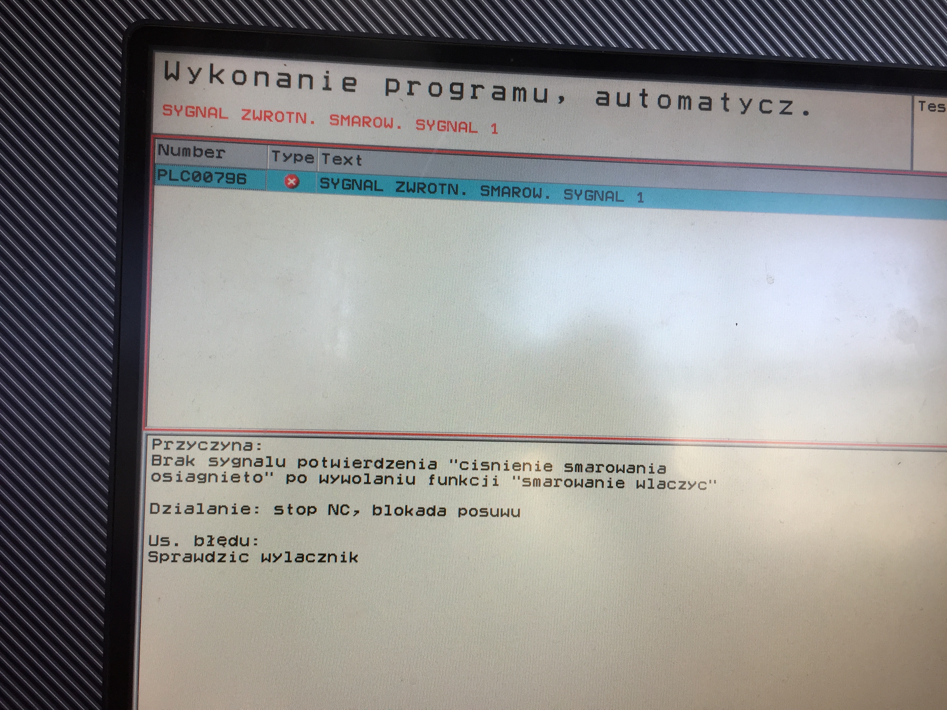

Witam serdecznie.
Byłby ktos w stanie pomoc z błędem takim jak na
Foto ?
Wyświetla sie srednio co 20 sek.
Nie wiem gdzie moze byc zlokalizowany problem.

Post napisał: Steryd » 10 kwie 2017, 19:33
Masz smar w puszce do centralnego smarowania?
Jak tak, to musiał się zaciąć czujnik ciśnienia w tym układzie. Powinien być wkrecony w kolektor zaraz przy puszce.

Post napisał: Majster70 » 11 kwie 2017, 11:26
Jak pisali - sprawdź czy smar płynny się nie skończył - czasami oblepione są tylko boczne ścianki a w środku pusto. Odkręć korek i dolej smaru, ewentualnie pomieszaj jakimś czystym patykiem. Lub brak ciśnienia w układzie - najczęściej winny jest wtedy czujnik lub pompka.
