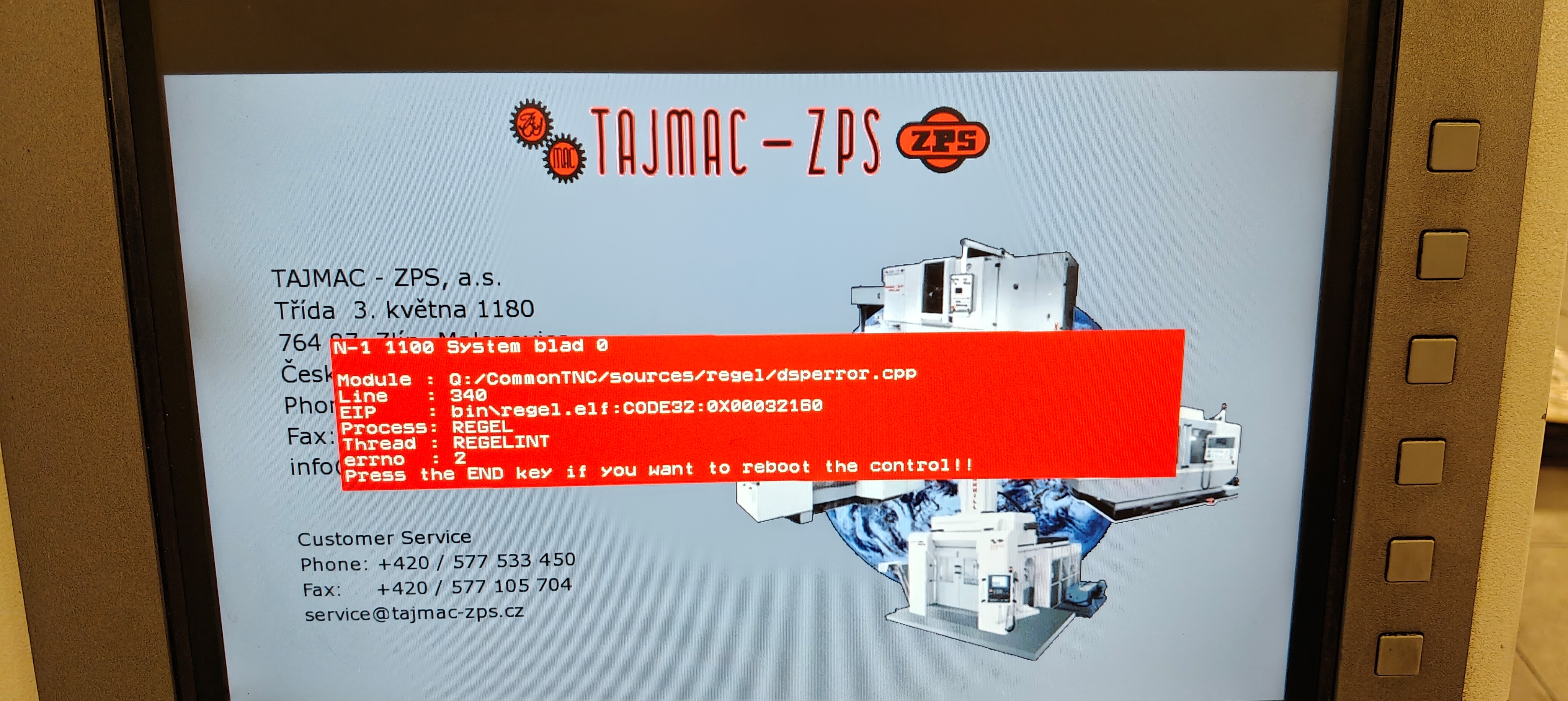

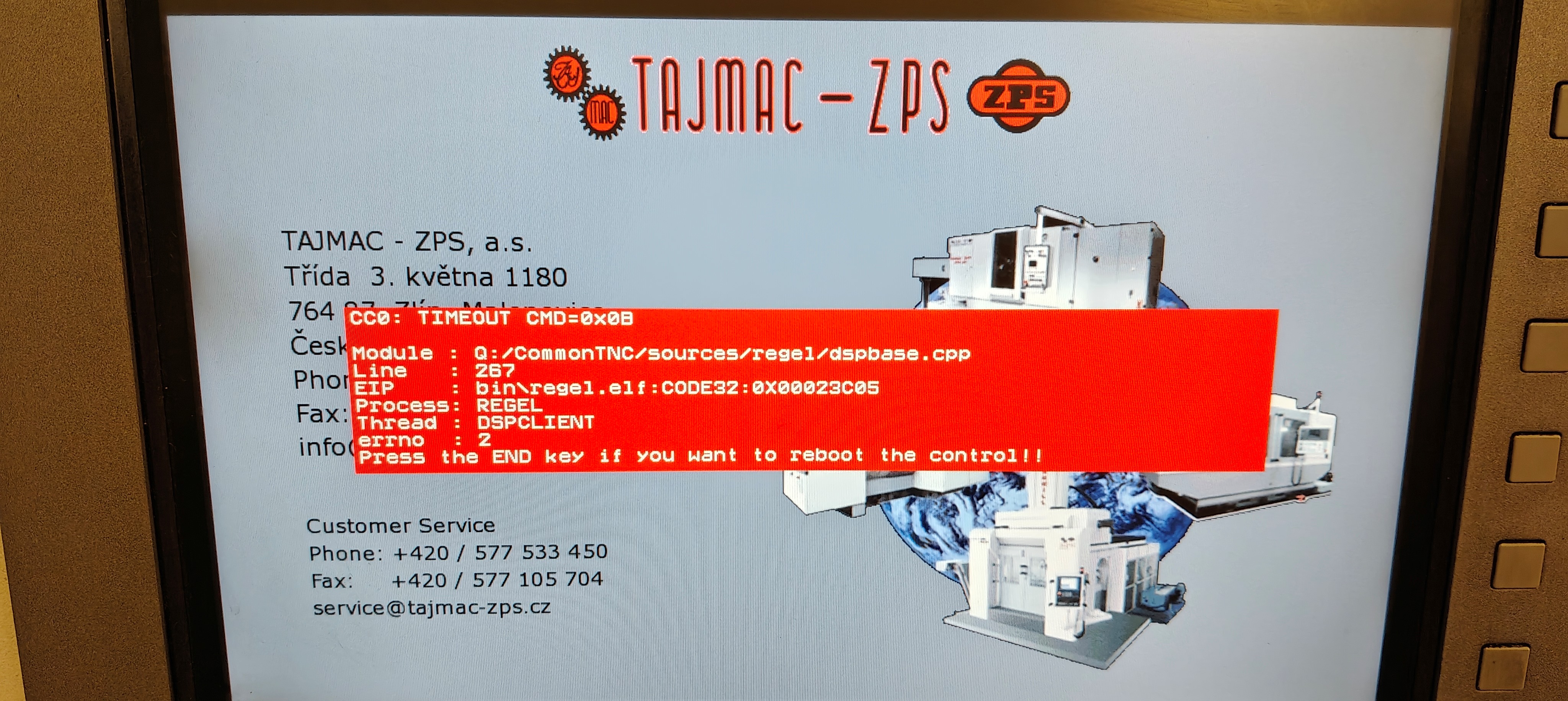

Na maszynie z systemem TNC422 ostatnio pojawił się problem z uruchomieniem, na początku wyrzucało błąd systemowy (czerwone okienko na środku) podczas obróbki, a potem już podczas uruchamiania maszyny. Zauważyłem też, że czasami strasznie długo podczas ładowania systemu zatrzymuje się na logo producenta (tak jakby czekał na skomunikowanie się z jakimś modułem). Jak już się załaduje to trzeba wcisnąć klawisz CE, w tym momencie ładuje parametry i wyrzuca błąd "System blad 0" albo "TIMEOUT CMD=0x0B"
Na początku myślałem, że może coś z systemem plików się posypało więc wgrałem na inny dysk backup sprzed roku ale dalej to samo.
Moduły CC i MC pojechały do serwisu, wróciły i dalej jest to samo.
Czy ten błąd CC0: TIMEOUT... nie oznacza, że coś jest nie tak z modułem CC?
Czy parametry MP które są na dysku nie są przypadkiem ładowane do moduły CC? I możliwe, że może być problem z komunikacją między MC i CC?
