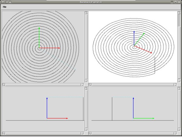

Na sourceforge.net znalazłem projekt tkBacktracer . Licencja GPL.
Jest to prosty program do podglądania g-kodów w dialekcie RS274 , który poradzi sobie bez trudu z wizualizacją kodów G00 - G03. W kodzie widzę obsługę wszystkich G-kodów opisanych w manualu do EMC2, ale bardziej wymagających cykli jeszcze nie sprawdzałem. Obsługuje także tabelę narzędzi z pliku zgodnego z formatem opisanym w rozdziale 11.4 manuala EMC2, albo tu .
Program jest dosyć powolny przy większych plikach - taka już uroda skryptów.
Myślę, że program nada się szczególnie do weryfikacji kodów któe mają być wykonywane przez EMC2. I prawdopodobnie właśnie w tym celu został stworzony.
Okno programu składa się z czterech widoków: Trzech rzutów w osiach X, Y i Z, oraz interaktywnego podglądu 3D.
Żeby zainstalować program, wystarczy ściągnąć plik tracer.tcl, i zapisać do jakiegoś katalogu "na ścieżce". Jest to skrypt Tcl, więc trzeba mieć w systemie zainstalowany Tcl/Tk, żeby go uruchomić. Pod Windowsami też powinien "pójść" bez problemu, tylko trzeba mieć ten Tcl/Tk w wersji dla Win.
Plik z sourceforge ma pewne wady i niedoróbki - np. jest błąd uniemożliwiający otworzenie okienka wyboru pliku (przynajmniej w Tcl 8.4), Nazwę pliku g-code, który chcemy podejrzeć, trzeba podać w linii poleceń. Jest też problem z zerami wiodącymi w numeracji linii (jeśli są zera wiodące, to Tcl uznaje to za notację oktalną).
Nie trawi również znaków "%" na początku pliku - ale te nie są przewidziane w RS274.
Dalej, program wczytuje tabelę narzędzi z pliku toolfile.txt, ale tylko jeśli ten plik jest w katalogu roboczym. Bez zdefiniowanego używanego narzędzia, próba wykonania cyklu zależnego od parametrów narzędzia spowoduje błąd.
Do postu dołączam własną wersję skryptu: Naprawiłem problem z okienkiem dialogowym do otwierania plików, obsługę numeracji wierszy (N-kody) z zerami wiodącymi, dodałem do menu opcję wczytania pliku z tabelą narzędzi (przykładowy plik jest w mojej paczce), oraz możliwość zapisania podglądu 3D do pliku .ps (postskrypt). W funkcji parsującej kod znalazłem dwa przypadki dla G28 - domyślam się, że miało być G28 i G30, i tak też zmieniłem.

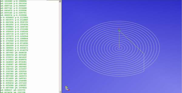

spirala
pod Windowsem pod CygWinem program działa
zasyłam przykładzik pliku z gcodem który ładnie wygląda i interpretuje się w tym programu (z przykładów EMC2)

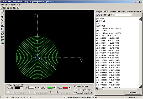

Oto przykład kol. Markcomp77 w moim STEP2CNC. Także nadaje się do podglądania... (niestety nie apetycznych sąsiadeczek

Na razie nie polecam, tylko "ulepszam" i informuję, bo to jedyny znany mi viewer działający natywnie pod Linuksem. Jest dostępny, i za darmo, więc każdy może sam łatwo sprawdzić jak działa, i czy się przyda.easy2002 pisze:Chyba że ten program co poleca kolega "x" można używać za darmo do celów komercyjnych ??
Jest na licencji GPL, więc możesz go używać jak chcesz, zmieniać, poprawiać, psuć, sprzedawać - dopóki nie udajesz, że jesteś jego autorem, lub nie zmienisz licencji (to może tylko autor).
Oto nieoficjalne tłumaczenie GPL v2 na język polski.

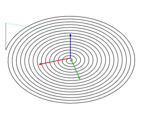

To ja pokażę jak wygląda tracer, i co można uzyskać z jego pomocą. Ustawiłem widok 3D, zapisałem w pliku postskryptowym, który zaimportowałem do GIMP-a, i zapisałem jako JPG.
Przydały by się jeszcze jakieś lnijki, albo prostokąt ograniczający zdefiniowane pole robocze.
