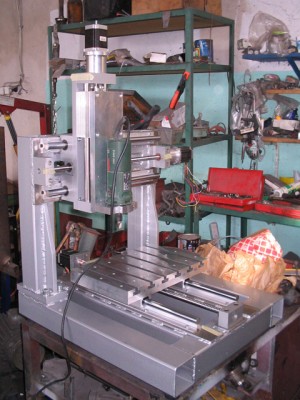

A musisz wlaczac to nieszczesne gaszenie ? Bo ja przed chwila sprawdzalem swoja wersje tego sterownika - w "normal mode", czyli bez gaszenia jest bezglosna. W 100% decay faktycznie uciazliwie piszczy :roll:

A jak to wyłączasz? A może masz włączony podział kroku 1:1?

mam 1/8 i "decay" w trybie "normal" ...
Wegrzy nawet nie montuja zworek :mrgreen:
M.

Nie ma takiego podziału w tej wersji kości sterującej! Jest 1:4 i 1:16.
Ja mam DIPy. 2 sztuki kodują DECAY. Wszytko jedno, jak je ustawię mam pisk. Silnikiem jest 1.89 od markcompa77 - używam serii 57H w wykonaniu 2008 i 3008. Wszystkie piszczą.

TB6560AHQ
MSTP: HH
DECAY: LL
Cosc 100pf
rezystory metalizowane
silniki zarowno 4.2A i 2.8A
w ahq nie ma chyba 1/4, a nie 1/8 ??? ale glowy za to nie dam.
I nie piszczy. Sprawdzane wczoraj o 1szej w nocy - frezarka stoi w salonie :mrgreen: Z kilku centymetrow slychac, ze silnik pracuje (trzyma), ale wlaczony komputer juz to zupelnie zaglusza. Na decay:HH wyje.
M.
P.S.
Ja wiem, ze to jest opowiadanie z cyklu "u mnie dziala", ale moge podeslac egzemplarz drivera do testow.
edit: sprawdzilem teraz na 1/16 - ton pisku jest troszke bardziej drazniacy, ale gdyby nie ten temat to i tak bym tego nie uslyszal :oops:

Ale zamontuj silnik do maszyny! U mnie na stole także "mało" słychać.

silnik wisza na maszynie :roll:
