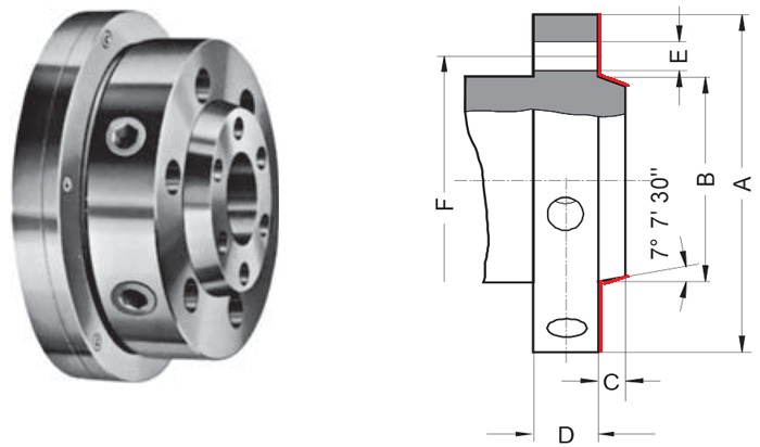

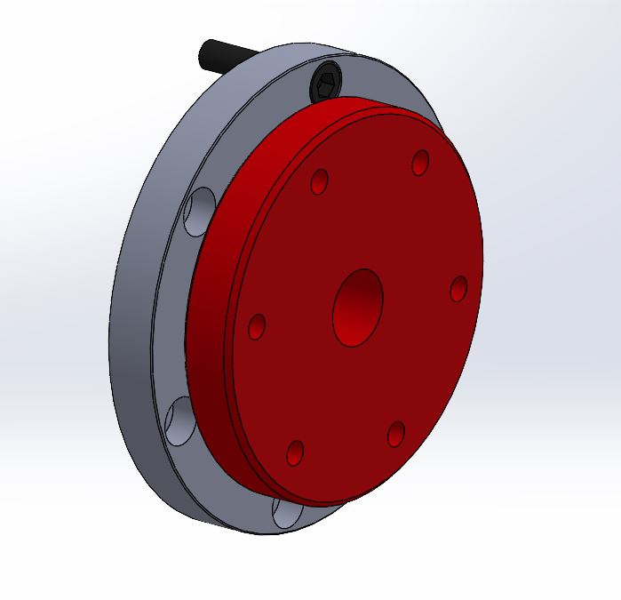

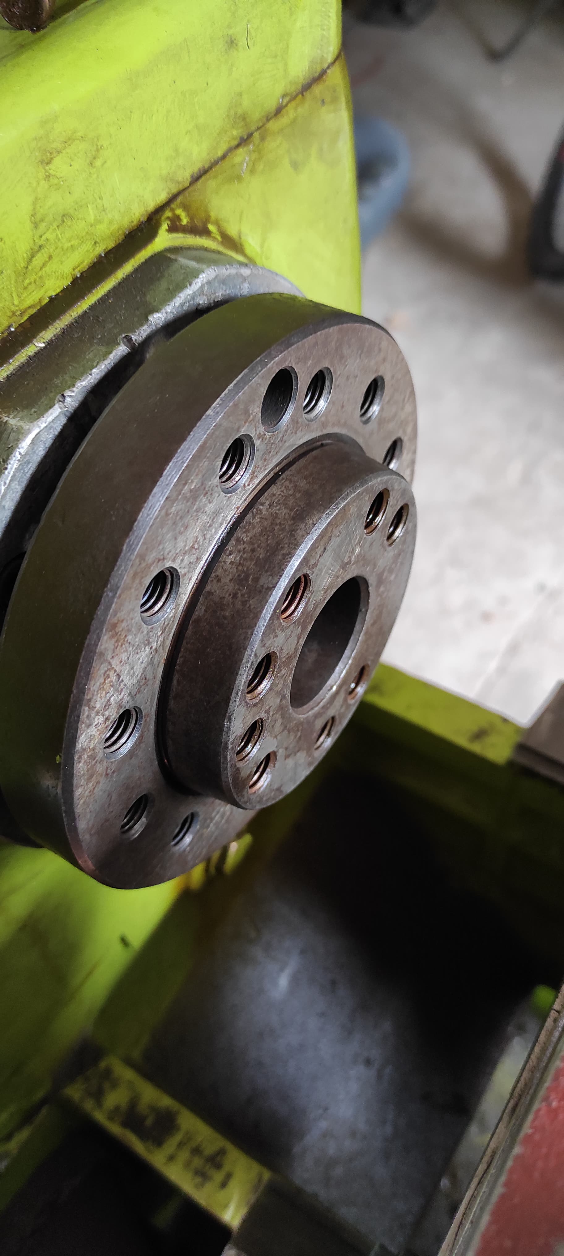

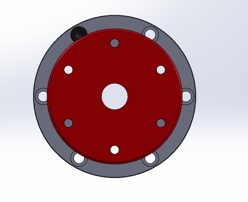

Witam, muszę zrobić tarczę zabierakową do wrzeciona DIN 55026 (na zdjęciu) i uchwytu fi 160. Narysowałem tarczę ale nie wiem jak mam ją przykręcić, na złożeniu widać że wrzeciono (czerwony kolor) zasłania prześwit śrubie (czarny kolor). Co robię nie tak? Obrazek

I gdzie tu problem, najpierw przykręcasz uchwyt do tarczy zabieraka imbusowymi śrubami których łby są w nią wpuszczone,
a potem zabierak szpilkami do tarczy wrzeciona....
A jeśli zabierak trzeba najpierw przykręcić do wrzeciona bo ma gwintowane otwory jak w Twoim wypadku, to przykręcasz go z włożonymi śrubami (do przykręcania uchwytu), klucz imbusowy powinien wejść w łby śrub uchwytu mimo częściowego ich zasłonięcia przez tarczę wrzeciona.
Inne rozwiązanie to cieńsze szpilki które wejdą w gwintowane otwory tarczy wrzeciona, i nakrętka za tarczą wrzeciona, ale tu jest chyba za mało miejsca między tarczą a wrzeciennikiem..

RomanJ4 pisze:przykręcasz go z włożonymi śrubami (do przykręcania uchwytu), klucz imbusowy powinien wejść w łby śrub uchwytu mimo częściowego ich zasłonięcia przez tarczę wrzeciona.
To jest chyba jedyne rozwiązanie. Pochwalę się jak zrobię tarczę.

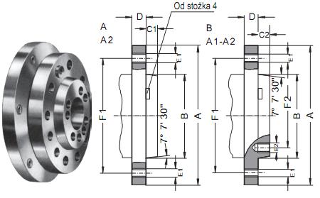

Do tego typu końcówki wrzeciona
są uchwyty tokarskie z gotowym gniazdem na stożek (bez potrzeby montowania pośredniego zabieraka) i śrubami mocującymi do wrzeciona wkręcanymi od czoła uchwytu. Niestety u nas poza Bisonowskimi chyba nie do dostania, a te nie są tanie...

Taki też był uchwyt w tej maszynie, ale niekompletny i z zagubionymi szczękami lewymi, więc zakupiłem bisona i stąd moje pytania. Puściłem druk 3D tej tarczy i jak trochę szlifnę klucz to powinno się udać przykręcić.

policemayster pisze:Puściłem druk 3D tej tarczy i jak trochę szlifnę klucz to powinno się udać przykręcić.
Tylko nie mów, że robisz ją z tworzywa sztucznego...? :shock:
Jeśli tak, to ostrzegam, że może się to bardzo źle skończyć...
Sama masa uchwytu, a 160-tka już trochę waży, plus masa jakiegoś potencjalnie dużego obrabianego detalu, plus siła odśrodkowa działająca na te masy, plus siły oporu działające przy skrawaniu mogą skutkować rozerwaniem na obrotach takiej tarczy. Lepiej nie myśleć o skutkach takiego zdarzenia. :roll: (nie mówiąc o skutkach ewentualnego "dzwonu", prawo Murphy'ego zawsze aktualne... :wink: )

Wydrukowałem to tylko na szybko z wypełnieniem 5% żeby sprawdzić czy się wszystko zgadza :) Stożek ładnie siadł więc można zapuszczać sztukę z C45. No i sprawdziłem czy tą śrubę będzie można wkręcić, koszt znikomy a mamy pewność.

Aha, to zwracam honor i trzymam kciuki...
Stożek nie będzie łatwy do wykonania, bo trzeba zgrać 2 powierzchnie na raz,
najlepiej obrabiać bez odmocowania z uchwytu, i pasować na tusz..
