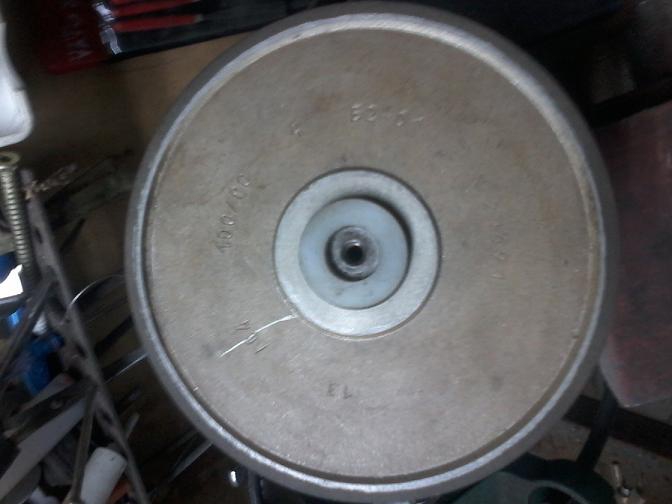

Witam, chcę zrobić sobie szlifierkę do ostrzenia noży tokarskich z widią i mam taką tarczę - ale nie wiem, czy się nada... jeśli tak, to jakie powinna mieć obroty? Na tarczy są podane takie dane:
A 04
100/80
4
B2-01
N21401
13

To tarcza diamentowa.
Opiszę Ci ją wieczorem bo muszę lecieć, chyba że koledzy mnie ubiegną.

No tu bym się z kolegą nie do końca zgodził co do diamentowych tarczy, i ostrzenia nimi stali narzędziowych. Owszem, diament+temperatura+żelazo, a właściwie jego tlenki = grafit, i do stali narzędziowych szybkotnących bardziej nadaje się coraz bardziej dostępny choć nieznacznie mniej twardy sześcienny azotek boru, czyli borazon, ze względu na jego wysoką, wyższą niż diament odporność termiczną. Poza tym miękkie w porównaniu ze spiekami stale przy standardowych dla nich parametrach ostrzenia szybko zalepiają ściernicę diamentową, a i ich (ść. diam.) odporność na zużycie jest wtedy relatywnie od kilku do kilkunastu tysięcy(!) razy niższa niż przy spiekach ( https://www.cnc.info.pl/topics101/ciern ... t62592.htm ), bo wtedy wymaga częstego "diamentowania" (obciągania) co powoduje dużą utratę masy ściernej, a więc i zużycie.
Ale to nie znaczy, że i diamentami nie ostrzy się "na zimno", zazwyczaj przy dobrym chłodzeniu, albo jeszcze prędzej - dogładza/dociera narzędzi ze stali narzędziowych szybkotnących (HRC62÷64), tam gdzie to niezbędne i uzasadnione dla uzyskania b. małej chropowatości i szczerbatości ostrza.
Zainteresowanym szerzej tematem polecam "Poradnik - ostrzenie narzędzi ściernicami diamentowymi" mgr inż. W Migdał, mgr inż. Z. Sawka.
Ale generalnie w zastosowaniach amatorskich kolega Sigitarius ma rację, diamentowych do materiałów mniej twardych jak spieki, czyli również stali szybkotnących - nie stosować.
A wracając do ściernicy kolegi, to system oznaczeń wygląda mi na radziecki/rosyjski;
Czy A04 to czasem nie AC4 ?
Bo:
A - Алмазный - diament naturalny, tyle że oznaczenie 04 nie występuje (chyba że sito 04 czyli 400/250µm, ale to raczej dla proszków ściernych)
AC4 - алмаз синтетический AC4- (Из синтетических алмазов, зерна которых представлены агрегатами и сростками) diament syntetyczny z agregatami(polikryształami) i zrostami, spoiwo żywiczne (w/g katalogu http://www.google.pl/url?sa=t&rct=j&q=& ... 2063,d.d24 )
100/80 - Диапазон зернистостей, мкм (От 200/160 до 50/40), Чистовое шлифование - wielkość ziarna w µm 100/80 (106/90µm w/g ISO 565), szlifowanie wykańczające,
В2-01 Чистовое шлифование и доводка твердосплавного инструмента с охлаждением и без него. Шлифование твердосплавных деталей. - Ostateczne szlifowanie i wykańczanie narzędzi z węglików spiekanych z chłodzeniem i bez niego. Szlifowanie elementów węglika.
N21401 13 - ? chyba koncentracja i twardość spoiwa, ale nie znalazłem konkretnych danych oznaczeń
скорость круга, V, м/сек - 20-30 (szybkość obrotowa m/s, przeliczyć dla danej średnicy na obr/min)
To by było zgrubsza tyle...

Ad. meritum: Prędkość ok 20m/s. Wolniej ściernica bardziej miękka, szybciej - twarda.

Trzonek (sam) jeśli trzeba duużo go zebrać, możesz podszlifować na zwykłej ściernicy z tlenków glinu, elektrokorundu szlachetnego, lub chromowego (np czerwonej lub białej), ale najlepiej nie szlifując równocześnie nią spieku. Bo stępione na twardym materiale ziarno w dość twardym zazwyczaj spoiwie ceramicznym będzie w duzej czesci ugniatać zamiast skrawać, i do czerwoności nagrzewać spiek płytki zanim się wysypie (tzw gorące skrawanie - pow. spieku błyszcząca). Powoduje to w niej powstawanie dużych naprężeń cieplnych i mikropęknięć (tzw rys szlifierskich) prowadzących do pęknięć, jeśli nie od razu to w czasie pracy.
Spieki natomiast zgrubnie i średniodokładnie można szlifować ściernicami z węglika krzemu zielonego(ozn. 99C), lub grafitowo-szarego (98C) z ceramicznym spoiwem średniej twardości (ozn. J, K, M, N,) które jest na tyle miekkie, że wysypuje stępione ziarno nie pozwalając na nadmierne tarcie i nagrzewanie podczas skrawania (potocznie "dobrze się sypie"). Można nimi podszlifowywać płytkę razem z trzonkiem, ale tylko w niezbyt wielkim zakresie (bo na miękkiej stali mocno sypie), a także stale szybkotnące (HSS, HSSE).
Generalnie, nawet nie mając diamentowej, noże z płytkami możemy z dobrym skutkiem ostrzyć na węgliku krzemu.
Poniżej linki do poradnika o doborze ściernic wg różnych producentów.
http://www.inter-diament.com.pl/ceramik ... nik_c.html
http://www.fram.net.pl/warunki-handlowe.html
http://www.andre.com.pl/informacje-tech ... a-ciernicy
slay70 pisze:jakie obroty ma mieć moja tarcza (a raczej silnik)? j
zależy jaki zastosujesz, zazwyczaj do ściernic ceramicznych do 200mm maja obroty 2000 do nawet 5000/min (zależy od silnika i śr. tarczy - im mniejsza tym większe) Ale średnio w popularnych szlifierkach ~2800/min. Obroty 1400/min są zbyt małe dla tak małych ściernic i powodują duże ich zużycie. Dlatego podaje się dla ściernic maksymalną szybkość obrotową w m/s, by przeliczyć sobie dla danej średnicy naszej ściernicy na obr/min. Maksymalnych nie należy przekraczać w obawie o rozerwanie, mniejsze można.
