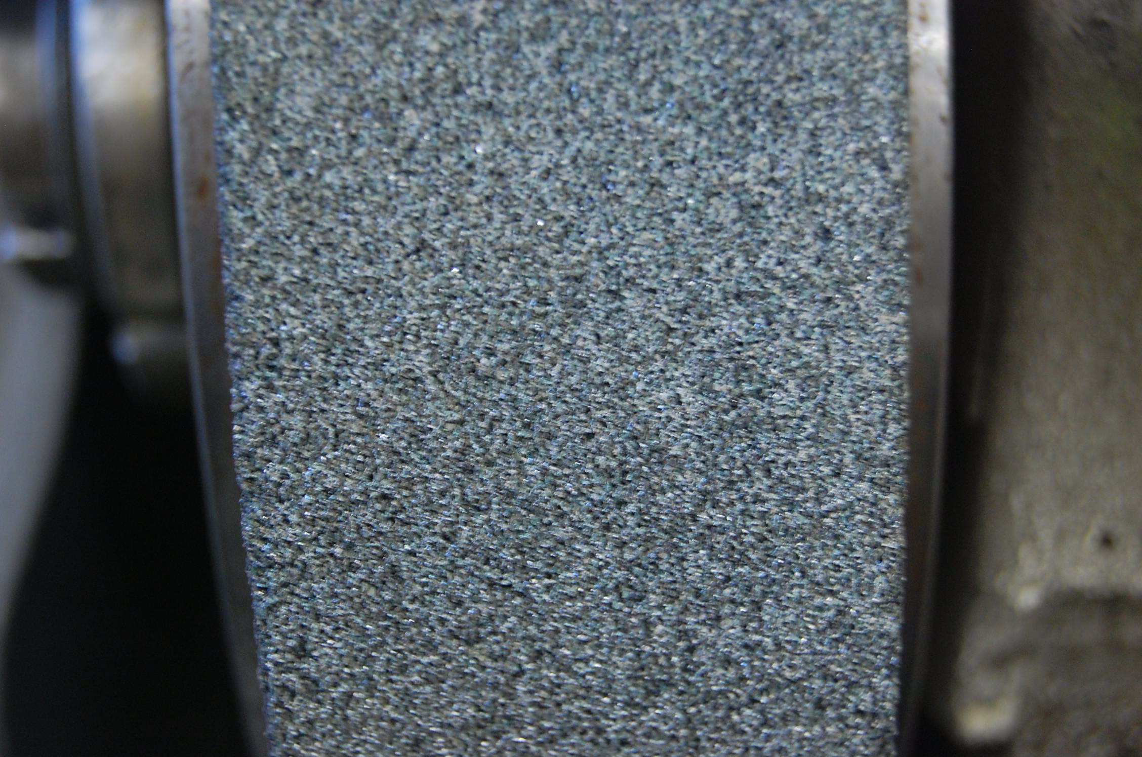

Od kilkunastu lat mam tarczę używaną do szlifowania gumy i poliuretanów różnej maści. Kupiona na giełdzie bez żadnych oznaczeń,
niestety się zużywa i nie mam jej czym zastąpić. Próbowanych kilkanaście i bez efektu.

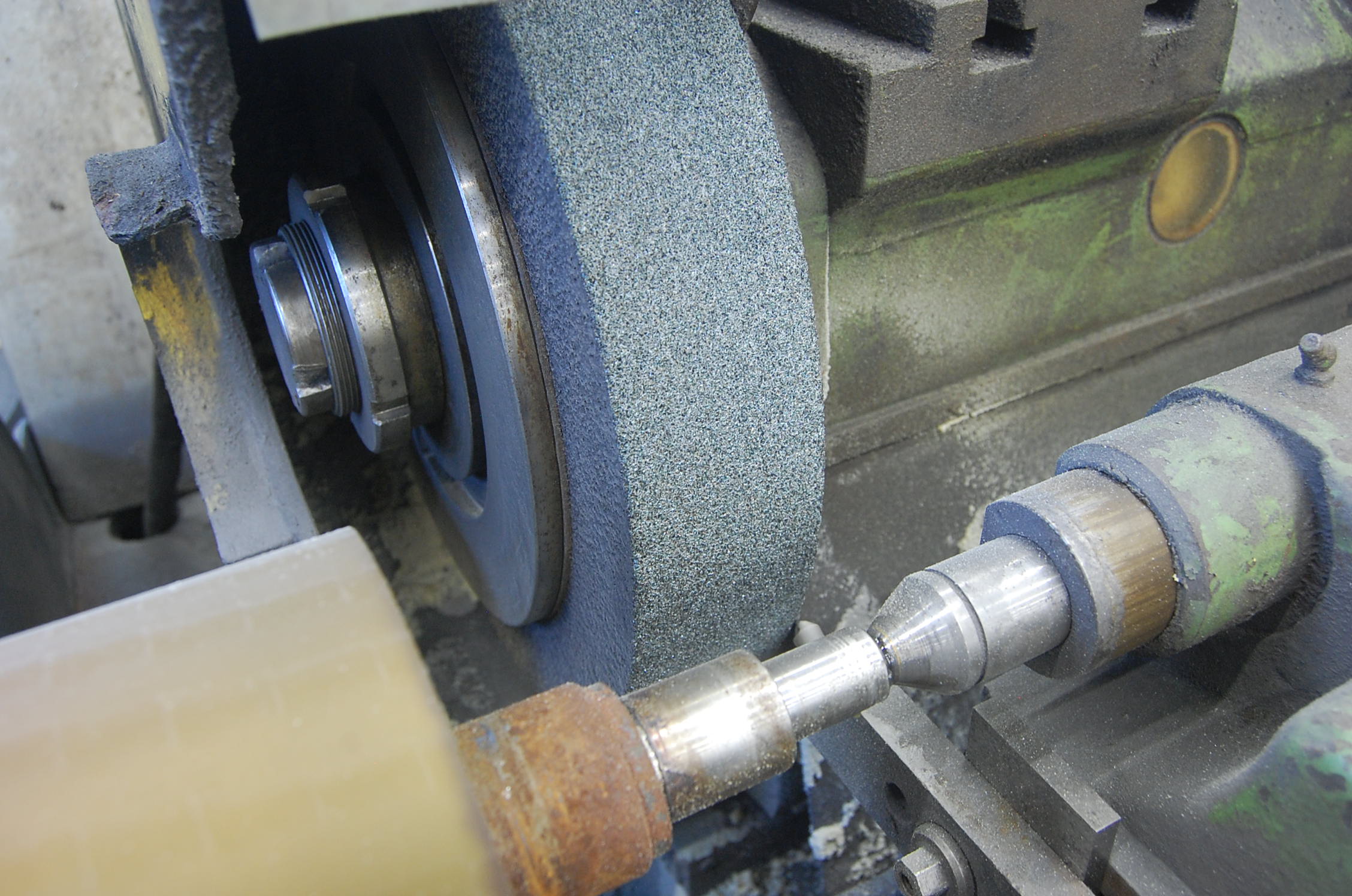

To chyba wałki do poligrafii ?
Ładnych kilka lat pracowałem w firmie poligraficznej i wałków naszlifowałem się do oporu.
Nieraz to i tydzień po 8 godzin.
Zrobiłem fortunkę.
A tarcze to takie białe - z grubym ziarnem.
Małe obroty wałka i niestety małe zagłębienie.
Jak za duże to paliło gumę a poliuretan się topił.
Tyle pamiętam.
pzd.

No ta akurat biała nie jest
a lepszej i bardziej uniwersalnej nie miałem. Tyle, że do cienkich wałków już nie sięga i mam kłopot.

Obroty miałem 2800 x 2 i raczej nie całą powierzchnią tarczy .
Bo chciało drgać.
No i na maszynie okropny syf.
pzd.
