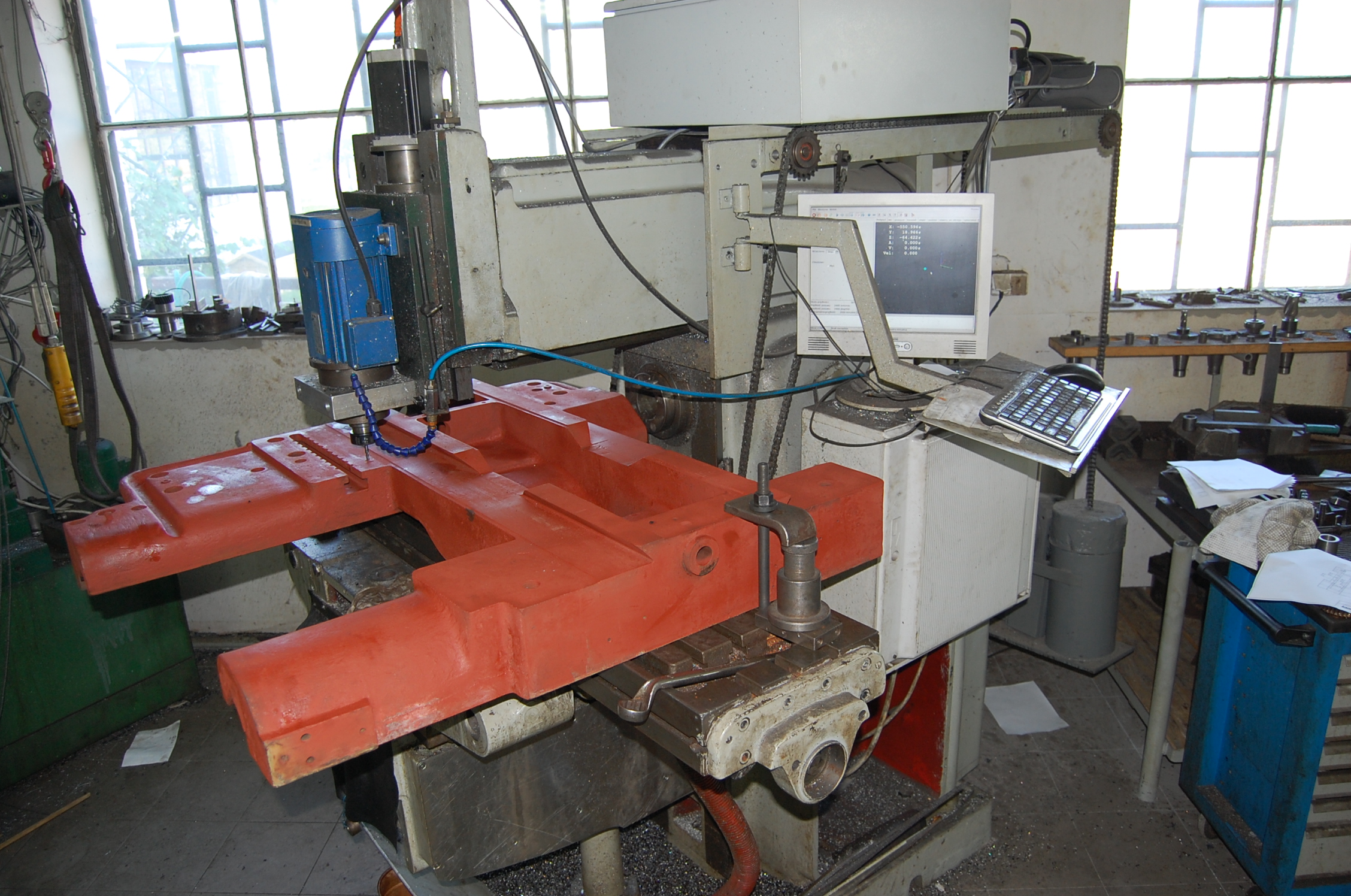

Post napisał: kamar » 06 sie 2013, 08:02
mc2kwacz pisze:Powiem w ten sposób: całkowicie się z Tobą zgadzam, gdy w grę wchodzi frezowanie drobiazgów. .
Popieram, ruchomy stół to tylko do drobiazgów :)
