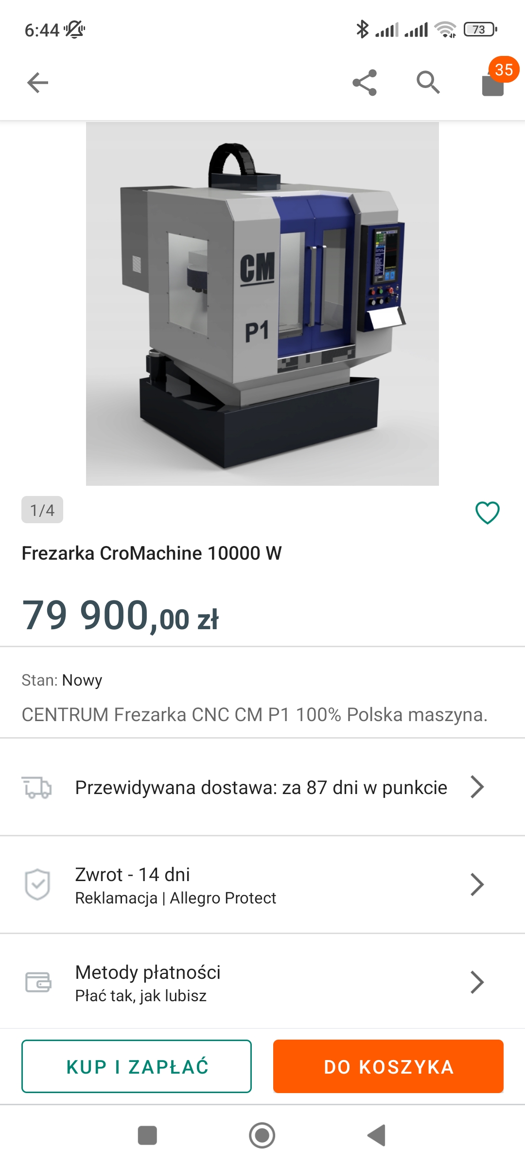

Witam zastanawiam się nad zakupem taniego centrum obróbczego tak do 100 tys netto poza tym żeby pracowało w stali i fajnie jakby było atc i w miarę rozsądne pole robocze wyświetlają mi się oczywiście jakieś polsko chińskie i jakieś polskie wynalazki poradzicie czy jest w śród nich coś rozsądnego ?

Pan od pierwszej maszyny ma terminy półroczne. Ale chętnie bym usłyszał opinie bo wśród pozostałych wydaje się najsensowniejsza. Miałem jechać oglądać ale jak mi powiedział że maszyna na lipiec-sierpień to odpuściłem (akurat mowa o większym centrum 1000x500).
Jest jeszcze polski CNC-WAP, tu również opinii brak, ale żeby to było coś warte to trzeba brać chyba wszystkie opcje (w podstawowej chyba brak chłodzenia a silniki to korkowce) i wtedy wyjdzie znacznie ponad 100k. Rama wydaje się również solidna.

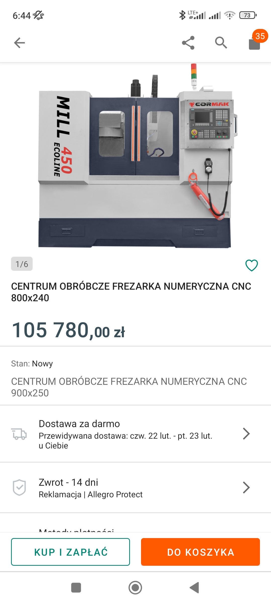

Od Cormaka trzymałbym się z daleka. Nie miałem do czynienia z tym centrum, ale nie spotkałem jeszcze maszyny od nich, która by była dobrze wykonana.
Pytanie jakie pole Cię interesuje, ale może Syil się nada?
