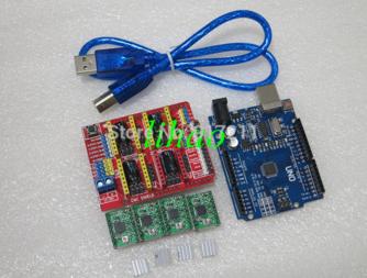

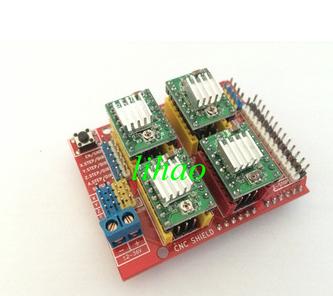

A4988 to kompletny sterownik. Można go ożenić z płytą główną a dalej z komputerem i z Machem. Do tego zasilacz i nic więcej nie potrzeba, oprócz samej konstrukcji z silnikami oczywiście. Ma podział kroków, regulację prądu silnika, zabezpieczenie termiczne, wyprowadzone sygnały STEP, DIR i ENABLE do standardowego sterowania. Używają go w drukarkach 3D to i z rysowaniem ołówkiem poradzi sobie. Jest tani więc spełnia Twoje kryteria :mrgreen: Możesz spokojnie zainwestować. Do nauki jak znalazł. Oprócz tego zasilacza który masz, potrzebne jest zasilanie 12VDC dla płyty głównej. Wybierz sterowniczki z radiatorem bo ten układ scalony na płytce jednak trochę się nagrzewa

Można kupić za niedużą kasę płytkę ze sterownikami na a4988
http://www.aliexpress.com/store/product ... 45427.html
lub cały gotowy kontroler USB
http://www.aliexpress.com/store/product ... 77905.html
oprogramowanie jest freewarowe i można pobrać:
http://zapmaker.org/projects/grbl-controller-3-0/

Na płytce sterownika jest taki mały potencjometr do obracania wkrętakiem którym reguluje się prąd.

Na początek nauki CNC Arduino jest całkiem dobrym, i przede wszystkim tanim rozwiązaniem. Tak przy okazji "poradnik" ustawienia prądu na stepstick-ach:
krzysztof pisze:Aby silniki prawidłowo pracowały należy ustawić prąd wyjściowy z driverów. Prąd ustawia się małym potencjometrem obrotowym umieszczonym na płytce. Można to robić bez podłączonego zasilania 12V (tylko USB) i bez podłączonych silników. Na foto sterownik Stepstick
Prąd ustawia się mierząc napięcie pomiędzy GND a Vref. Punkt Vref znajduje się na potencjometrze, a GND (-) można wykorzystać z zielonego gniazda zasilającego na płytce - foto poniżej. Prąd należy obliczyć z poniższego wzoru
I=Vref/8xRS RS dla stepstick = 0.2 dla Pololu = 0,05
I x 8 x RS = Vref
Stepstick na czarnej płytce taki jak na foto - RS = 0.05
Podstawiając przykładowe dane dla silnika który pobiera 1.2A pomiar w punkcie Vref powinien wynosić 1.92V
1.2x8x0.2=1.92V
A tu zrobiłem przykładowe ustawienie Vref na sterownikach Pololu (RS=0,05). Dla silnika 1.2A powinno być ustawione 0,48V. Obliczyłem to w taki sposób:
Vref=8*0,05*1.2
Vref=0,48V
Pozdrawiam, Artur
