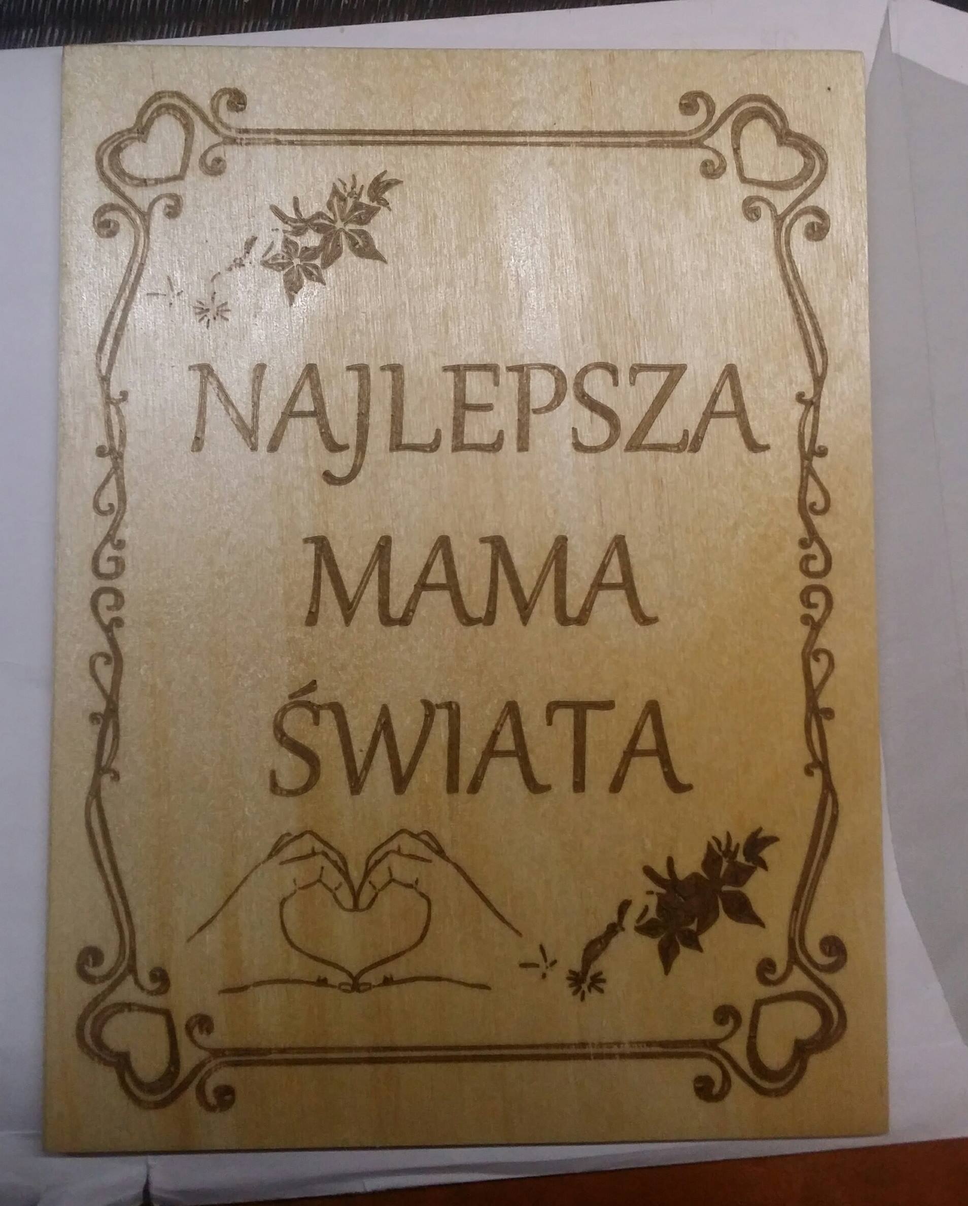

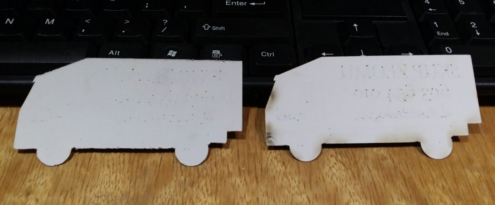

Zaczynam zabawę z laserem diodowym niebieskim 5,5W.
Może jest kilka osób które mogą wymienić doświadczenia z tanimi laserami tego typu?
Na razie testowałem cięcie sklejki 3mm (udało się ale po 5 przejściach 200mm/min i mocno przypalone).
Doczytałem że potrzebny jest nadmuch :) (Agregat od lodówki już czeka ).
Bez zmiany mocy lasera nie da się grawerować a już na czarnym plastiku to kompletnie ( pendrive przeżarło do bebechów).
Dorobiłem możliwość sterowania mocą i nawet coś wygrawerowałem na ciemny brąz sklejce i przy okazji przy 1% mocy mam idealny punkt do pozycjonowania i ustawiania ogniskowej :)
Jak najlepiej ciąć sklejkę takim laserem ?
W klepie doradzili mi sklejkę brzozową ale ona jest trochę droga.
Zakupiłem kilka różnych tektur/papierów pod wizytówki do testów . Ktoś próbował coś tym robić ?
Do ciecia grubszej kartki /tektury tez jest potrzebny nadmuch ?
Cięta powierzchnia musi wisieć w powietrzu ?

Z połową prędkości jest czarna kreska ale szybciej nie sprawdzałem.
W weekend przetestuje ale u mnie max to tylko 1000mm/min .

Post napisał: jacikb » 09 lut 2018, 21:39

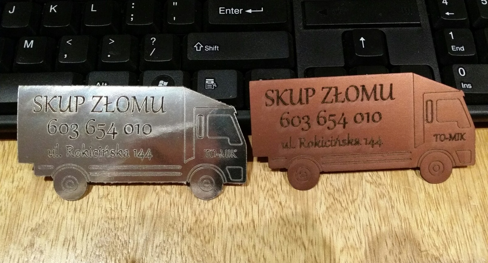

przy posuwie 980mm/min jest ciemno brązowa kreska ale nie czarna.
Przy okazji testowałem papiery do wizytówek. Grawerowanie najlepiej wychodzi na 500mm/min 50% mocy. Cięcie 4 z lewej( akurat ten na foto miał mniej ) i 2 przejazdy 450mm/min (ten z prawej). Z tyłu widać że jeszcze trzeba dobrać czasy zwłoki.
tył
Wizytówki
Sklejka 980mm/min 100% mocy z 5.5W lasera

Coś bliżej o sprzęcie napiszesz? Laser jest z TTL czy sterujesz PWM po zasilaniu?
Jakich programów do grawerowania używasz?

Post napisał: jacikb » 09 lut 2018, 23:38
piotr56 pisze: ↑
09 lut 2018, 22:56

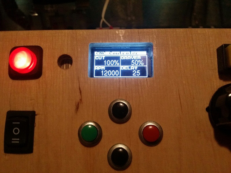

Laser opisany jest że ma TTL (5V on 0V OFF).
Steruje wejście TTL własnym PWM z arduino. Płytę CNC mam zwykłą pod LPT ( tam nie ma pwm niestety).

Corel -> CamBam -> Mach3
Co do samego lasera to zauważyłem, że na mniejszej ostrości daje kreskę a nie większy punkt.
Efekty są takie że pionowe linie lepiej docina.

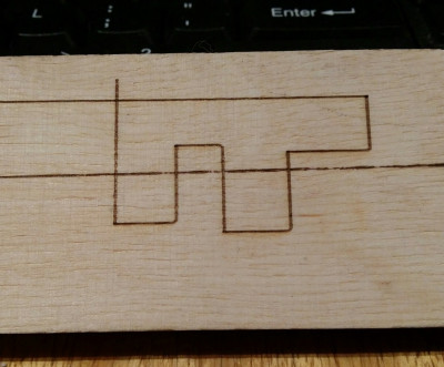

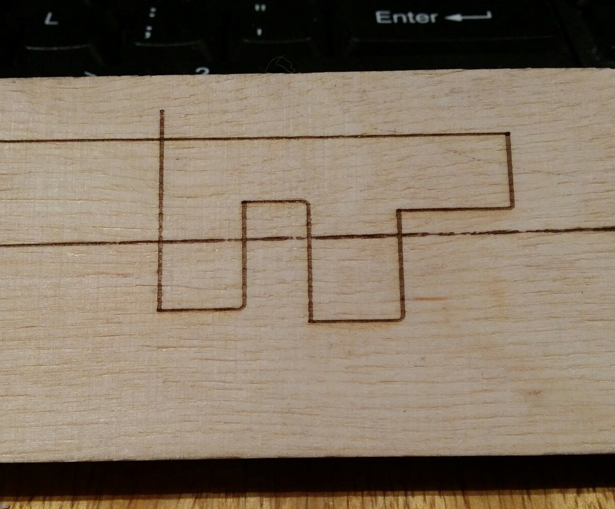

Bo laser diodowy nie ma plamki okrągłej a prostokątną.
Poza tym chyba masz niezbyt ustawioną ogniskową bo ta linia na ostatnim zdjęciu jest dosyć gruba.
Na moim laserze linia wychodzi znacznie cieńsza. Co prawda laser mam inny - 15W ze stałą ogniskową i w dodatku nie ganiałem nim jeszcze na moim ploterze (chyba qr** nigdy nie znajdę na to czasu) ale jak się chwilę bawiłem nim paląc sklejkę z palca to uzyskiwałem bardzo cienką linię przy odpowiedniej odległości.
czilałt...
jacikb
Znawca tematu (min. 80)
Posty: 88
Rejestracja: 16 gru 2009, 14:09
Lokalizacja: Łódź
Re: Tani laser diodowy 5,5W 450nm Blue - porady
Post napisał: jacikb » 10 lut 2018, 08:58
Sklejka ma 5 cm wysokości to i tak nie jest tak źle.
Ale tak patrze że w pionie jest szersza kreska czyli może da się jeszcze ustawić lepiej..

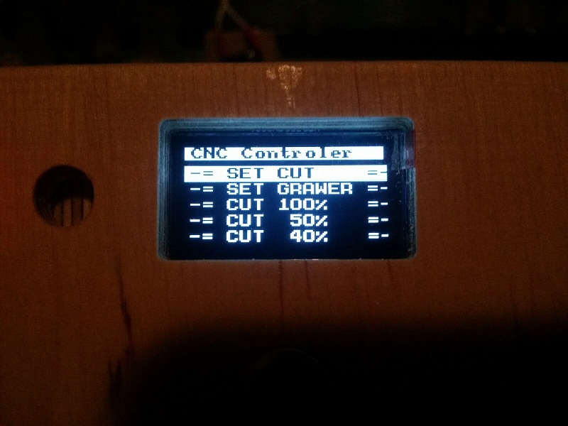

Sterownik jeszcze rozwijam. Mają być 2 opcje PWM Cięcie i grawerowanie tak żeby w jednym gcode można było grawerować i od razu ciąć.
Pomiar obrotów wrzeciona jeszcze będzie jak fotodioda się spisze. Jak ktoś nie umie programować to mogę udostępnić źródło do arduino.
LCT to mały oled komunikacja i2c
