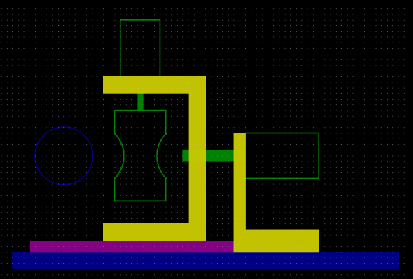

Muszę zrobić taki mechanizm jak widać na symbolicznym rysunku z załącznika:
Chodzi o to żeby była rolka napędzana silnikiem ciągnąca coś okrągłego długiego. A drugi silnik dociskał materiał śrubą.
Problem mam z dwiema kwestiami.
Po pierwsze potrzebuję jakiejś prowadnicy jak jaskółczy ogon w stole krzyżowym, na rysunku jest to kolor fioletowy. Z tym że wystarczy przeciętna obciążalność i dokładność, więc szukam gotowca żeby nie frezować kilku takich elementów.
Druga kwestia to z czego wykonać taka rolkę aby miała mały poślizg. Próbowałem z sylikonu ale jest zbyt śliski i giętki, pomijając już kwestię jak ciężko wykonać z niego taką rolkę.
Może ktoś podpowie z własnego doświadczenia w tych dwóch kwestiach.

Właśnie nie musi to być jaskółczy ogon, sęk w tym że rolka ma max 5cm więc musi to być małe. Prowadnica do szuflady odpada, bo to musi być rozwiązanie dość solidne, do pracy ciągłej. Natomiast wałek liniowy jest troche za duży, chyba że bym nawiercił prowadnicę po bokach... o tym nie pomyślałem...
A że tak zapytam, jak pokrywa się metal elastomerem? Forma wtryskowa do gumy i wtryskarka to trochę ponad moje możliwości.
Ewentualnie poszukam jakichś gotowych rolek, tylko nie bardzo wiem gdzie szukać takich podłużnych rolkek, około 4-5cm długości.

ok. Zawsze możesz odwrócić sytuację i dać prowadnice na stałe do "klatki" z rolką a wózki do reszty korpusu, wtedy możesz sobie to umiejscowić gdzie chcesz, nie koniecznie pod rolką.
W ciastoramach nie ciastoramach sklepach z częściami dla rolnictwa (agroma grene itepe), tylko wątpliwe, ze znajdziesz coś w tym kształcie.

Problem w rozmiarze a nie kształcie, mam tam inne elementy prowadzące więc może być zwykła rolka. Jednak nie mogę znaleźć takiej o rozmiarze około fi30 i szerokości 40mm. Kółka do mebli są zbyt krótkie, najbardziej obiecujące były rolki przemysłowe, ale nieco zbyt długie 60mm. Jednak raczej nic lepszego nie znajdę, a szkoda czasu na wykonywanie samodzielnie.

Witaj,
Ciężko podpowiadać konstruktorowi rozwiązania, jak nie wie się jak maszyna ma działać, jak często, jak szybko, jakie obciążenia...
Co do prowadnicy - jaskółki. Skoro nie chcesz frezować jaskółek, to może wystarczy prowadnica prostokątna? Czyli jaskółka, tylko że z równoległymi bokami, a żeby nie podrywało do góry to na spodzie mała blaszka trzymająca. Podobne rozwiązanie jest w tanich chińskich imadełkach wiertarskich. Tu podgląd na blaszkę trzymającą: https://www.google.pl/search?q=imad%C5% ... wG19kkCYFM: Jakby się uprzeć to można było by zrobić to z ciągnionych prętów prostokątnych.
Jak powiesz, że źle, bo ma się ruszać często i szybko to może prowadnice liniowe z szyną? Ja się na tym wogóle nie znam, ale w ciągu 3 minut znalazłem w katalogu Hiwina prowadnicę HGL15CA która ma 24mm wysokości od podstawy szyny do góry wózka. wystarczająco niskie?
Co do rolki ciągnącej... gumowania nie rób sam tylko zleć to firmie tak jak podpowiedział kolega wyżej... a jeśli to ma być tanie, to kiedyś kolega rdarek podpowiedział mi, że takie gumowane rolki są w wałkach farbowych od drukarek offsetowych. Co prawda nowy wałek jest wart pewnie tyle co Twój projekt, ale może używany...?
PS Ten żółty element wykonasz z ceownika hutniczego, czy to bardziej wyrafinowany projekt?

Dobry pomysł, znalazłem np takie coś: http://sklep.elbert.pl/rolka-el-3-gp-kolor-czarny.html chociaż nadal za duże
@Duszczyk_K
Te żółte to będą zwykłe ceowniki, nie jest to mechanika precyzyjna ale docisk roki będzie taki że lepiej palca nie wsadzać bo wciągnie.
Mam jeszcze pomysł żeby zamiast silnika użyć 4 sprężyn z regulacją bez żadnej prowadnicy. Tylko nigdy nie widziałem takiego mechanizmu. Jedynie dociskanie soczewki za pomocą wkręcania śrub, a mi potrzebna odwrotna sytuacja gdzie bym mógł śrubą zmniejszyć naprężenie sprężyny.
Jak raz to ustawię to tylko w jednym miejscu będzie potrzebny silnik jako automatyczne zasiskanie rolki
