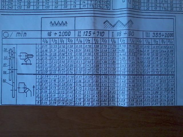

Tomas128, Witam ,poszukuje tabliczki z gwintami oraz prędkosciami do tokarki C11MB
niestety stare są zamazane ,bede zobowiązany za pomoc

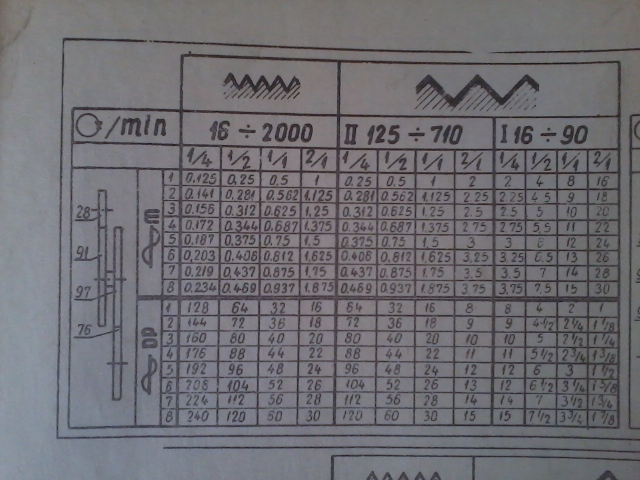

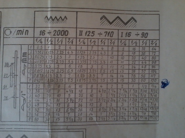

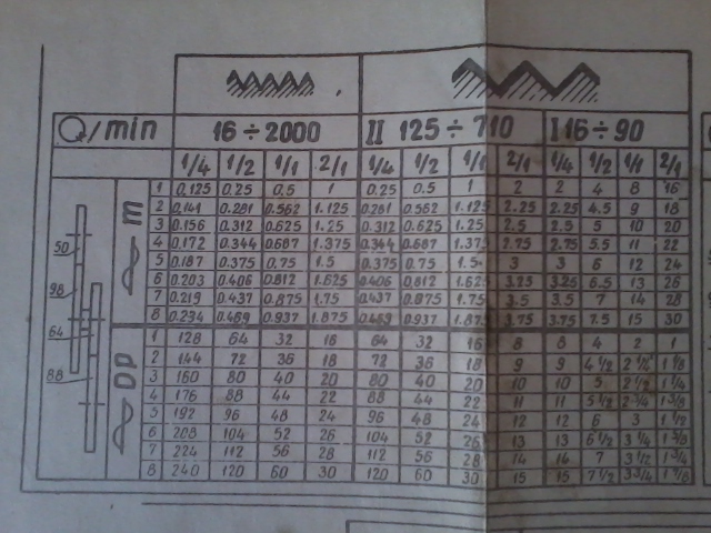

Mam taki obrazek podpisany C11MB. Może sprawdź czy pasuje.

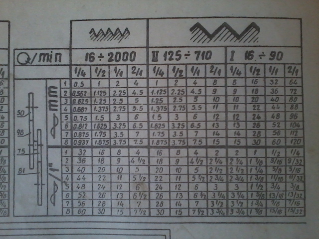

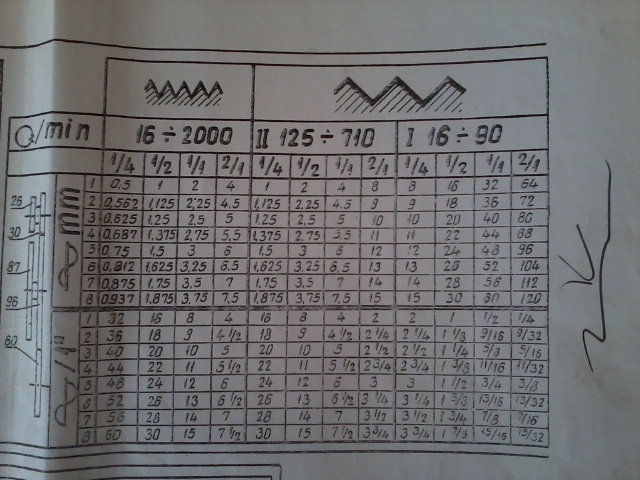

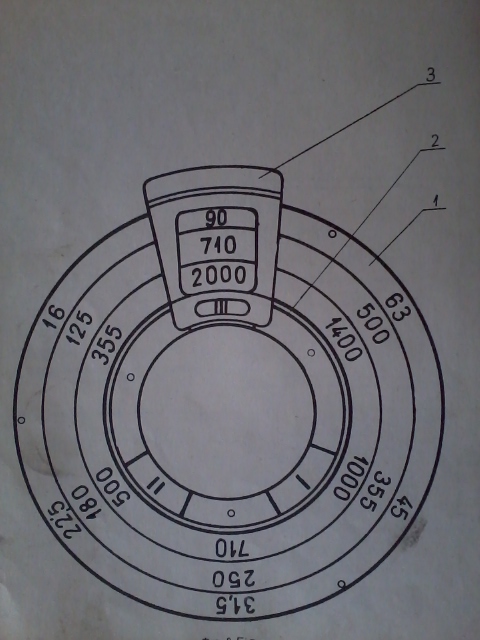

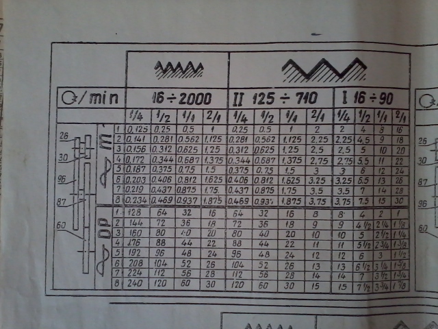

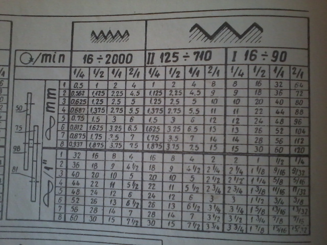

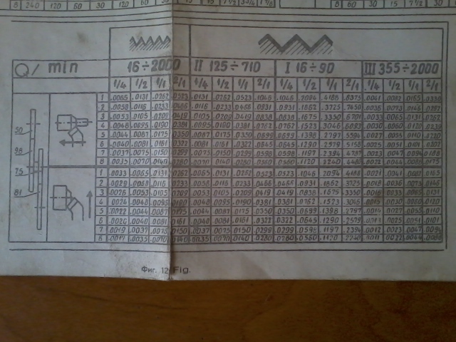

Post napisał: piniol99 » 24 lut 2013, 15:31
Tokarka C11MB/1978r.Tablice z orginalnej DTR po Polsku.(dotyczy różnych układów kół zębatych w gitarze tokarki)
info.796-405-552
