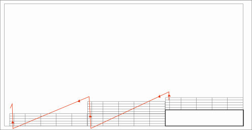

Zwracam się do Was z głupim pytaniem.
Zacząłem robić rysunek złożeniowy zaworu i niestety popełniłem błąd.
Narysowałem go "zbyt" na środku (arkusz A2) przez co zabraknie mi miejsca na tabelkę z częściami.
Czy istnieje możliwość umieszczenia całej tabelki na odwrocie strony tudzież na osobnym arkuszu?
Jeżeli tak to ta tabelka ma być tylko z częściami, czy również z imieniem, nazwiskiem itp.?
Proszę o pomoc.
Pozdrawiam.

Tabliczka jest nieodzownym elementem rysunku.
tabliczki (kilka)z wykazem części możesz umieścić obok tabliczki podstawowej(jeśli jest na to miejsce) a numeracja jak pokazują strzałki

na innej stronie znalazłem, że tabliczka z częściami może znajdować się na osobnym arkuszu, wtedy na rysunku pozostanie tylko tabliczka rysunkowa (autor, skala, nazwa itp.) a wykaz części rysunku złożeniowego można umieścić na dodatkowym arkuszu formatu A4.

sennu20 pisze:na innej stronie znalazłem, że tabliczka z częściami może znajdować się na osobnym arkuszu, wtedy na rysunku pozostanie tylko tabliczka rysunkowa (autor, skala, nazwa itp.) a wykaz części rysunku złożeniowego można umieścić na dodatkowym arkuszu formatu A4.
Rozumiem, że to nie jest możliwe?
w ostateczności ...ale wtedy informacja o dodatkowym arkuszu musi być umieszczona nad tabliczką podstawową z numerem tego arkusza
