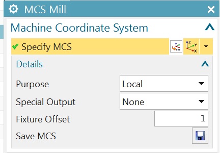

Jak można na stałe zmienić numer bazy Fixture offset w NX 12.

wyrzuca ci G1 zamiast G54?
najlepsza opcja według mnie to: G$mom_fixture_offset_value+53 co daje G54 pod warunkiem wpisania 1 w fixture_offset

Powinieneś w postprocesorze uwzględnić, że pierwsza baza w nx'ie jest odpowiednikiem pierwszej bazy sterowania (G54)

Chodzi mi o to że na maszynie jako aktualną mam ustawioną bazę ofsetów nr 0 (można ją oczywiście zmienić na 1) ale jestem ciekawy czy da się ją zmienić w NX na stałe.
