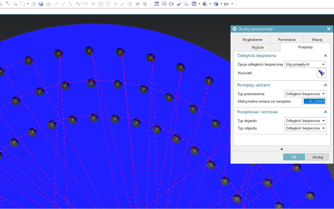

Jak zoptymalizować nawiercanie, obecnie nawiertak lata mi jak chce :)
Amnon

zmienia się to w okienku w którym wskazuje się otwory do wiercenia. Na dole, belka sekwencja. Jest tam kilka opcji, po wybraniu trzeba dać przeładuj listę. Być może do tej zmiany trzeba będzie zaznaczyć wszystkie cechy jakie mamy na liście.

Dzięki, działa. Mam jeszcze jedno pytanie odnośnie tego tematu, otwory do nawiercania zaznaczyłem przy użyciu wyszukiwania cech. Teraz chciałbym wywiercić je używając tych samych cech, ale nie mogę ich zaznaczyć.
