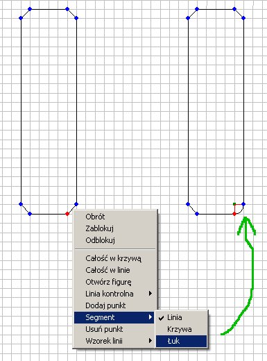

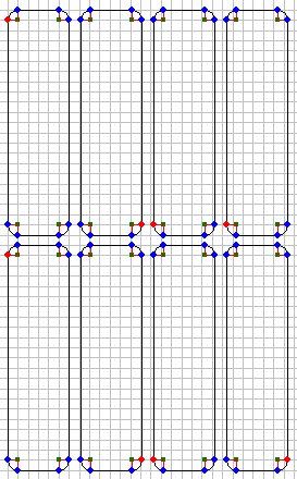

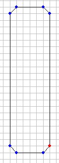

następny problem który mnie zaciekawił mam przykładowo formatki płyty o wymiarach Y 2070mm X483mm i z niej mają być wycięte prostokąty z zaokrąglonym rogiem wymiar prostokąta 13,7mm 483mm górna część zaokrąglenia 9 cm i jak to zrobić żeby narysować jeden taki element i powielić go na takiej długości ?? bez rysowania formatek w eduCAD ??
Piotr Rakowski
Posty: 2173
Post napisał: Piotr Rakowski » 05 wrz 2008, 09:06
No właśnie najprościej to zrobić jest w eduCADzie. Algorytm:
1. Otwórz eduCADa i zmień rozmiar strony na 2070x483 mm.
2. Narysuj narzędziem "Wielobok" wielokąt ze ściętymi rogami (taki ośmiobok) - patrz rysunek. Żeby było łatwo i szybko rysuj w kierunku odwrotnym do wskazówek zegara.
3. Zamknij figurę poleceniem "Zamknij wielobok".
4. Zamień teraz (klikając prawym klawiszem na odpowiednim segmencie) ścięte rogi na łuki -> opcja "Segment->Łuk". Masz już wielobok z zaokrąglonymi rogami.
5. Teraz powielanie matrycowe. Zaznacz figurę i wybierz opcję "Powielanie matrycowe prostokątne".
6. W każdym przypadku pomagaj sobie plikiem pomocy.
Rysunki poniżej.

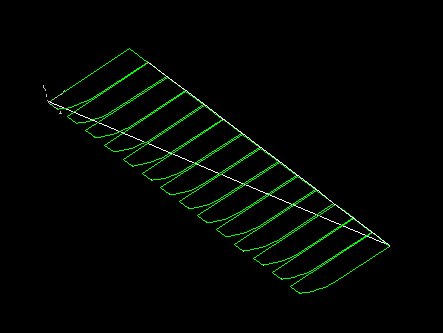

Witajcie trochę źle napisałem o co mi chodzi narysowałem jeden model tego elementu element jest tak jak formatka 483 mm a na długości ma wchodzić 15 sztuk tego elementu i chciałbym aby jak naj mniej ruchów maszyna wykonywała no bo i bez sęsu ciąć 2 razy jeśli mam gotowy wymiar formatki załączam plik z rysunkiem i formatką
ps nie mogę znaleźć gdzie zamyka się ten wielokąt ??
Piotr Rakowski
Posty: 2173
Post napisał: Piotr Rakowski » 05 wrz 2008, 17:36
Zgłupiałem już zupełnie. Niech Pan popatrzy na rysunek - to jest podgląd Pańskiego pliku w PLT2CNC (część eduCADa). Moim zdaniem nic nie jest tam dwukrotne i wykonywane jest jedno po drugim.
