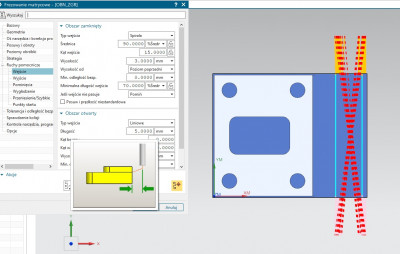

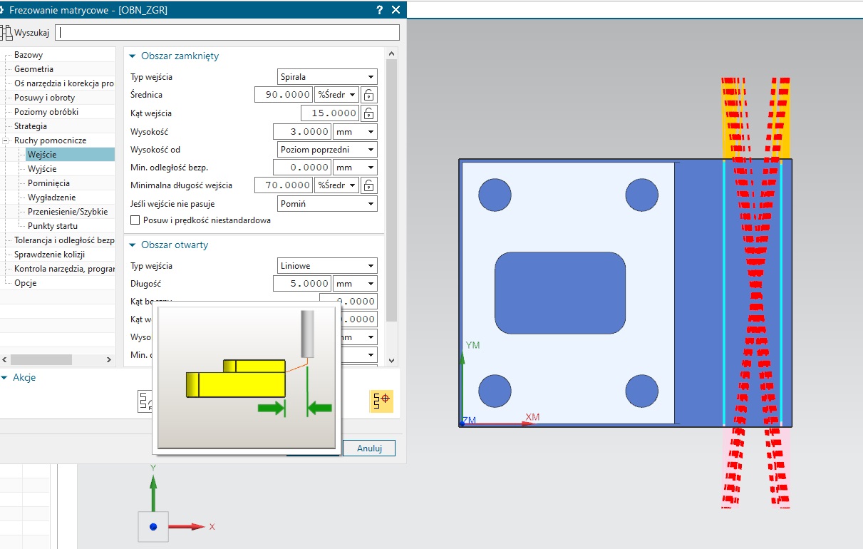

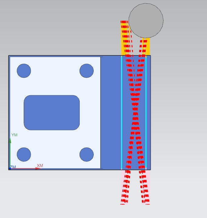

Rozpoczynam nauke w NX Cam i nie mogę zrozumieć jak działa wydłużanie ścieżki w Cavity Mill. Zmieniam wartość wejścia liniowego natomiast ścieżka nie wydłuża się (poniżej zdjęcia). Co robię źle? Chciałbym aby frez pozycjonował się do obróbki bliżej detalu (półfabrykat mam +2mm/str).

użyj funkcji minimalna odległość bezpieczna, poniżej...
