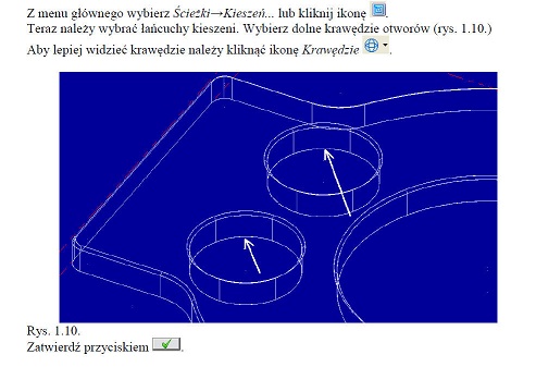

Post napisał: grze » 19 lut 2013, 21:03
Może ktoś przerabiał <projekt1> nie mogę zaznaczyć dolnych okręgów do frezowania

Post napisał: Rodzer » 19 lut 2013, 21:19
A czy to geometria?
Średnica górnych i dolnych jest taka sama?
Jeśli tak to frezuj górę na odpowiednią głębokość.
grze
Post napisał: grze » 19 lut 2013, 21:49
średnice takie same, chyba urok tego ćwiczenia polega na tym aby najpierw nawiercić a następnie wskazując dolną krawędź przefrezować.
Co do geometrii nie wiem czy o to chodzi, ale wygląda to tak, jakby tylko z jednej strony był szkic /szkic powstał przez rzutowany krawędzi detalu/
