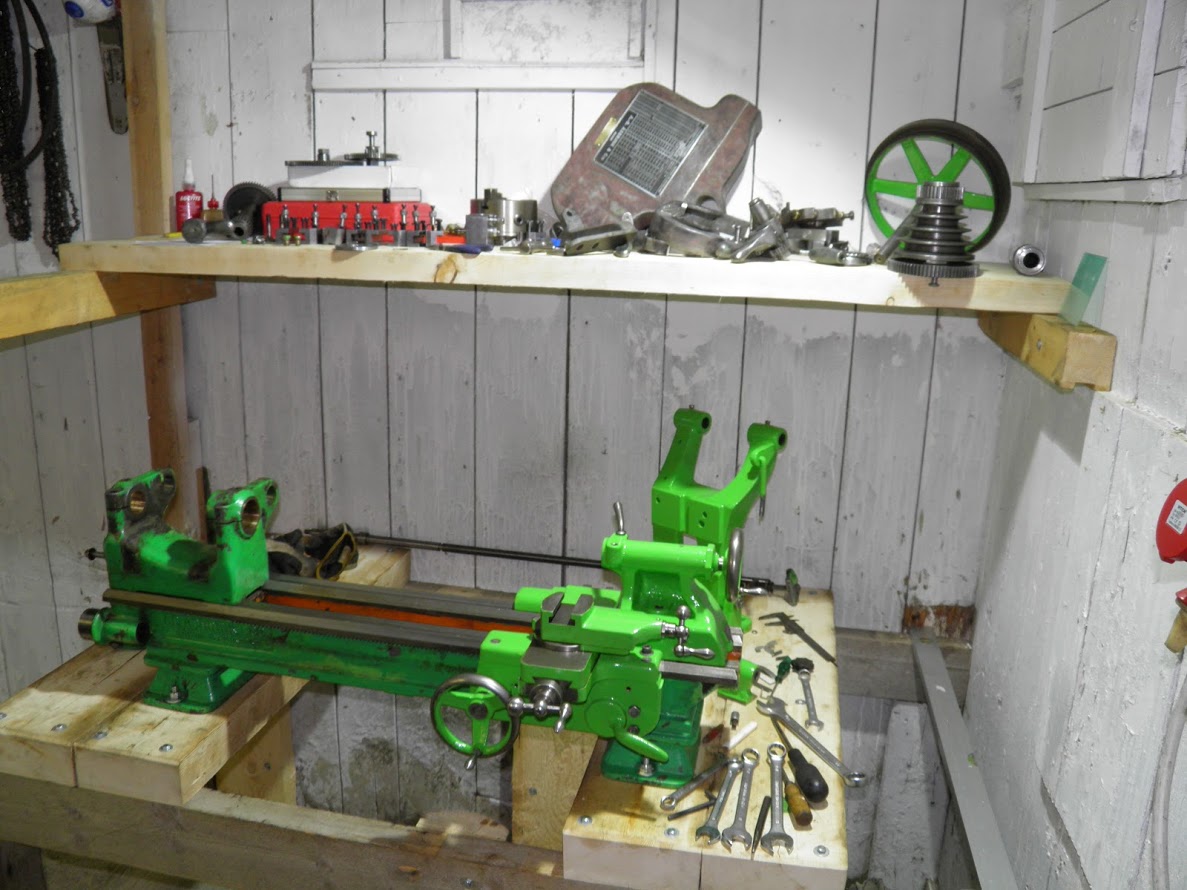

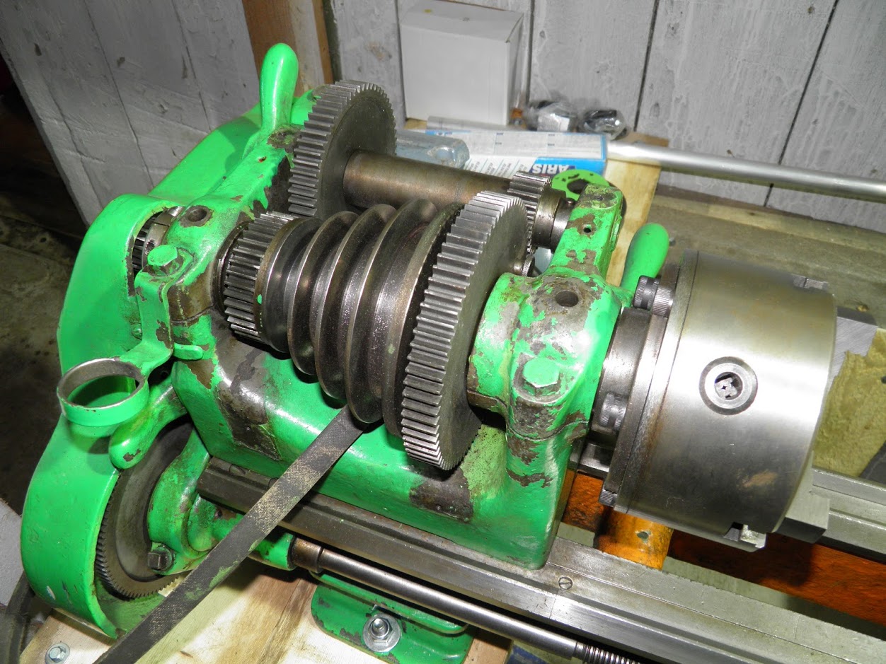

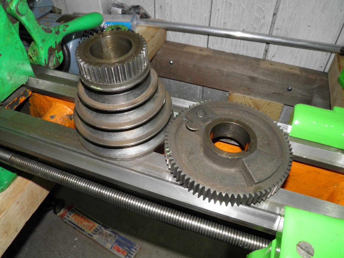

Mialem dzis w planach naprawiac cos zupelnie innego ale ostatecznie przeznaczylem te 3 godzinki na tokarke...
Przymierzalem jeszcze raz nowe oliwiarki do otworow i stwierdzilem, ze tak ladne elementy komponuja sie fatalnie z obskurnie pomazana tokarka:
Postanowilem wiec rozebrac wrzeciennkik na czesci pierwsze, dokonac gruntownego doczyszczenia i dodatkowego przegladu, ktorego jeszcze tam nie robilem oraz pomalowac wszystko w taki sam sposob jak byl malowany suport i konik.
A wiec rozbiorka!

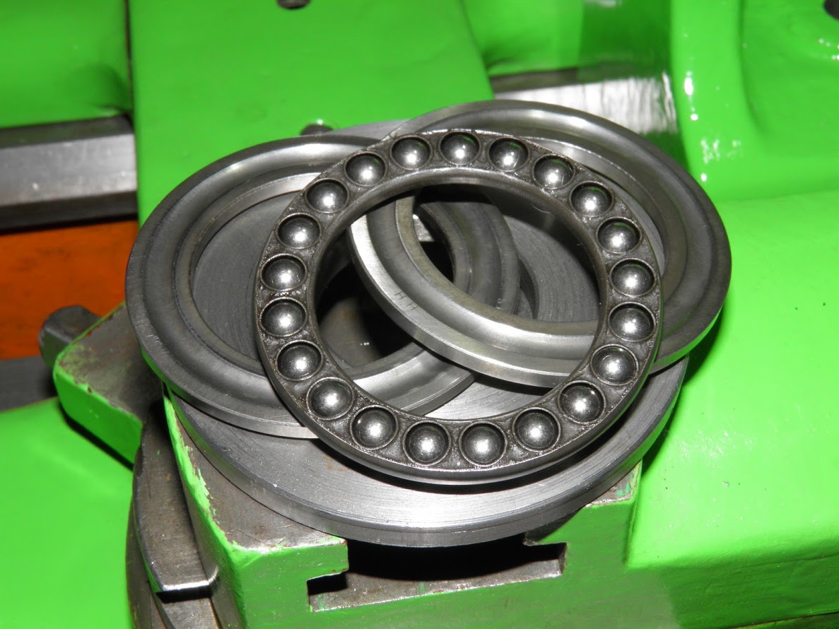

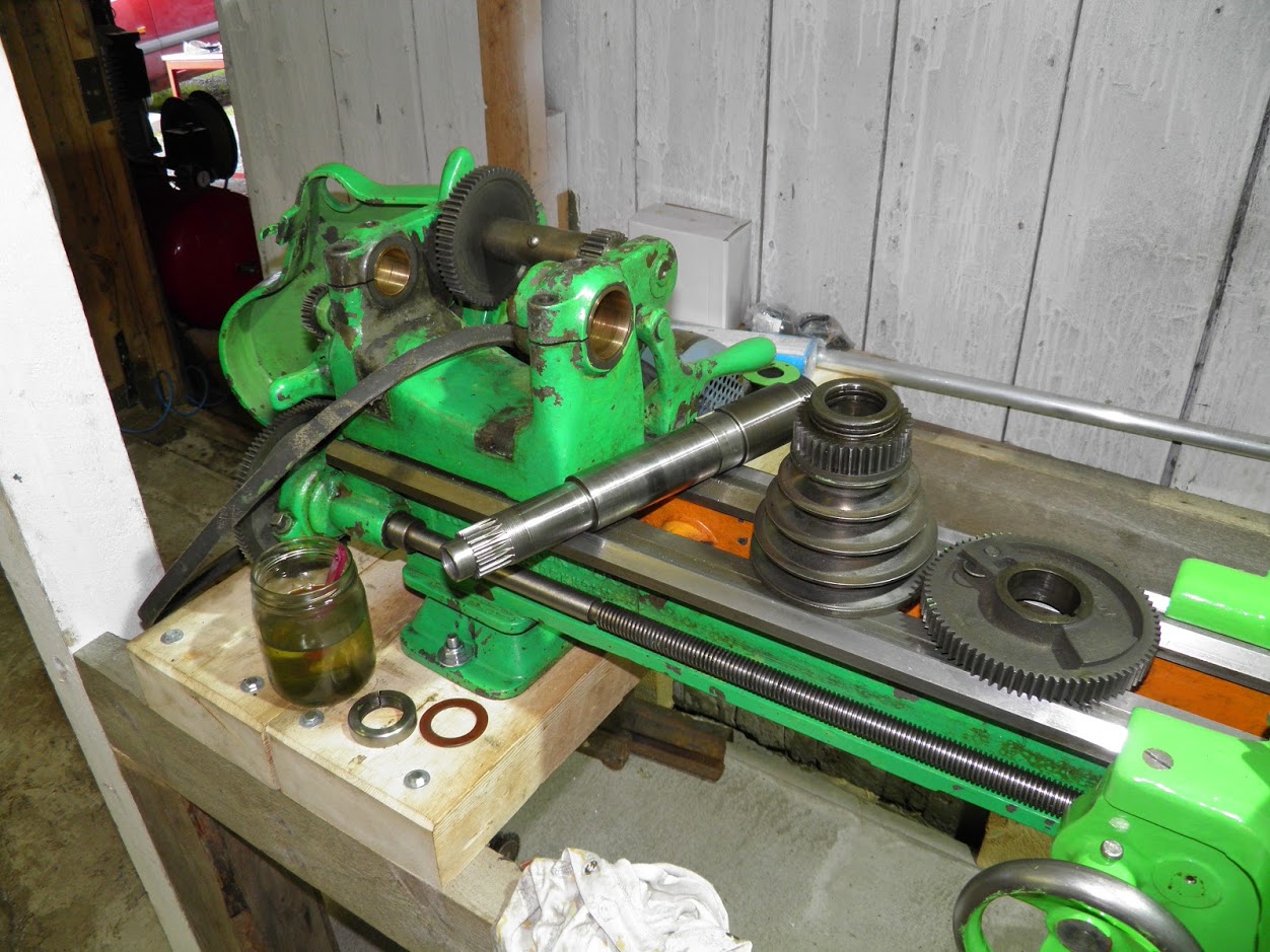

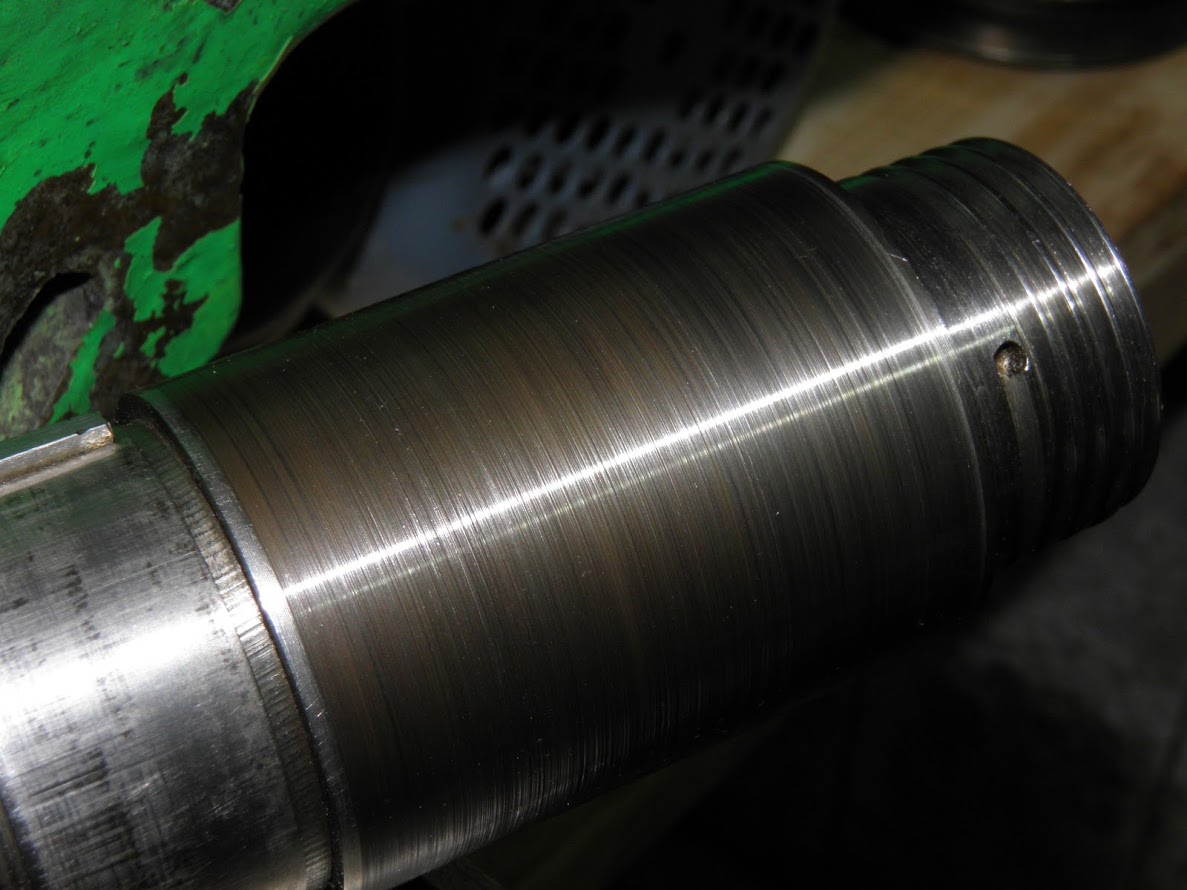

Po zdjeciu oslon kol zebatych odnalazlo sie lozysko wzdluzne - oporowe, ktorego wczesniej nie znalazlem po zewnetrznej stronie tylnej panewki.

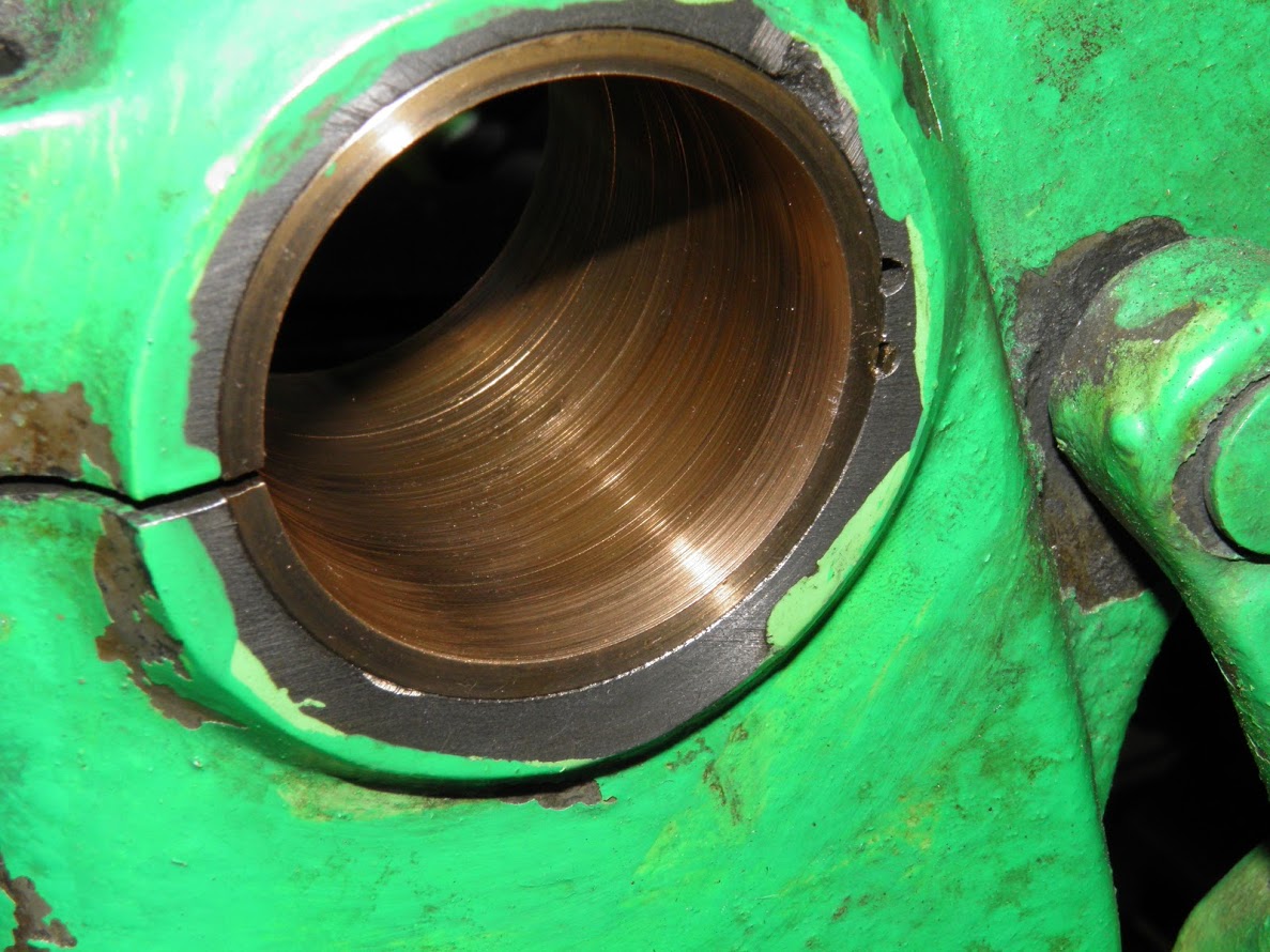

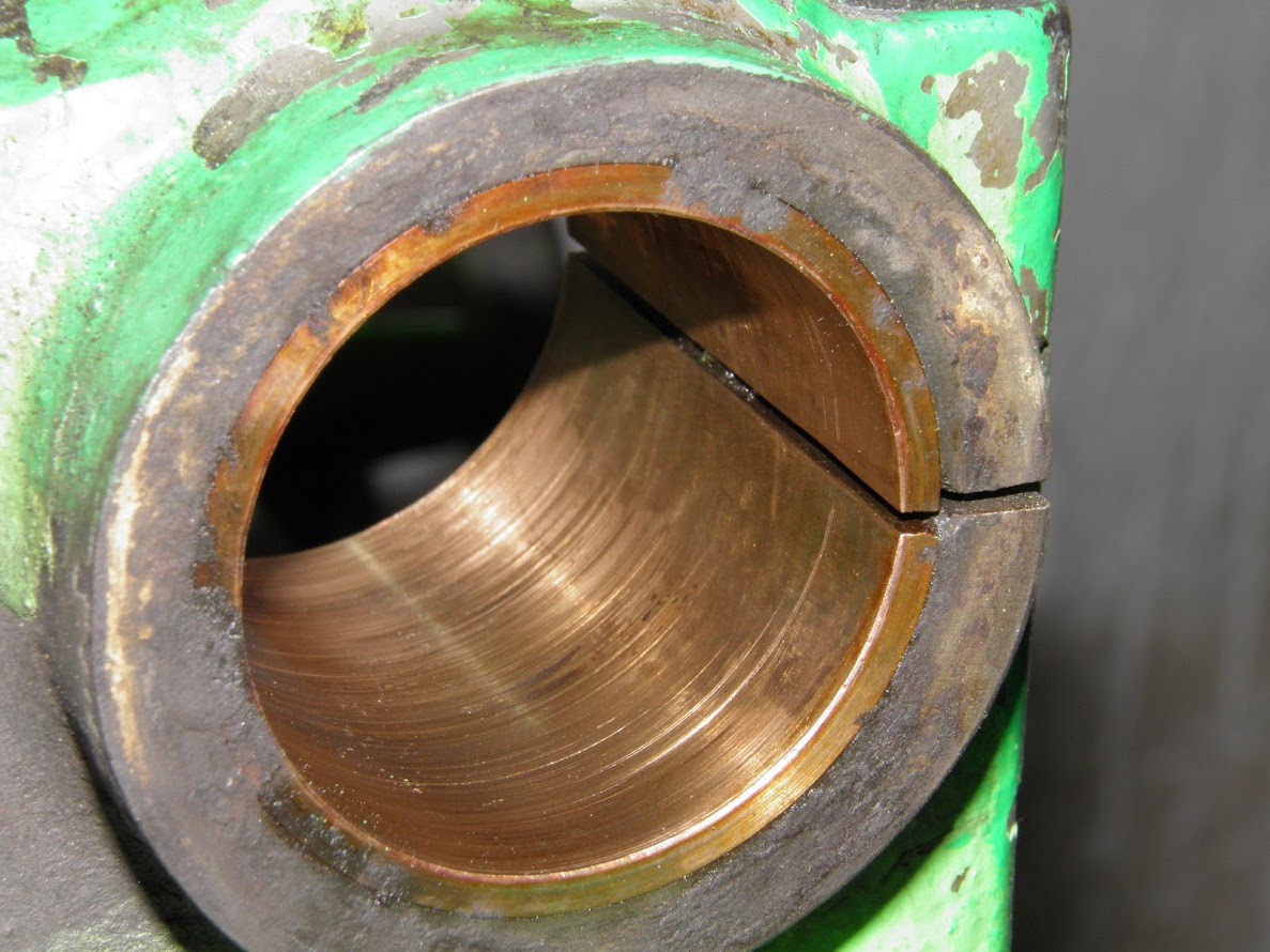

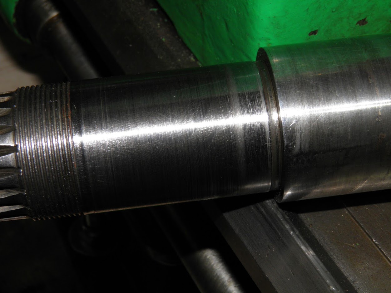

No i w tym momencie mozna dokladnie przyjrzec sie wygladowi czopow wrzeciona i stanowi powierzchni obu panewek :
Strona tylnia:
Strona przednia:
Jak widac sa wyrazne rysy obwiedniowe zarowno na lozyskowaniu przednim jak i tylnym ale sladow jakis dramatycznch zatarc jest na szczescie brak.
Wymieniac tych panewek nie mam zamiaru bo rysy tu w niczym nie przeszkadzaja i bezproblemowo mozna ustawic obu panwiom wymagany luz za pomoca regulacji srubami na wrzecienniku.

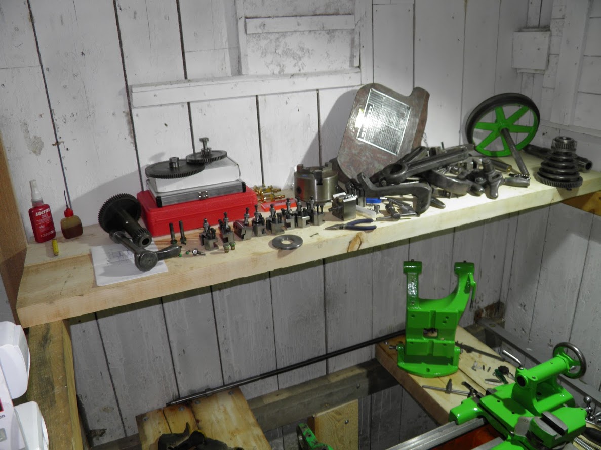

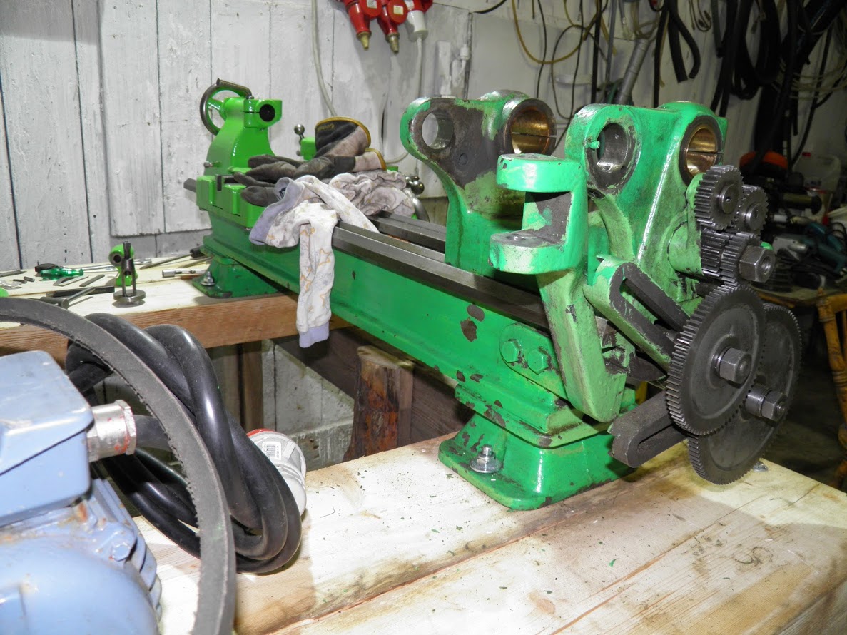

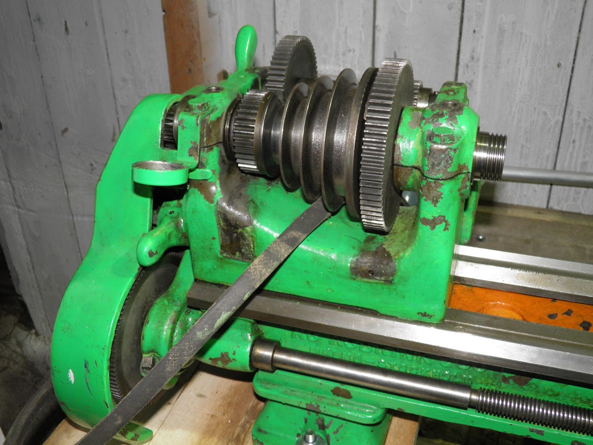

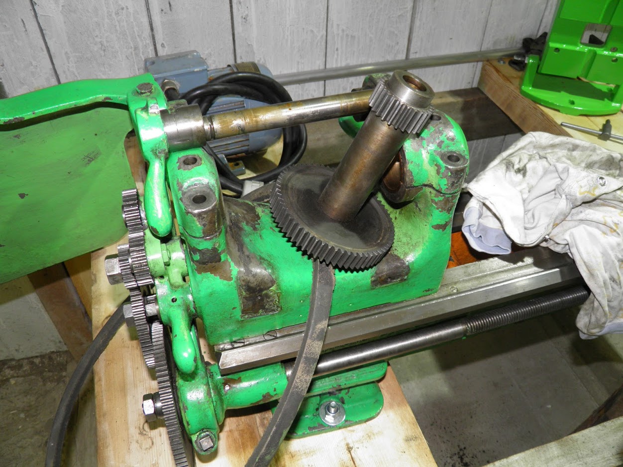

No i jazda dalej z rozbiorka kolejnych elementow:

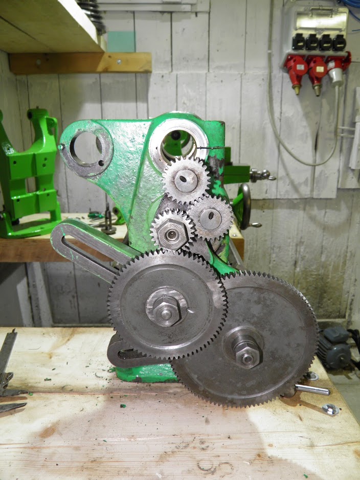

Gitara, jej oslona, sruba pociagowa, dzwignie i wsporniki:
No i na dzis to bylo wszystko, zdazylem jeszcze usunac stara farbe i inne brudy ze zdemontowanych elementow.
Jutro jak mi sie uda to odkrece od loza wrzeciennik.
Nie planowalem od razu malowac calosci ale biorac pod uwage stopien zaawansowania rozbiorki to bledem bylo by nie poswiecic troche dodatkowego czasu i ogarnac gruntownie calosc obrabiarki.
Na nowym malowaniu te olejarki beda sie prezentowaly tak jak nalezy...
A pomyslec, ze chcialem tylko je zalozyc i jak najszybciej jechac z toczeniem.
Jak to w zyciu bywa- im dalej w las tym wiecej drzew...
Strona tylnia:
Strona przednia:

Te panewki wyglądają tragicznie chyba że to tylko złudzenie optyczne, ale nic maluj, składaj to wszystko do kupy i tocz, reszta wyjdzie w praniu.
- Posty w temacie: 45
- Posty: 45
- Rejestracja: 08 cze 2019, 00:48
Re: Szwedzka tokarka Åsbrink & Co, Typ BS II
No z tymi panewkami to jest tak, ze jesli kasowanie luzow polegalo by na osiowemu przesuwaniu panewki na stozku czopa wrzeciona to byla by faktycznie kaplica.
Ale w tym typie panewek z mojej tokarki, obie panewki nie wykonuja zadnych osiowych wedrowek wzdluz czopow - tu sruba regulacyjna dociska je do czopa promieniowo.
Czyli kazda wypukla i wklesla rysa czopa znajduje sie caly czas w swoim negatywie rys po stronie panewki.
Jak by ruszyc teraz czop tzn jak by go przeszlifowac to aby uzyskac prawidlowe przyleganie trzeba by doskrobywac na nowo panewki.
To cos podobnie jak z tlokami i pierscieniami w cylindrze.
Jak jest kompresja i nie bierze oleju to nie dawac nowych pierscieni bo to tylko pogorszy sytuacje.
Tutaj jest podobnie.
Luzy daly sie bez problemu wykasowac i wrzeciowo obraca sie prawidlowo bez nadmiernego oporu.
No ale jak sie bedzie na tym toczylo to okaze sie dopiero jak obrabiarka bedzie gotowa do pracy- a to moze jeszcze troche potrwac.

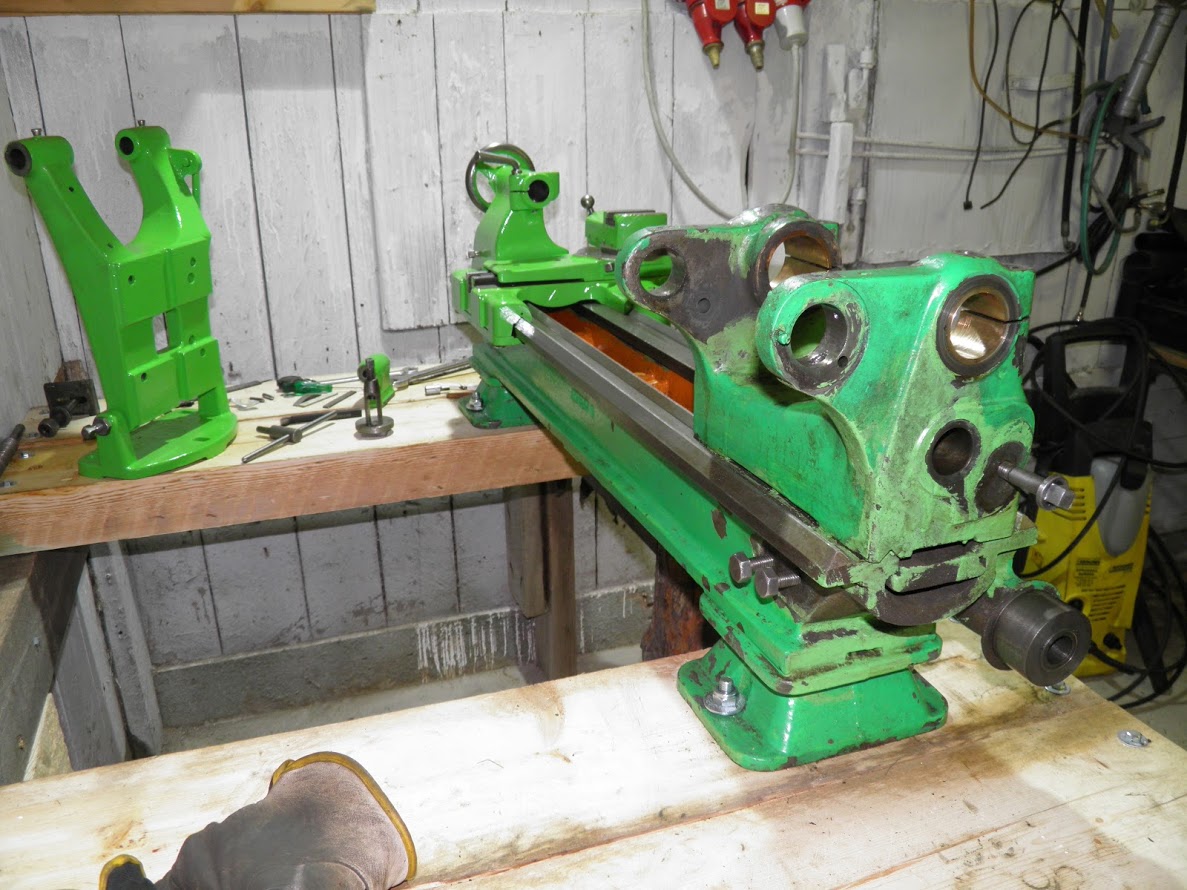

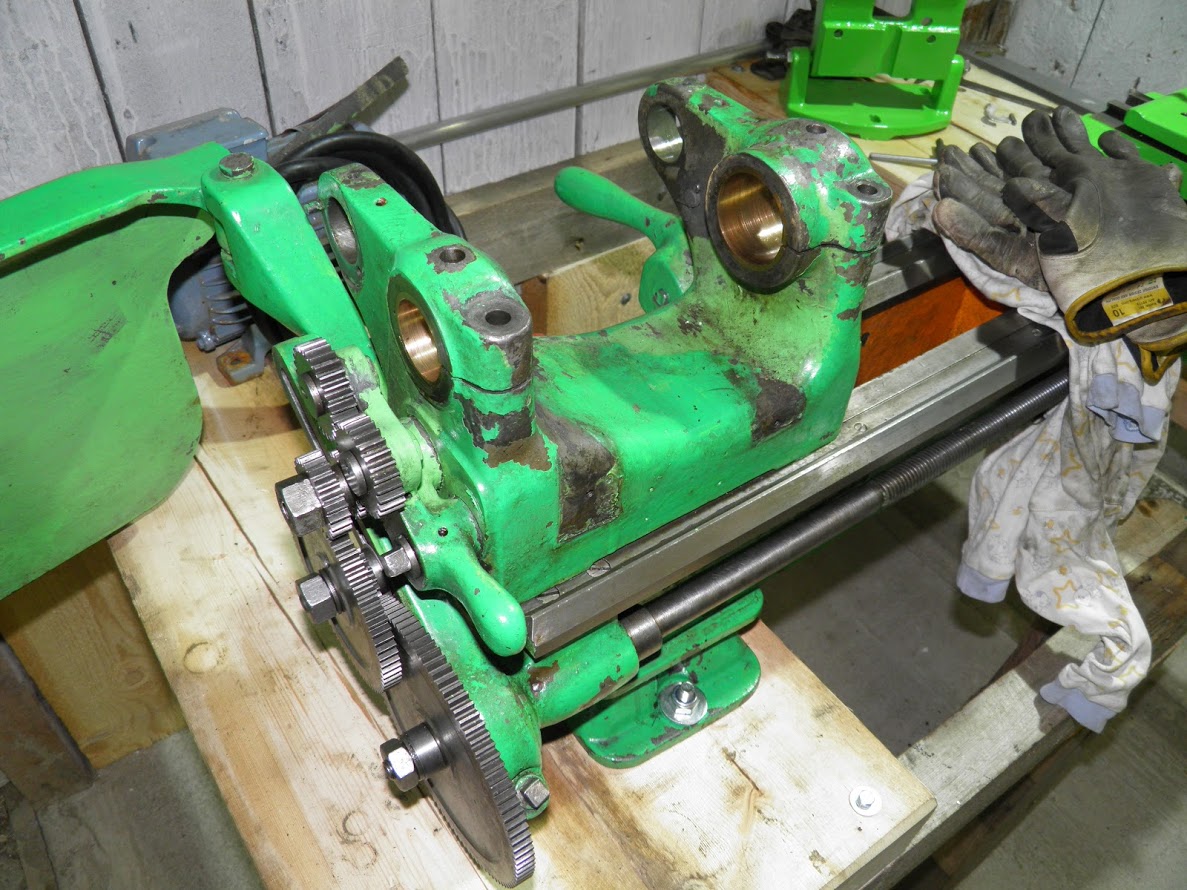

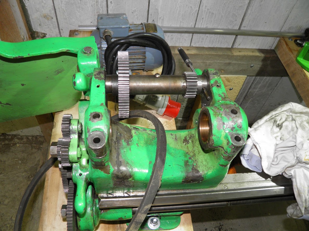

No i poskladalem juz tokarke do momentu z jakiego zaczalem ja rozbierac.
Maszyna zostala gruntownie wyczyszczona i pomalowana farba podkladowa i zielona nawierzchniowa.

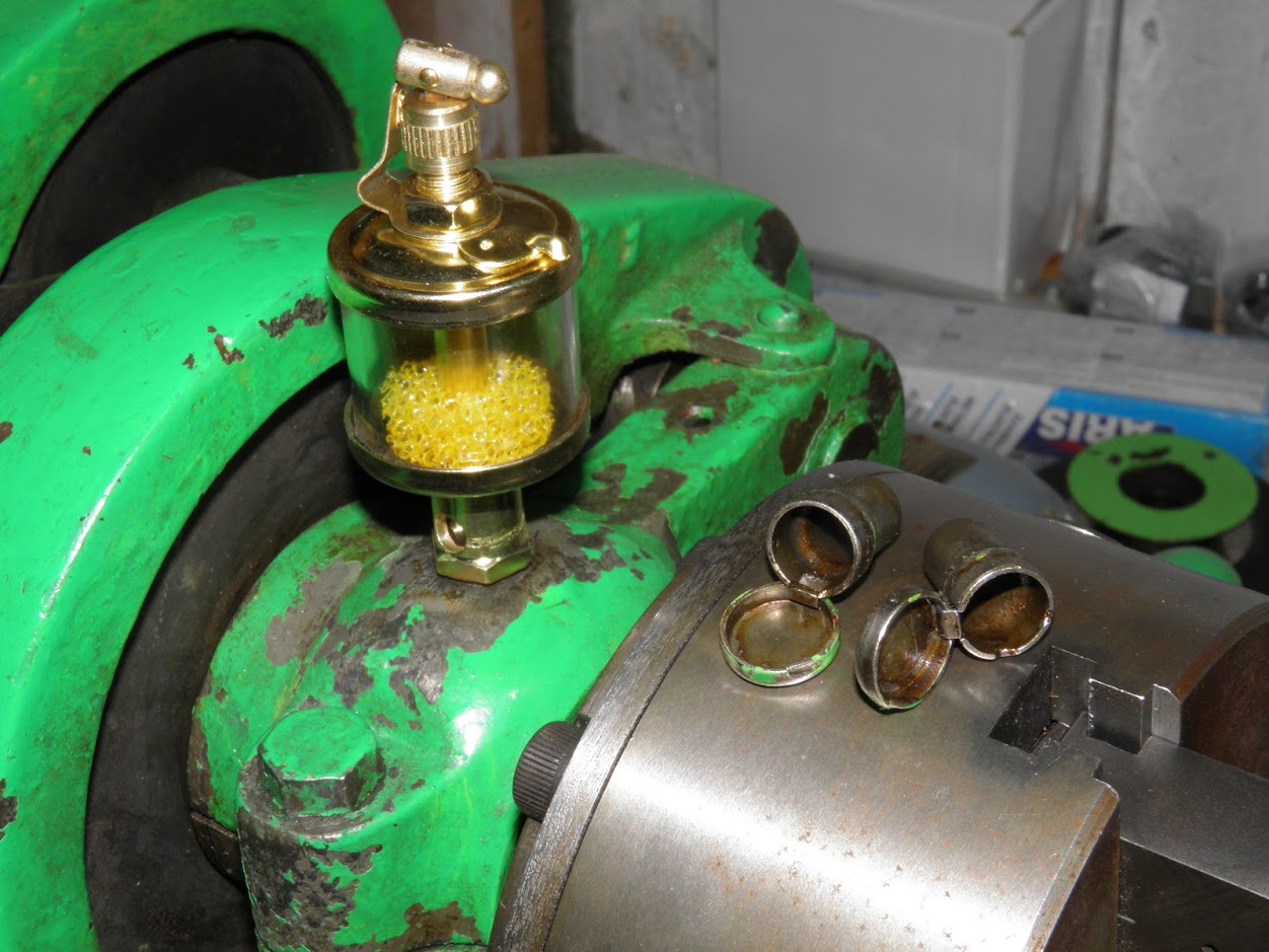

No i rozwiazalem tez kwestie zamocowania smarowniczek w otworach wrzeciennika.
Metoda prosta ale skuteczna,- zalozylem na gwint opaske termokurczliwa i akurat miala taka grubosc, ze ciasno weszlo wszystko w otwory.
Glebokosc otworu wynosi 10 mm co w zupelnosci wystarcza do pewnego ich zamocowania:
Teraz wszystko sie ladnie komponuje i pozostalo juz tylko zmontowac blok napedowy i podlaczyc go do tokarki.

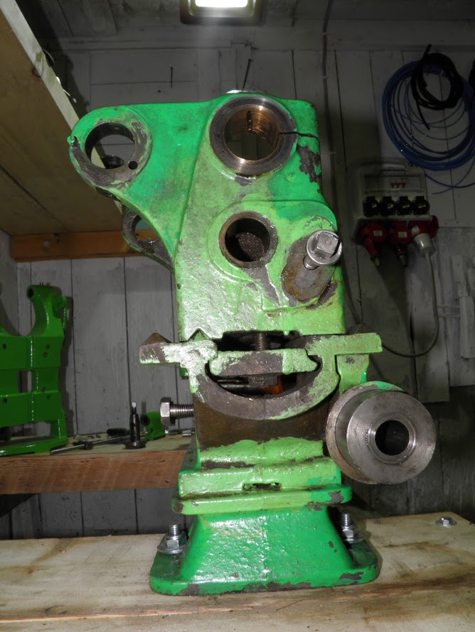

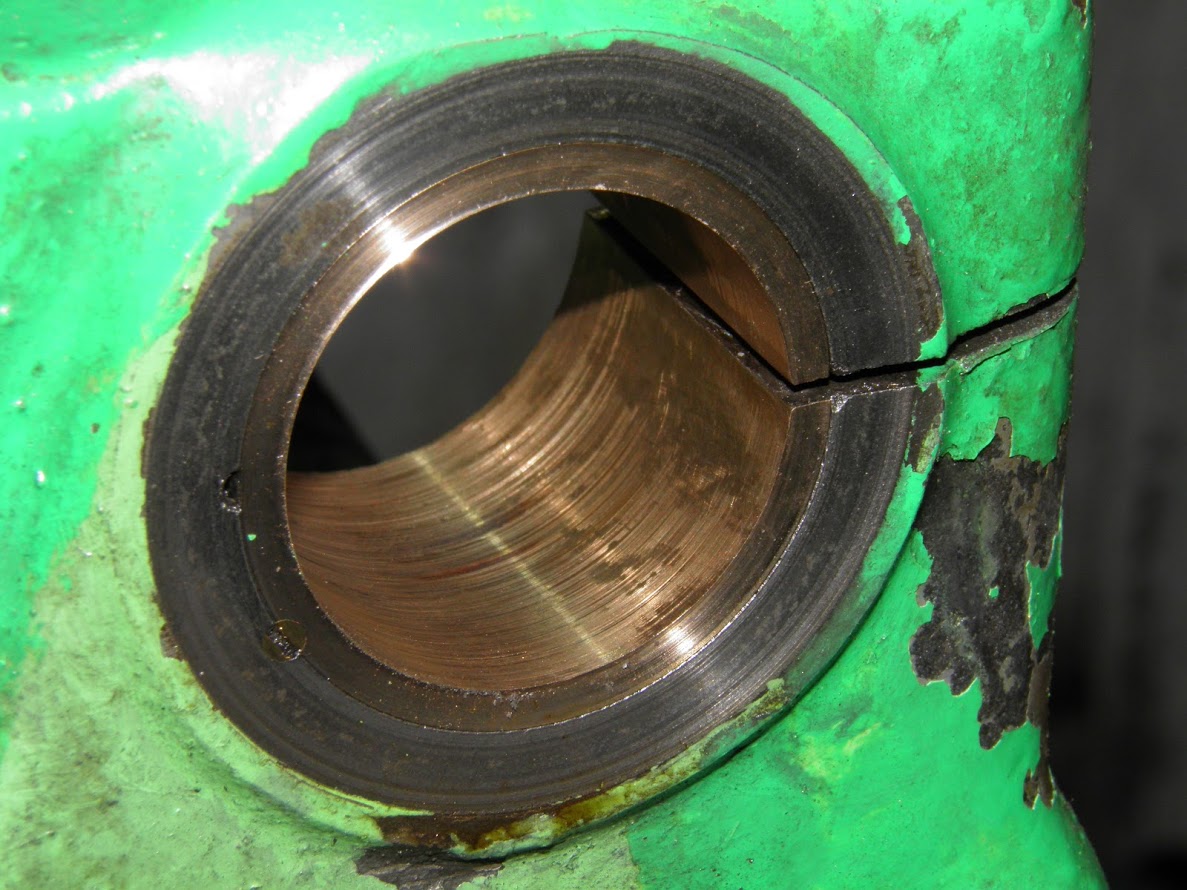

Niestety podczas prac ukazala sie jedna bardzo przykra niespodzianka.
To co popsulo mi calkowicie humor to fakt, ze wrzeciennik nad przednia panewka jest pekniety.
Sam sie dziwie, ze nie zwrocilem na to wczesniej uwagi a zobaczylem to dopiero jak zdjalem z niego te stara farbe.
Prawde powiedziawszy i na starej farbie bylo juz widac, ze cos tu bylo naprawiane metoda spawania, ale samego pekniecia z wierzchu ( z powodu ogolnego zabrudzenia) nie bylo dobrze widac
Pekniecie idzie gora, wzdluz nadlewu nad przednia panewka na linii wspornika walu reduktora i siega mniej wiecej do polowy szerokosci calego odlewu przedniego czopa. Patrzac od strony uchwytu to pekniecie znajduje sie na godzinie drugiej.
Oczywiscie nie znam okolicznosci ani czasu powstania tego pekniecia i z tego co widac zostalo to zaspawane dosc dawno temu z tym, ze niezbyt fachowo bo pekniecie nadal jest.
Po zmontowaniu wrzeciennika i wykasowaniu luzow na panewkach nowa farba nawierzchniowa pekla delikatnie wlasnie w miejscu tego spawu.
Nie ma zadnego przesuniecia sie czesci i nic nie jest calkowicie odlamane ale zastanawiam sie teraz co z tym fantem robic.
Najchetniej kupil bym drugi wrzeciennik ale to moze sie okazac niewykonalne.
Pozostaje wiec albo toczyc ostroznie na tym co jest albo wyslac wrzeciennik do jakiegos zakladu gdzie mogli by to fachowo naprawic a wtedy przy okazji mozna by przeszlifowac takze czopy wrzeciona i dorobic nowe, odpowiednio grubsze panewki bo w tych okolicznosciach nie ma mowy o doskrobywaniu starych pod czopy o mniejszej srednicy - pekniecie odlewu jest wtedy murowane.
Jutro postaram sie pstryknac fotke temu peknieciu "od gory" aby bylo lepiej wiadomo o jaka skale uszkodzenia chodzi.
Ale tak jak napisalem,- czesci nie sa od siebie oddzielone i calosc sie trzyma.
Byc moze na tym uszkodzeniu obrabiarka pracowala mimo wszystko wiele lat.
Ale niestety nie mam pewnosci czy pekniecie nie bedzie sie poglebialo i przesuwalo na calosc odlewu.
Moje pytanie do kolegow jest nastepujace.
Czy ktos z Was naprawial skutecznie tego rodzaju uszkodzenia wrzeciennika?
Na zdjeciu to pekniecie zaznaczylem ale znajduje sie ono po niewidocznej z tej perspektywy tylnej czesci odlewu.
Nie trafiłeś za dobrze z tą tokarka, ale skoro wydałeś tyle siana na tego trupka to trzeba go naprawić. Najpierw pokaż to pęknięcie, jest nadzieja że da radę to pospawać elektrodą otuloną na zimno.
- Posty w temacie: 8
- Posty: 7618
- Lokalizacja: kraków
Hej.
Jak ktoś dobrze pospawał to powinno byś spoko.
Potoczysz to zobaczysz.
Tylko - jak na mój gust - pasek jest haniebny .
Będzie drgało .
Jak już robisz taki głęboki remont to poszukaj pasków segmentowych .
Lub co najmniej pasków kinowych " zębatych " - są takie stosowane w samochodach.
Bo taki jak masz to " pachnie" kombajnem.
Z innej beczki - małżonki bywają cierpliwe - moja kiedyś myła kartery od motocykli - ropą.
pzd.
