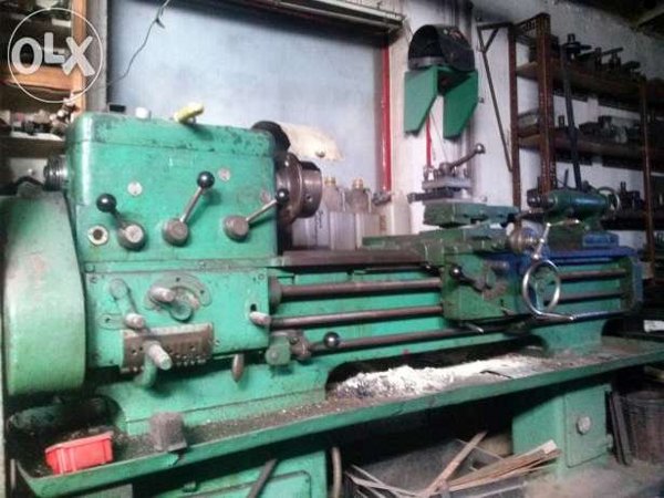

Witam, dzięki temu forum uzyskałem wiele informacji odnośnie mojej tokarni, szukam teraz użytkownika tej maszyny w ceu uzupełnienia swojej wiedzy na jej temat, a dokładnie potrzebuje tabeli ustawień nortona dla pszczegulnych gwintów.
Wiem że na forum był już temat jak to sobie poobliczac, ale szczeże mówiąc mam bardzo mało czasu by ja rozebrać i pospisywać wszystkie przełożenia.
Także byłbym wdzięczny za fotkę powyższej tabeli.

Tokarka to tokarka, zasadniczo konrtrukcja bardzo podobna i też wywodzi się z niemiec... Tokarka magdeburg.

ewentualnie bierzesz metrowy wałek, przetaczasz, robisz 4 cm gwintu , mierzysz sprawdzianem i zapisujesz ustawienie i skok. przestawiasz nortona o 1 oczko, i kolejne 4 cm tniesz. Pewnie masz koło 18 ustawień na 1 zestawie kół więc szybko pójdzie.

Bardzo słusznie na jednym ustawieniu powinno być zawsze dzielone przez 2
