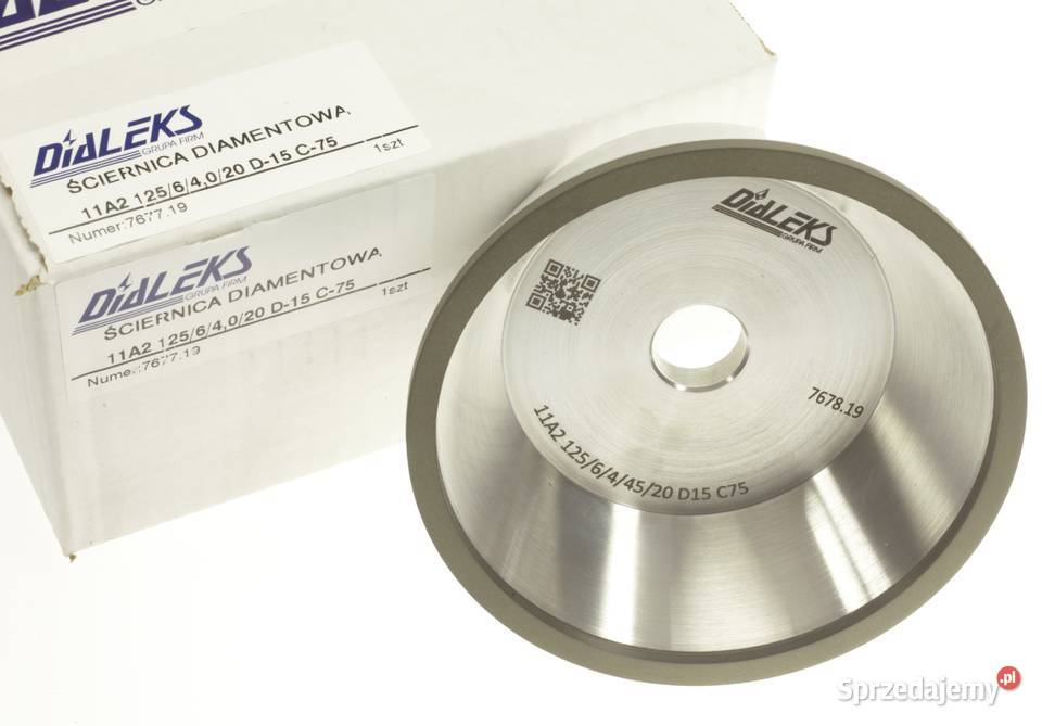

Jak w tytule, szukam tarczy diamentowej do ostrzenia VHM. Co moglibyście mi polecić? Chodzi o ostrzenie wierteł i frezów z węglików spiekanych.

A masz ostrzałkę?

Mam ostrzałkę własnej roboty, na którą mogę sobie założyć co mi się tylko podoba, także potrzebuje tylko tarczę.

Ja używałem takiej:
Może ktoś Ci inną doradzi.

Na tej stronie napisałem :
tum-25b-reanimacja-t89009-150.html
A jeśli chodzi o kształt to masz wybór:
https://www.olx.pl/oferty/q-%C5%9Bciern ... o%5D=12222

Jest dosyć duży wybór i nie jest to drogie. Nie będę ukrywał tego ze nie znam się na tym, tzn mniej więcej się domyślam o co chodzi, ale wolę się doradzić.
Potrzebuje ściernice takiego typu, aby zaostrzyć na nowo w pół złamane wiertło z VHM. Co innego tylko podostrzyć freza, a co innego go na nowo kształtować. Płytki widiowe od noży tokarskich, ostrzyłem na normalnych tarczach kamiennych przeznaczonych do widi, ale freza się na tym nie za ostrzy, bo go po prostu tarcza nie zbiera.
Założę się, ze diabeł tkwi w szczegółach, jakie wybrać ziarno, aby efektywnie ostrzyć i równać wiertła i frezy z VHM fi6?
