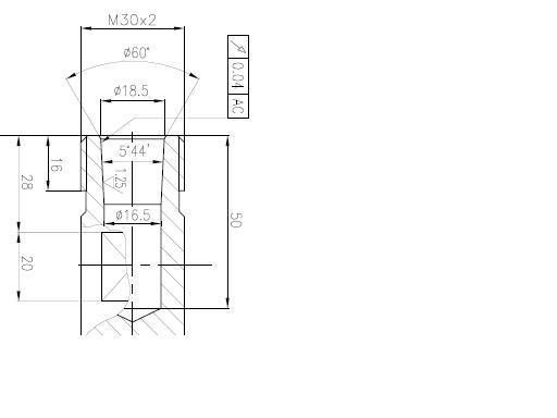

Szukam rysunków obróbki wałka do tulejki ER16, ER20 i ER25.
W załączniku zamieszczam rysunek. Czy to jest ER16?

wrzeciono do tulejek ER ma tworzaca stozka nachylona pod katem 8stopni.
tu masz rysunek tulejki:
http://www.bison-bial.pl/katalog/35/7618.htm
a tu rysunek gniazda pod tulejke:
http://www.bison-bial.pl/katalog/31/7617k.htm
nei ma na nim wszystkcih wymiarow, ale widac jak jest ono zbudowane i na podstawie rysunku tuleji powiniens byc w stanie sobie to narysowac tak, aby dzialalo. dla swietego spokoju mozna zamowic jedna taka tulejke na wzor i pomierzyc brakujace wymiary

DZIKUS pisze:ma na nim wszystkcih wymiarow, ale widac jak jest ono zbudowane i na podstawie rysunku tuleji powiniens byc w stanie sobie to narysowac tak, aby dzialalo. dla swietego spokoju mozna zamowic jedna taka tulejke na wzor i pomierzyc brakujace wymiary
To rozwiązanie ostateczne, może ktoś ma już narysowane bo ja sam tego nie narysuje.

nie wiem może źle patrze, ale na stronie bisona nie znalazłem a linki wyrzucają na główną

Temat został odgrzebany. Już sobie poradziłem z tym rysunkiem.
