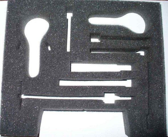

Chcialbym zakupić maszynę do wycinania różnych ksztaltów w gabkach ( tak jak w załączniku ) ; do wycinania wieloseryjnego coś okolo 200 gąbek po 50-100 sztuk kazdego wzoru
przykładowe wymiary gąbki
200 x 200 mm gr 20-30 mm
w tym temacie jestem laikiem ; wiec proszę Was o pomoc :)

Wykrojniki introligatorskie i sztanctygiel lub obrotowa maszyna sztancująca.
Dużo mniejszy nakład finansowy ale trzeba robić wykrojniki.
Do małych serii można użyć plotera laserowego tylko trzeba sprawdzić materiał, nie każdy sie nadaje.

A może ktos podpowie co to za pianka ? chciałbym taka użyć do walizek na narzędzia..
A obrabiać chciałem ją frezem na ploterku ...

Tania karimata to tylko polietylen spieniony.
rockykon pisze:A może ktos podpowie co to za pianka ? chciałbym taka użyć do walizek na narzędzia..
Pianka EVA.
np.:
http://www.mikroguma.pl/categories/view/177
http://www.foam.polting.com.pl/
